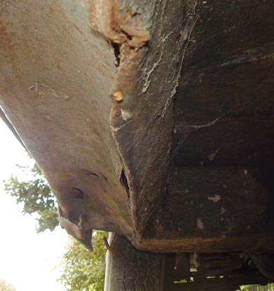

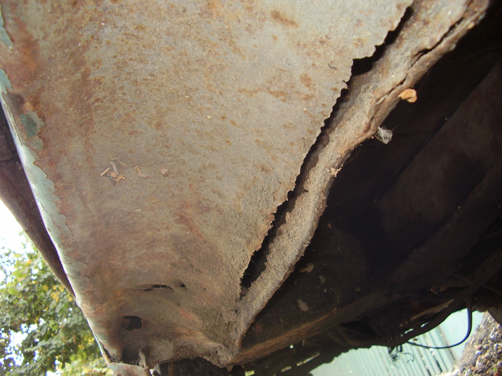

В продолжение темы о порогах. Почитал я все что тут нашел, и думая что уже много знаю заглянул под свою машину....И понял что ничего не понял. Ну както у меня все совсем по другому??? Почему короба фактически нет? а порог идет ввогнут и такое чувство что цельный? заранее спасибо.

На 100 % сказать не могу, но похоже на последствия ремонта в давние времена.
PS. Развал сильно нарушен.

Да о развале знаю, только левое колесо. как мне теперь все это вырезать и вварить короба и пороги?

Похоже что от короба там осталось внутреннее вертикальное ребро (не знаю как эта деталь ещё называется) которое наши "умельцы" слегка подогнули наружу. Это ребро должно быть перпендикулярно полу кузова. В любом случае сначала надо заглянуть под порог, возможно там остались остатки родного короба или места где он крепился к кузову. Надеюсь тогда всё станет ясно. Удачи с восстановлением!

Могу ошибаться но пороги по профилю смахивают на пороги от Газ-24
