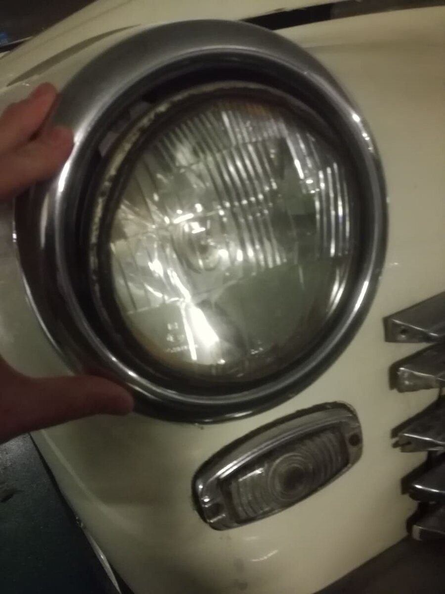

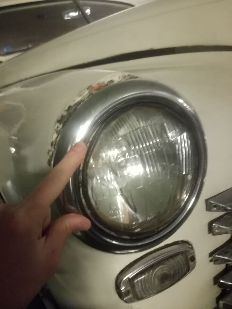

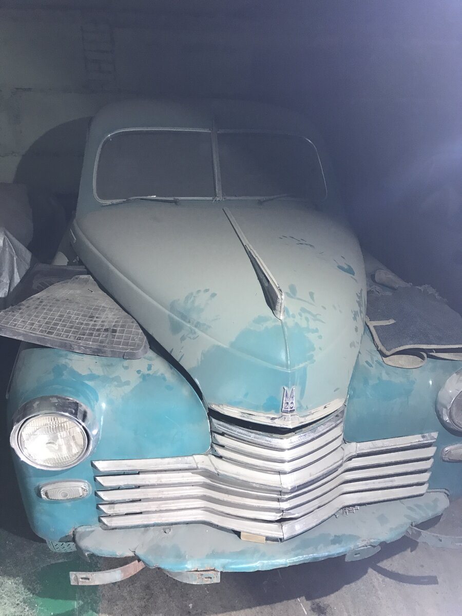

Здравствуйте, хотел поменять ободки фар с волговских на победовские. Снял старые, а победовские как то не ставятся. Фара во первых глубоко утоплена, во вторых - установленна не по центру. Это фары вообще от победы? Или может нужно купить новые и в горшках?

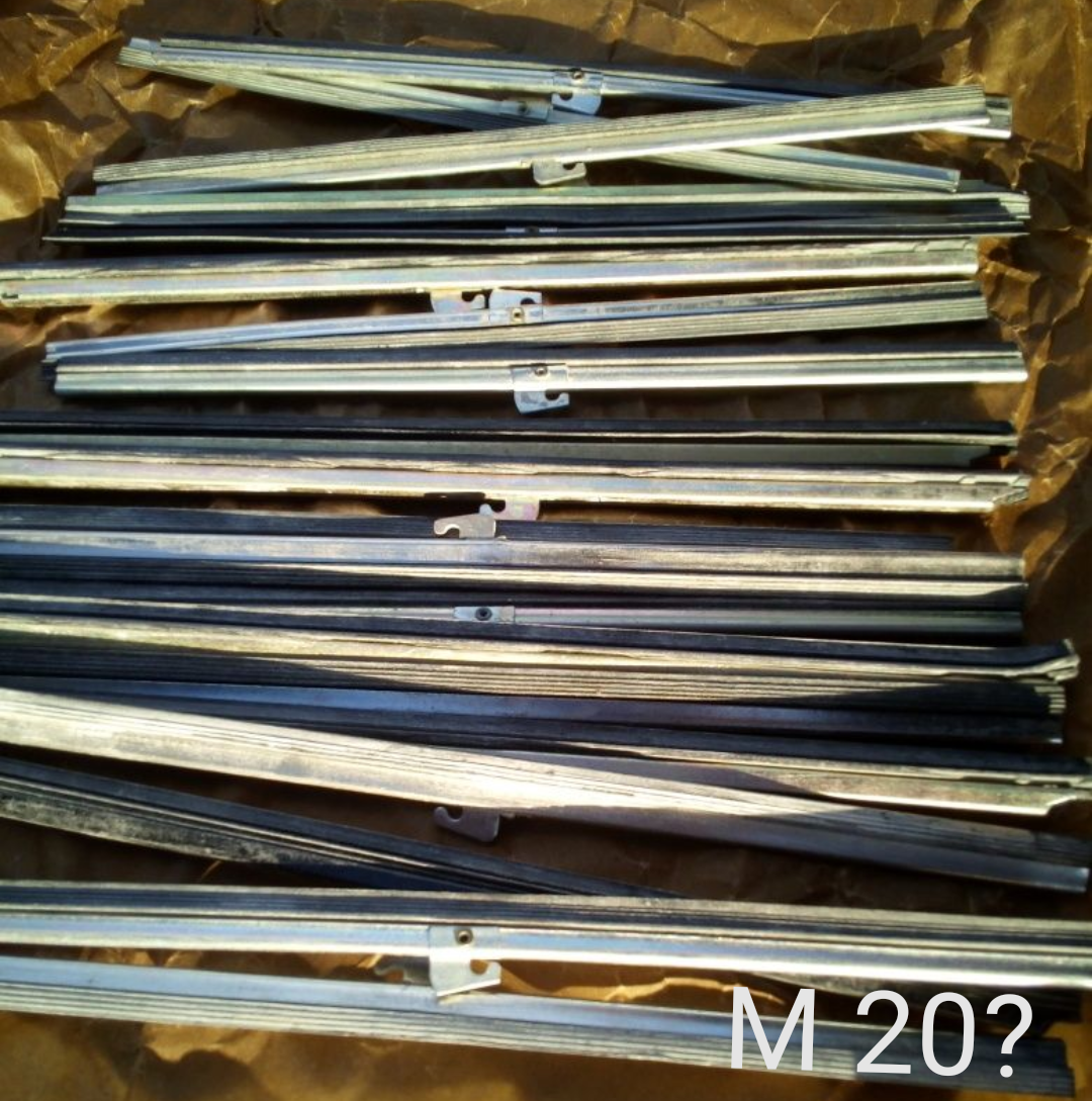

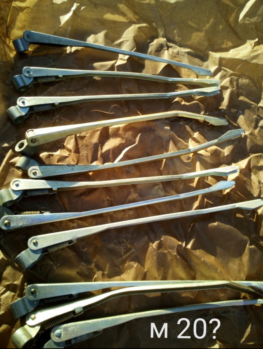

Еще хочу заменить дворники с газ69 на победовские. в продаже нашел такое, подписано, что для Варшавы и Победы, но как-то сомневаюсь, что для последней:
Буду благодорен за ответ.

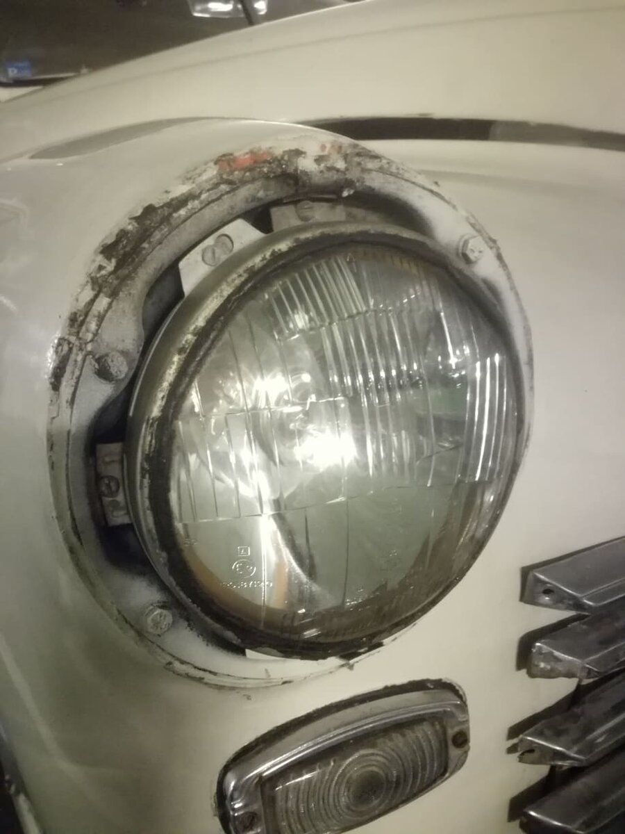

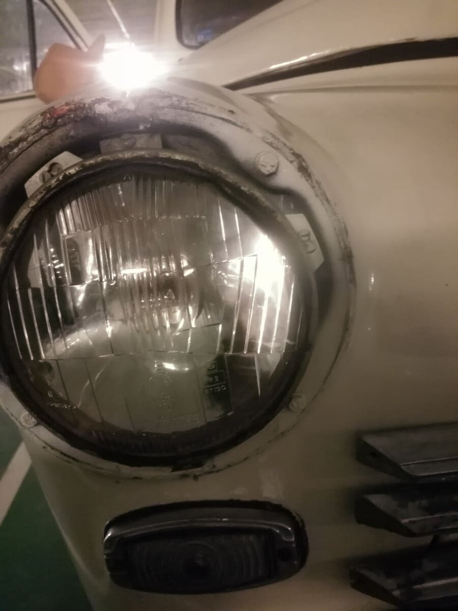

горшок(корпус) фары оригинал, но сидит так вследствии проведения кузовных работ. Видимо без переделки крыла ободок не встанет правильно

дворники, как сказано ранее, не родные

Может быть есть место переделать крепежные отверстия фары, чтобы поставить как надо? Я бы крыло не стал уже курочить :(

4 415
7 220
Горшок родной а оптика нет . Но размер оптики одинаков с победовской . Внутрянка горшка крепится на 3 пружинах . Можно на них попробовать оптику вверх поднять и тогда всё может встанет на место

13 318
5 539
Нет, пружинки не помогут, сама оптика на трёх точках жёстко в внутреннем ободке фиксится, да переносить уши крепления. После снятия горшка будет виднее

4 415
7 220
Так я про внутренний ободок . Он на 3х пружинах .

oldbmw
23.01.2010
1 431
190
Волговские ободки крепятся сверху на *крючок*. Победовские горшки их не имеют. Очевидно этот *крючек* и не дает победовскому ободку встать на место.

Сколько каментов и все не правильные... Объясняю:
-родной ободок ставится на горшок фары ровно по краям,ваш горшок родной,но стоит ниже верхнего края под фару. При том сама оптика не понятно как держится. Т.е. на данный момент у вас вся фара подогнана под волговский ободок, возможно ещё и шкаклей выведено.
Если хотите родной,то надо полностью вынимать всю фару и смотреть что там под горшком, возможно он стоит на другом! Но. Боюсь когда вы всё расковыряете то выяснится что крепеж на крыле прогнил,куча шпакли.

4 415
7 220
У меня тоже стояли волговские ободки а под ними были родные победовские 😄
imyamoe
26.07.2018
294
104
Ростов
Если дело в креплениях, однозначно лучше пробовать переделать кремежные отверстия, чем ковырять крыло.
oldbmw
23.01.2010
1 431
190
. Объясняю:
А волговский крепится на скобу...сами ободки разные...на 21й скоба....и на 21м горшке скоба...
