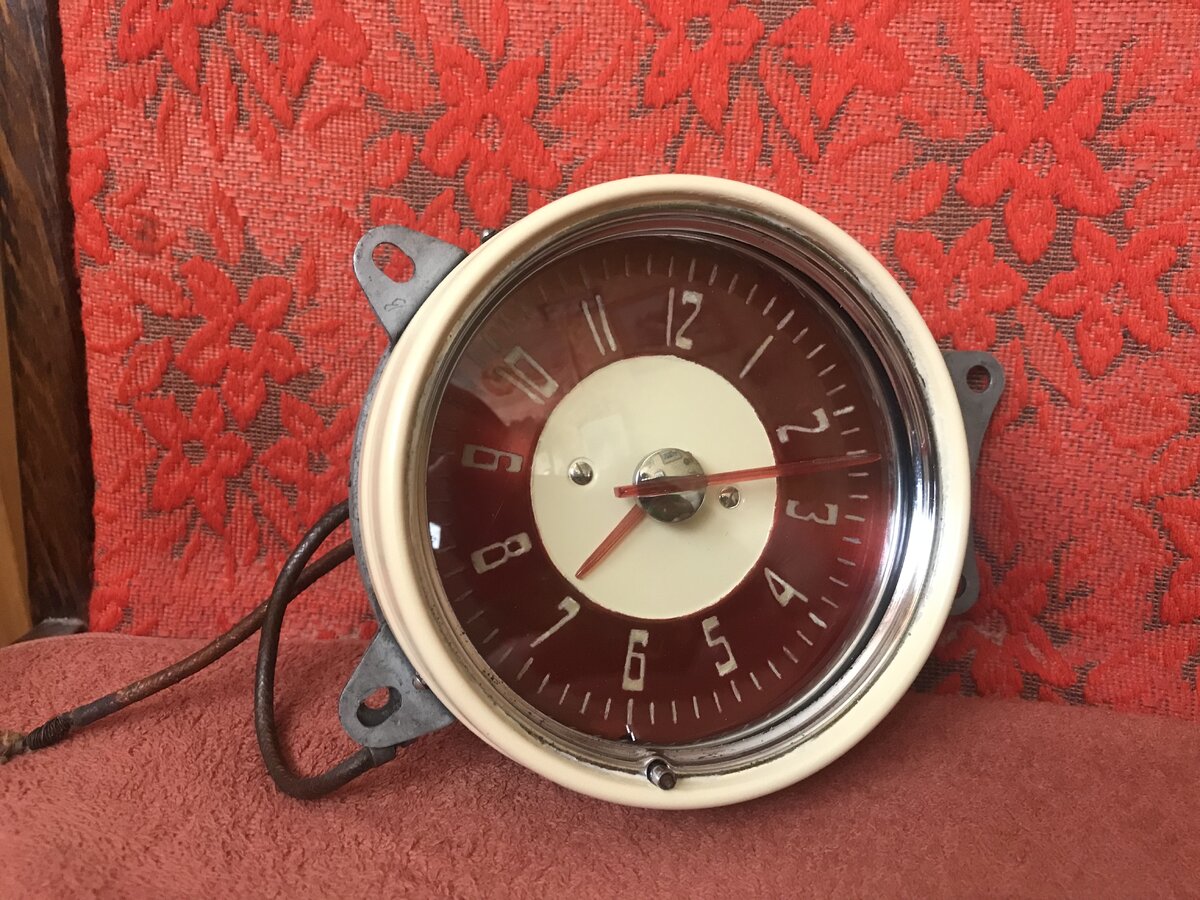

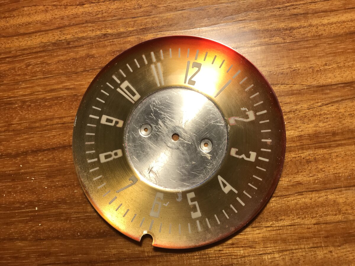

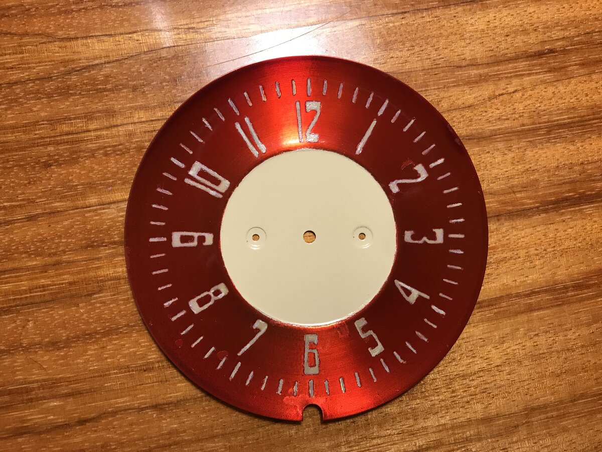

В общем, терять мне было нечего. И я очень маленьким напильником сточил вал часовой стрелки. Под ней открылся вал минутной стрелки и его стало удобно зажать. В итоге ничего не пострадало и стрелки были сняты. И вот результат.
