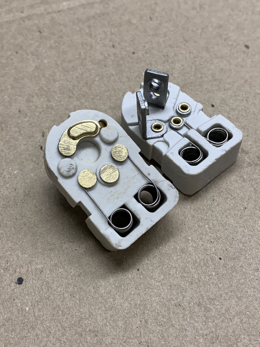

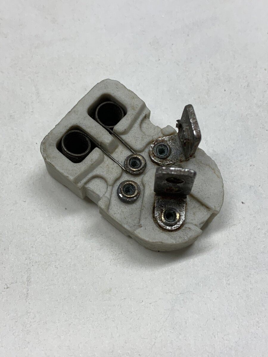

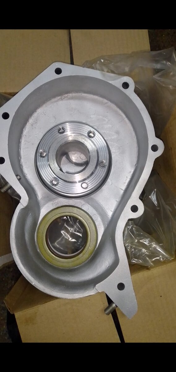

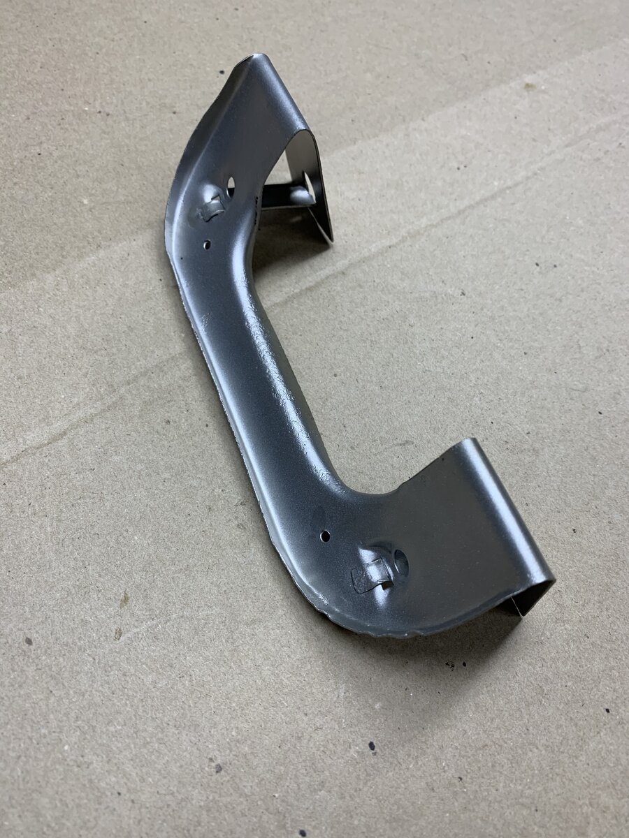

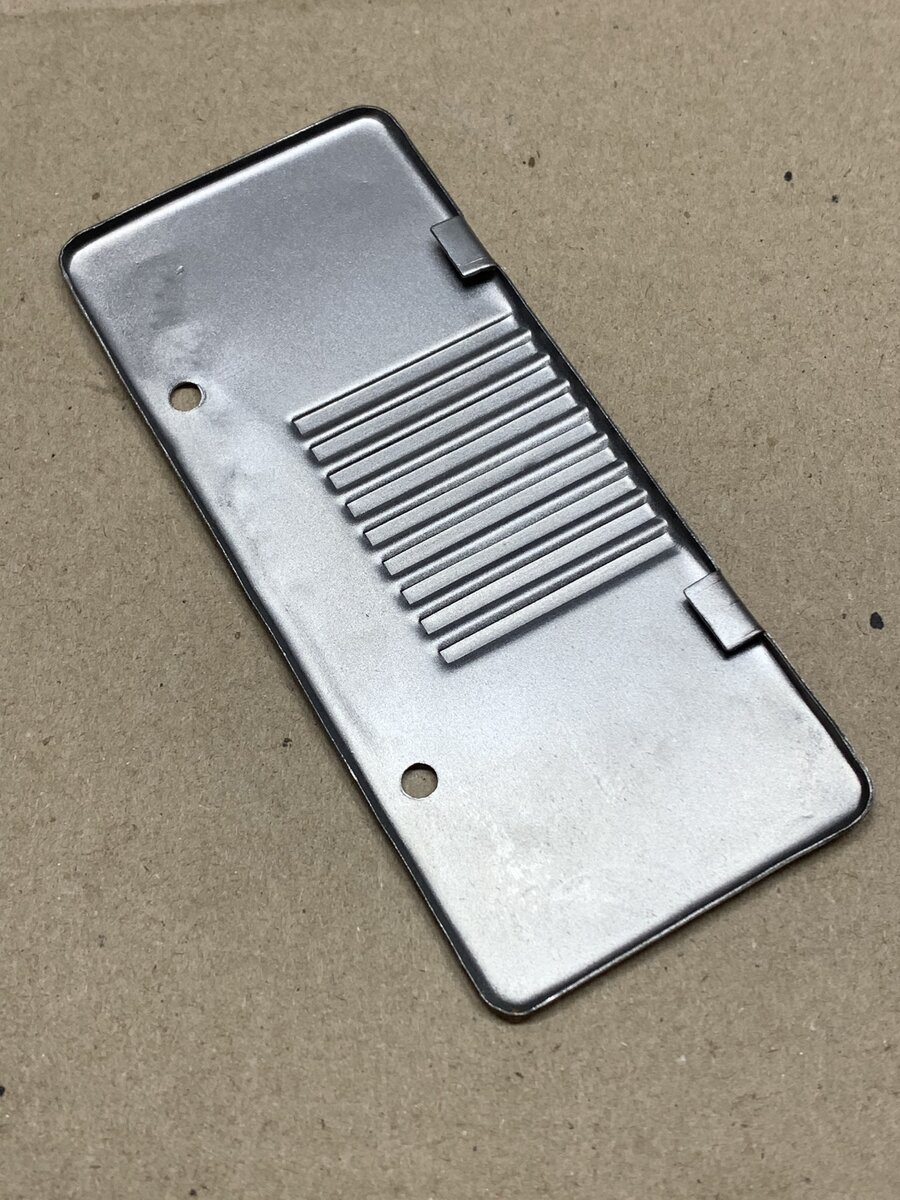

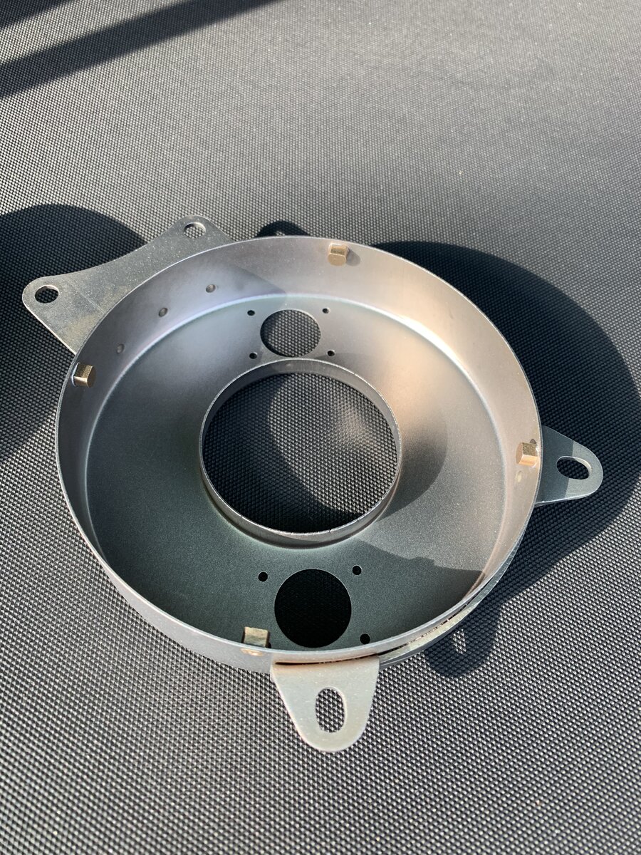

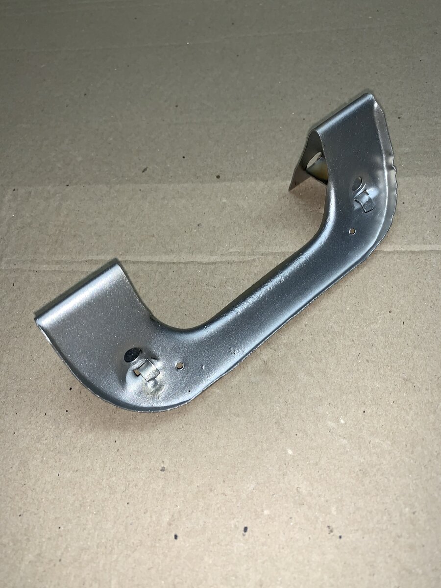

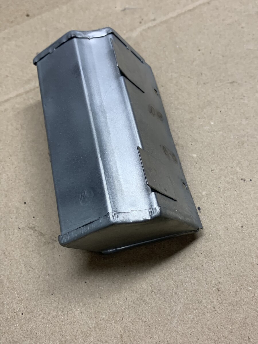

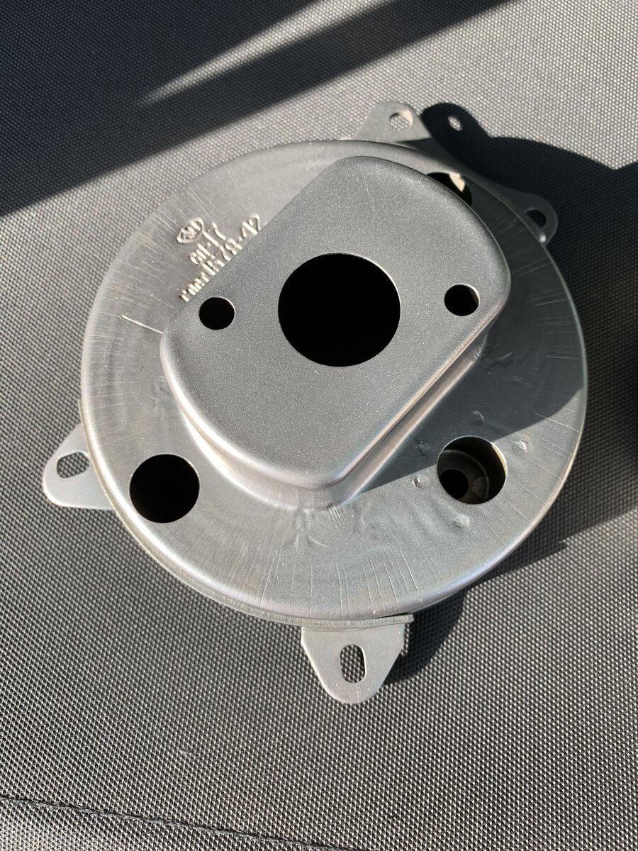

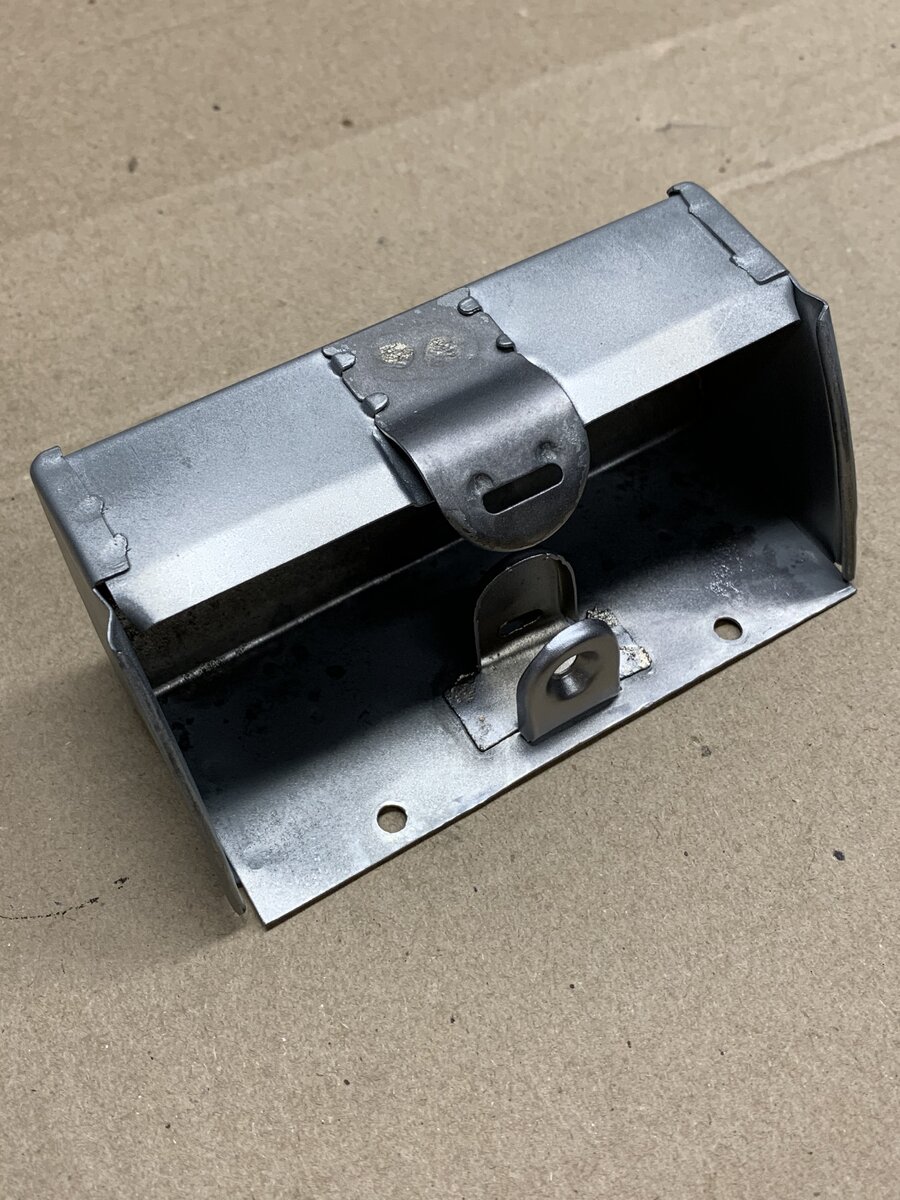

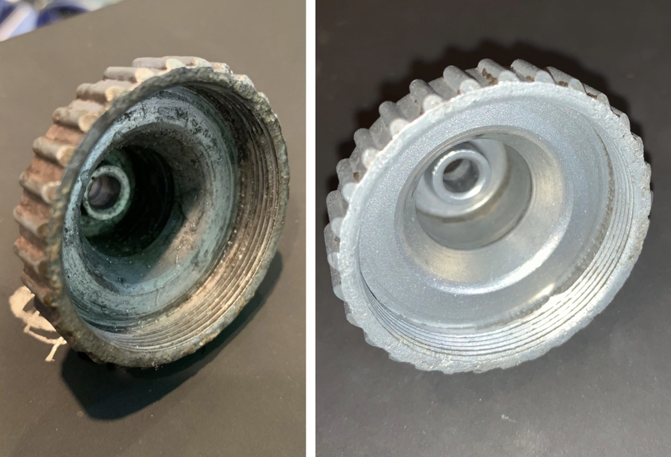

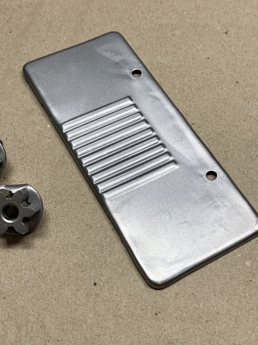

Крышка пепельницы, каркас подлокотника - под окраску.
Основание пепельницы - под дальнейшее цинкование. После очистки в аквабласт и цинкование деталь останется блестящей, будто только что выпущена с завода в 50е гг. Это даёт возможность ещё немного повысить уровень реставрации.

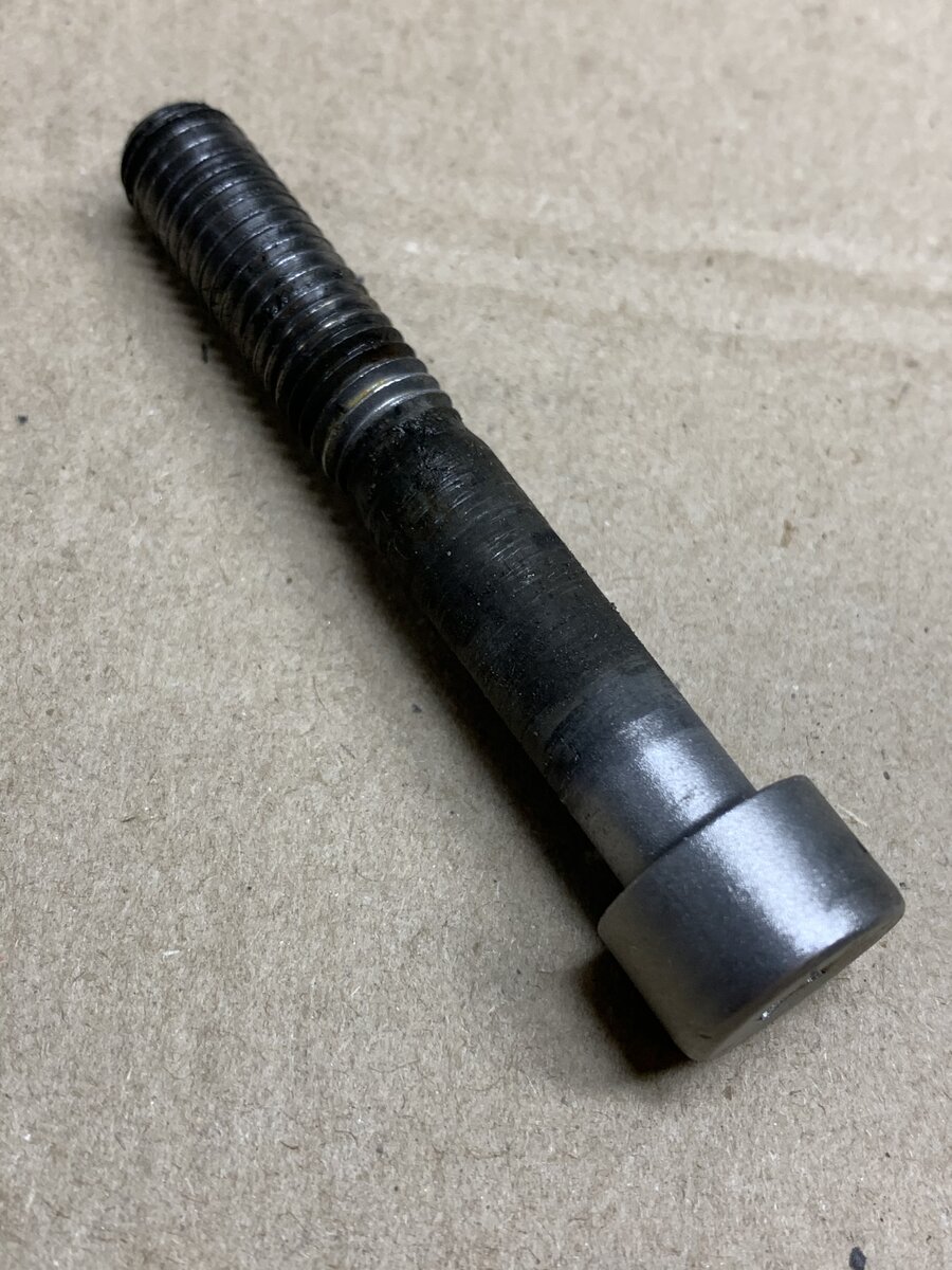

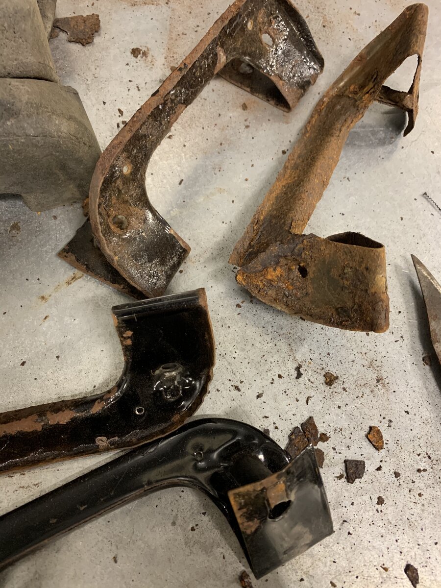

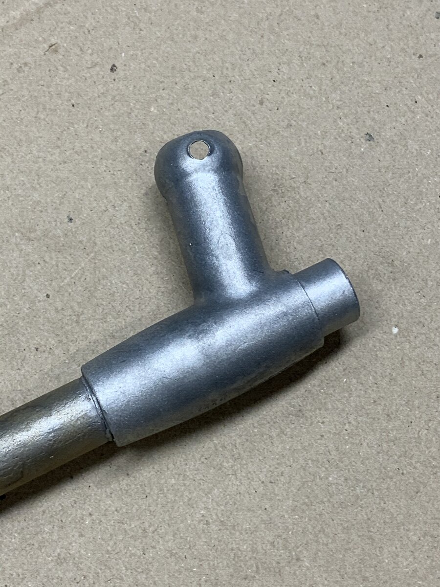

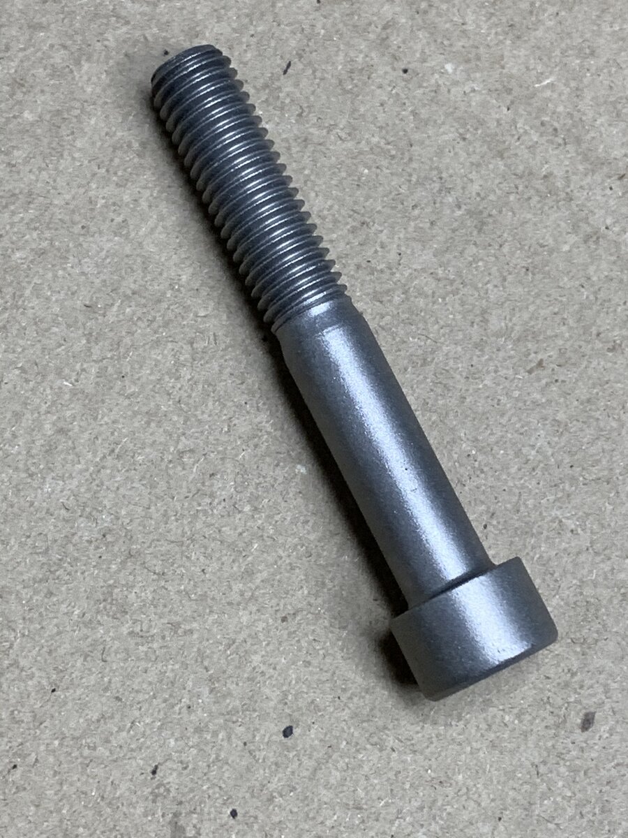

Крепеж. Как же облегчится работа с крепежом. Это отдельная тема. Теперь я с удовольствием буду брать заказы на реставрацию крепежа. До появления аквабласта крепеж мыли и чистили вручную. Это занимало очень много времени. А если были сильно ржавые болты, отправляли их на дробеструйную очистку.
Сейчас реставрация крепежа станет быстрее и легче.
Да и в гальваническом цехе станет легче с этими позициями.

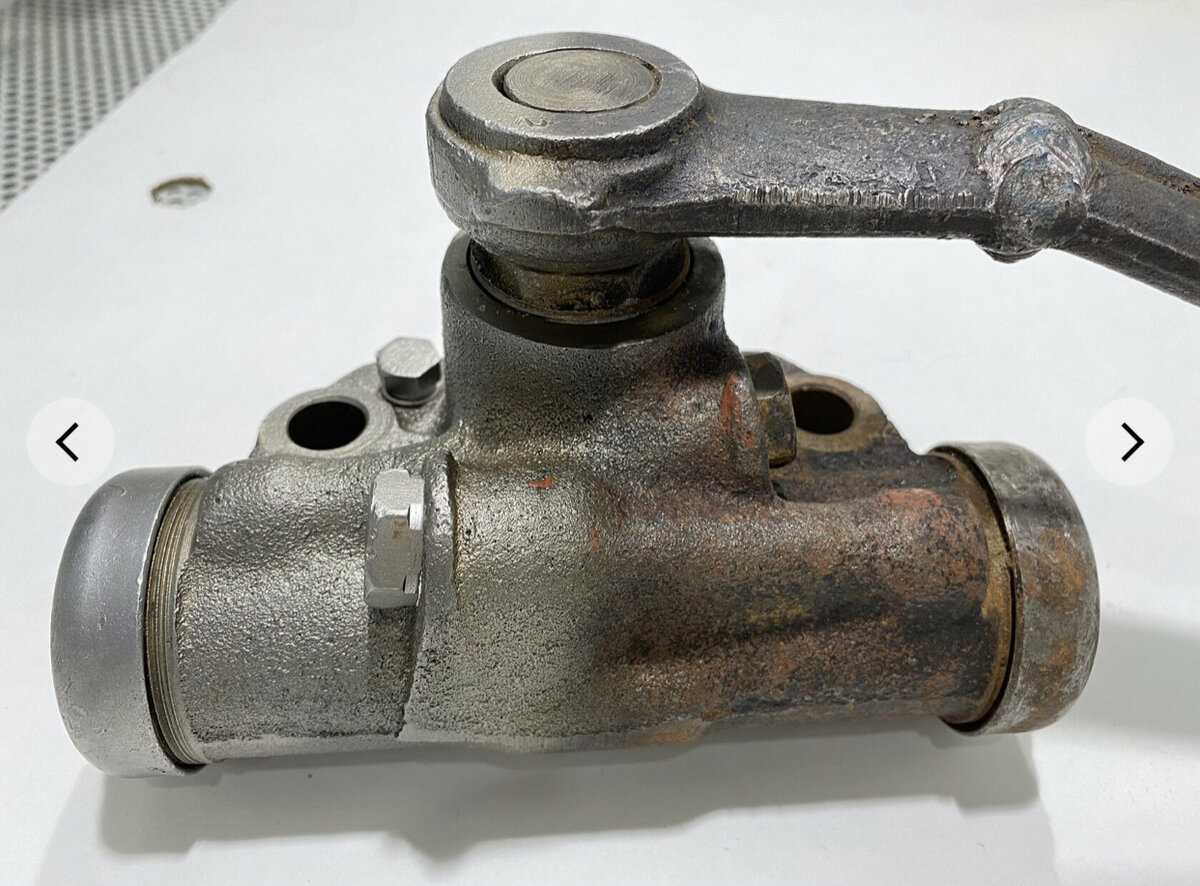

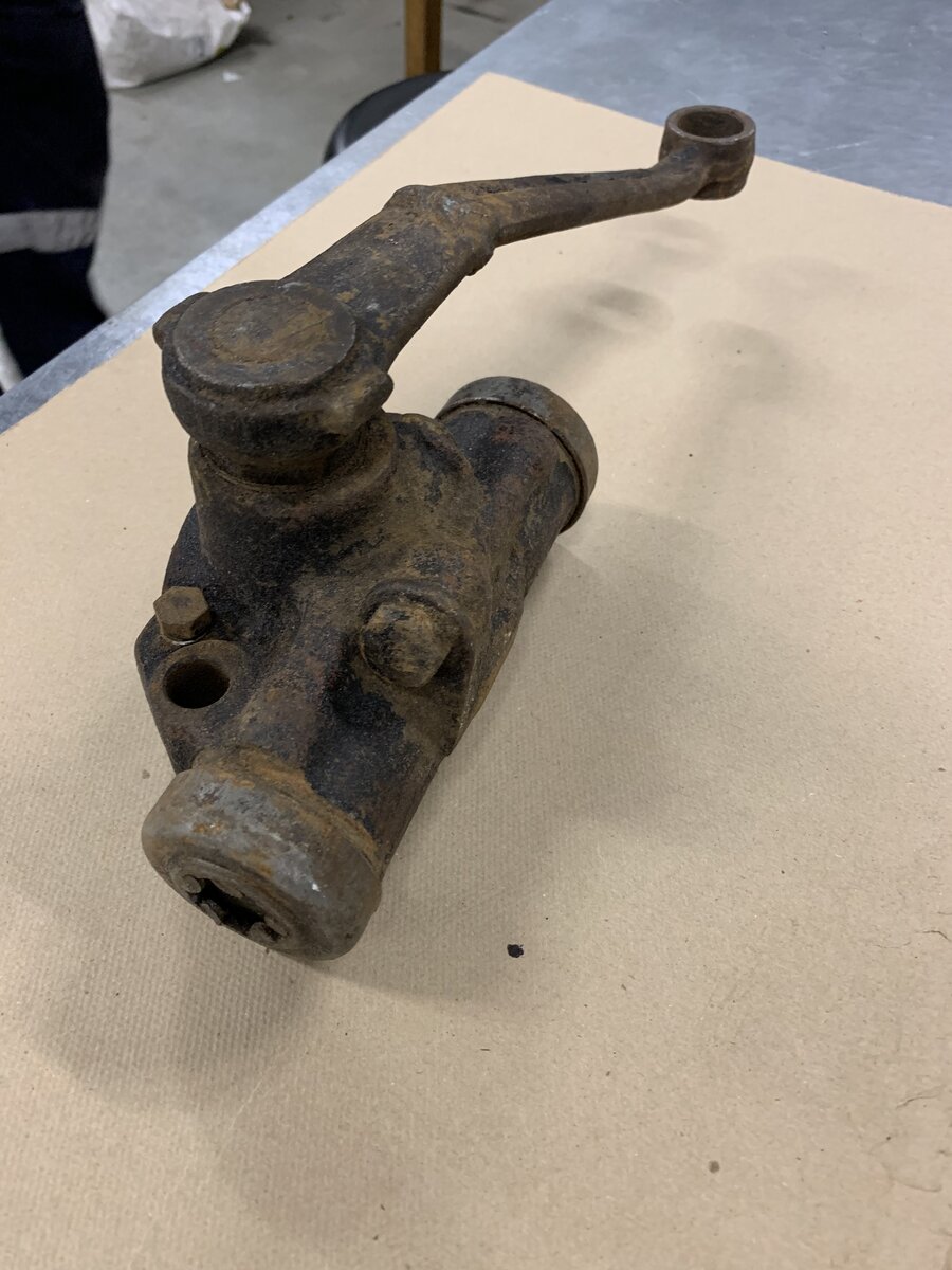

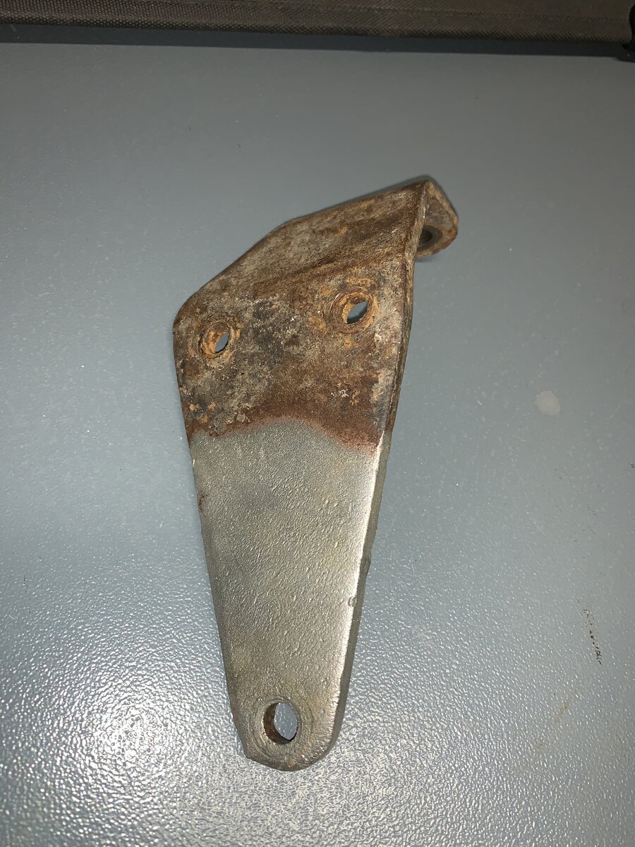

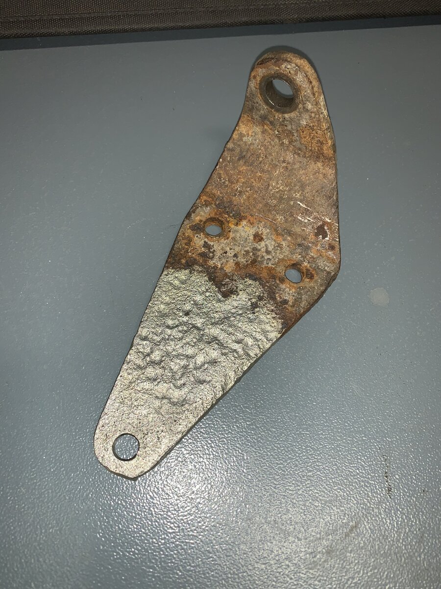

ДО/ПОСЛЕ

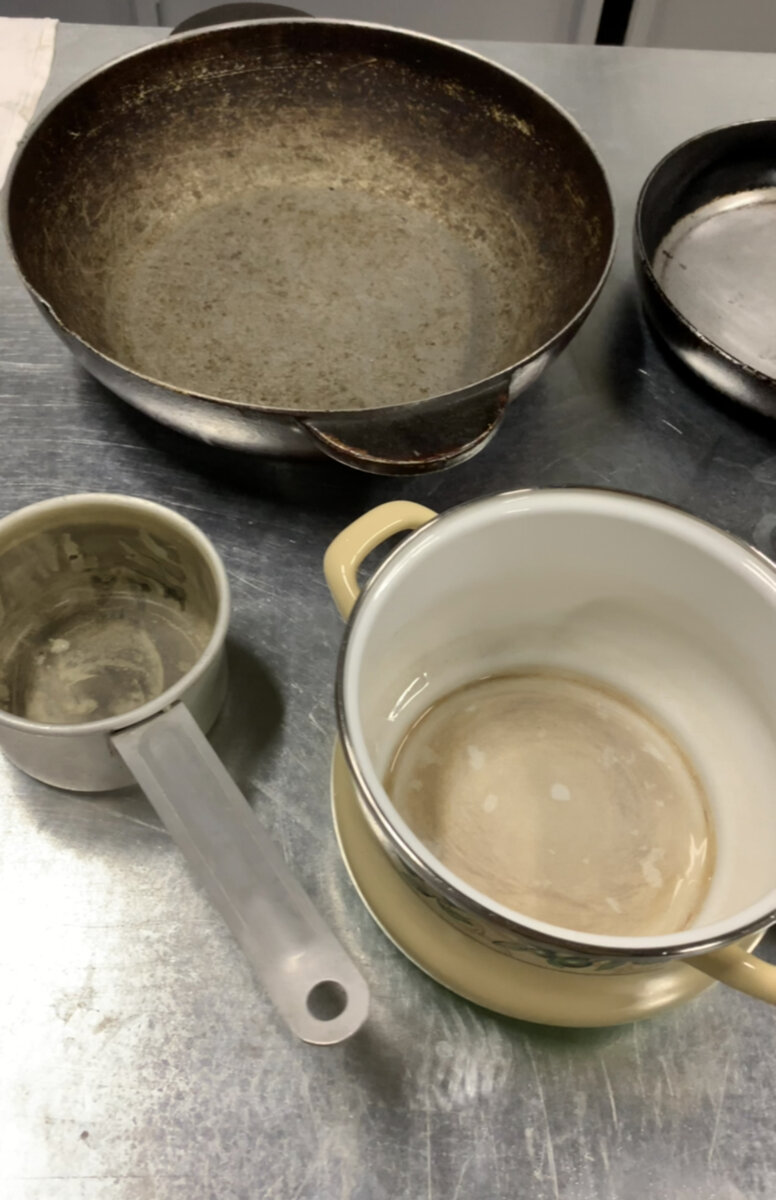

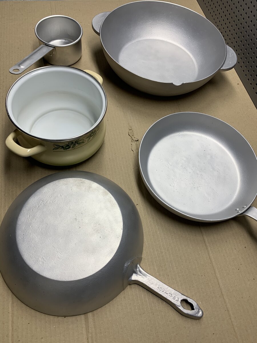

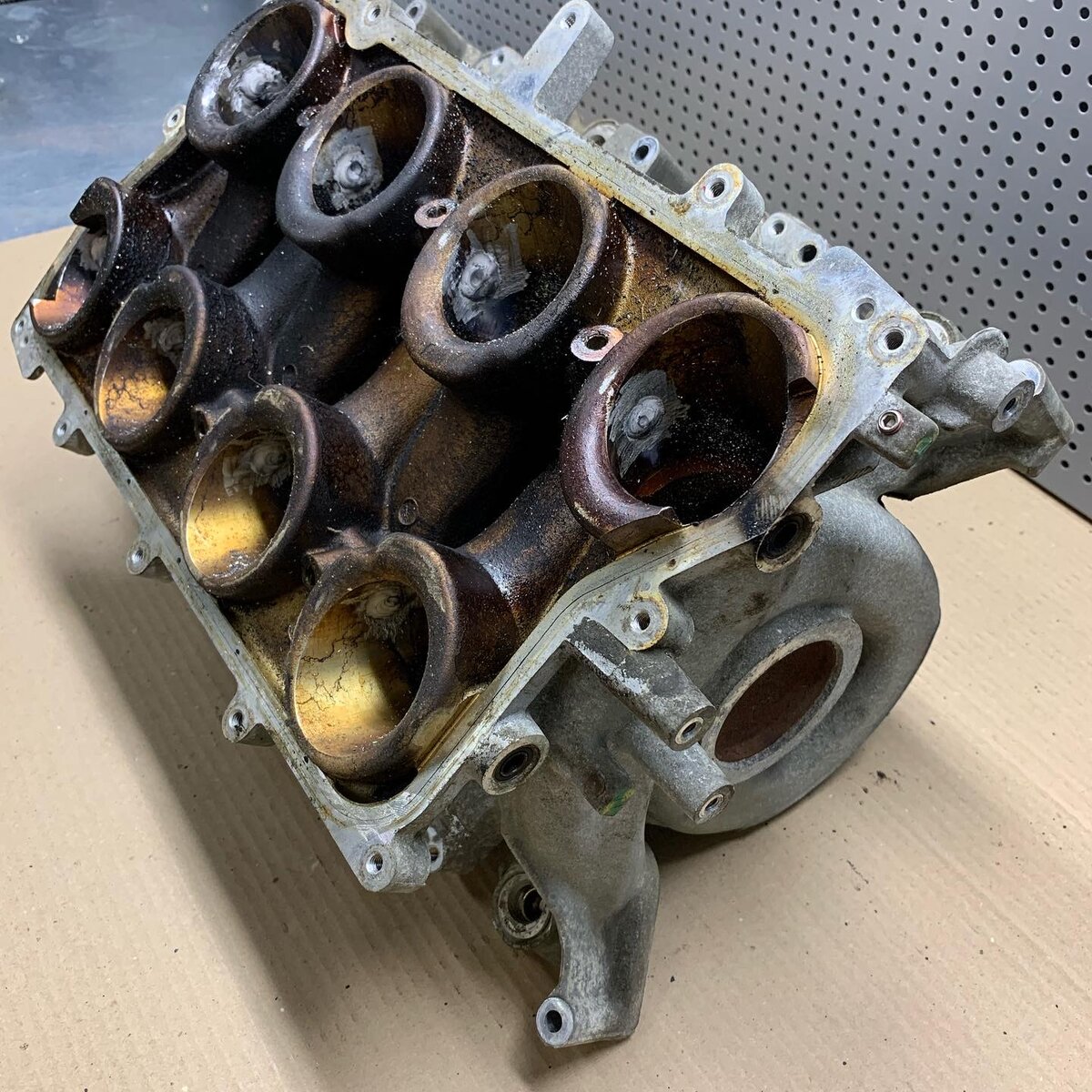

Тестовая очистка нагара и загрязнений бытовой посуды.

В воду можно добавить ингибитор, он предотвращает ржавление стальных деталей.

Там же не просто вода. Года 2 назад переписывался с англичанами, которые первые установки и производили. В воде должен быть раствор реагента, который создает пленку защитную. И тогда ни цветмет, ни чернушка не окисляется.
Вот мои детали после моего авквабласта без реагента и защитной пленки, ни чего не окисляется.
