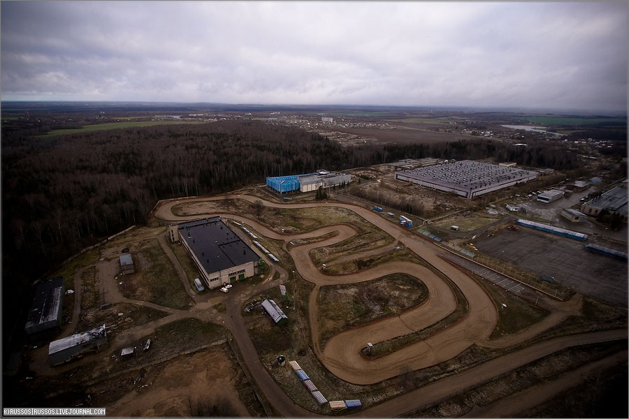

В трубе продувают тут: http://autorc.ru/center-ispytaniy-nami/Aerodinamika
Сколько стоит и берут ли заказы со стороны -- ХЗ. Впрочем, если контакты указывают, значит предполагают наличие сторонних заказчиков.

Кстати там проходят автогонки.
Синее на фото это как раз труба.
Один из этапов Чемпионата России я там даже выигрывал... 8)
