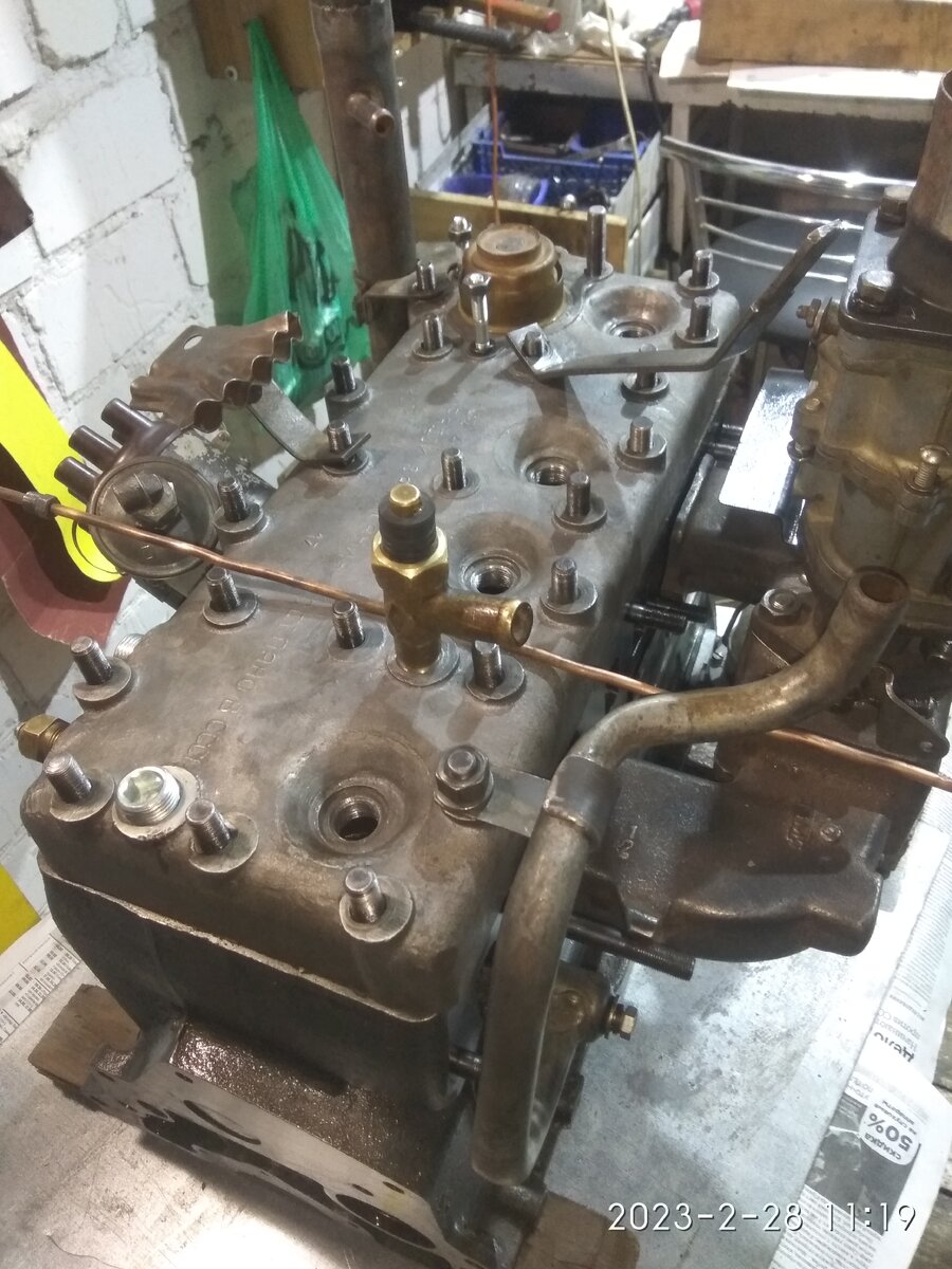

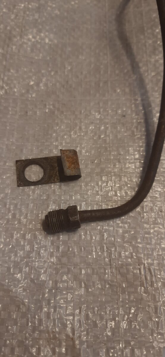

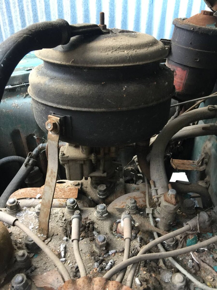

Подскажите, как устанавливалась скоба крепления вакуумной трубки РР с завода ?. Искал и ничего не нашел( может конечно так искал...) То что видел ,это просто соображения удобства расположения , возможно. Да и скобу на фото ни разу не видел. У меня на двигателе не было этой скобы и скобы крепления вытяжной трубы вентиляции картера 69-1014071 , но тут все понятно , ее в другое место не поставить. Как идет трубка вакуума и ее геометрия хорошо видно в атласе рабочих чертежей gaz-dvigatel-chertezhi-1952.pdf

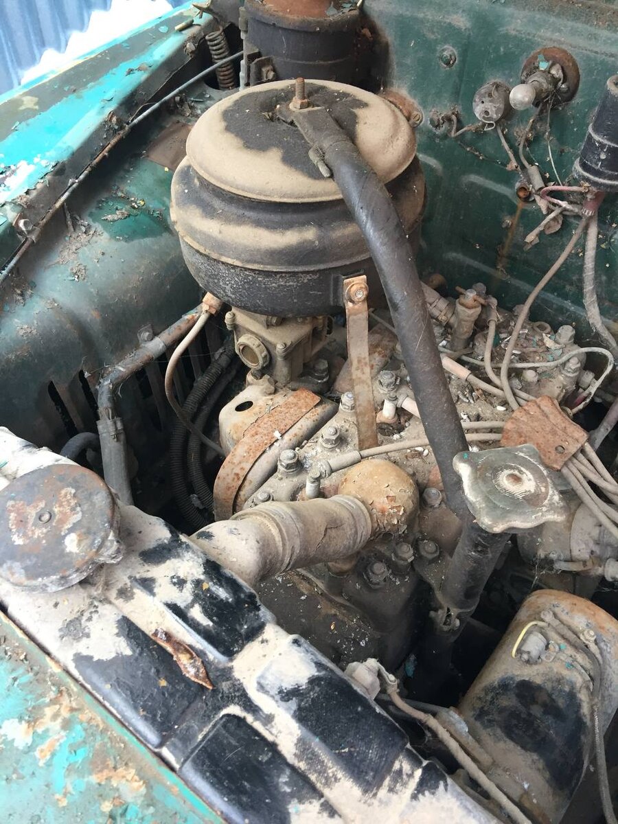

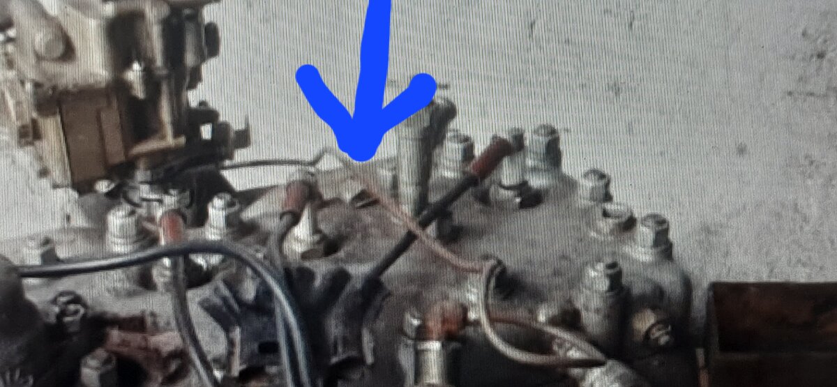

я Вам скидывал тогда же фото расположения кронштейна)
вот более подробно).
Двигатель не вскрывался, кронштейн на месте.

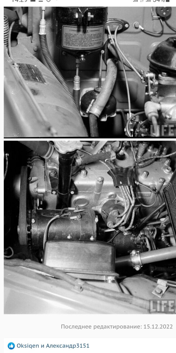

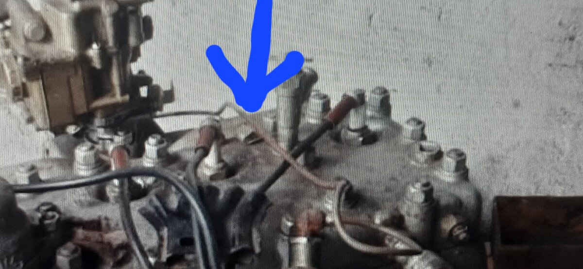

См пост 14.
На фото этот кронштейн и положение трубки отлично видно.

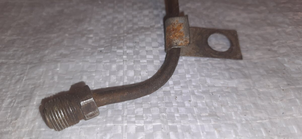

Простая жестяная скоба...под шпильку гбц,рядом с краном печки которая.

Спасибо, фото хоть убейте не нашел. Спасибо теперь полная ясность , отлично видно. Спасибо

Да вот же оно)
