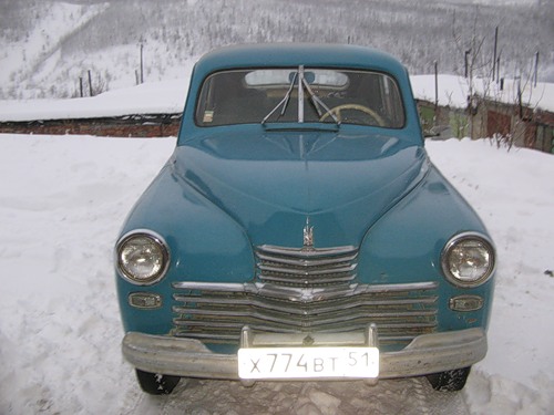

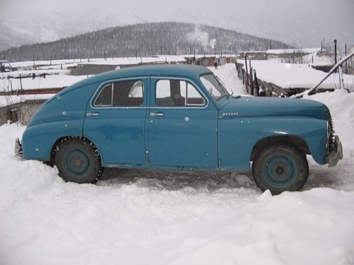

Не так давно купил Победу, не могу выяснить 1-я или 2-я у меня серия. Тельняшки на машине нет, есть только подложка, по-этому у меня вопрос, чем еще кроме двух нижних полос решетки (тельняшки) отличается 1 серия от 2. Год выпуска по документам 1948. № кузова 2783, № двигателя 2990, таблички нет. Рычаг КПП на полу, ручник на полу справа от рычага КПП (ручник возможно не родной), печка есть. И еще, на левом заднем крыле нет лючка заливной горловины бензобака и нет каких-либо следов переделки как на наружной, так и на внутренней стороне крыла. На верхней стороне самого бензобака есть закручивающаяся крышка диаметром сантиметров десять.

Крыло это интересно )))) может брачекс, дырочку забыли сделать? Вообще фото в студию, будем обсуждать! На форуме много тем про первую серию, посмотрите, почитайте, думаю там все найдете!

Фото сделаю и выложу на выходных обязательно. Темы на форуме про первую серию читал, кроме отличий решетки, которая у меня не сохранилась, информации мало. Еще, есть ли на форуме кто-нибудь из Красноярска или Красноярского края?

Судя по решетке радиатора - вторая.

и по крыльям судя тоже вторая

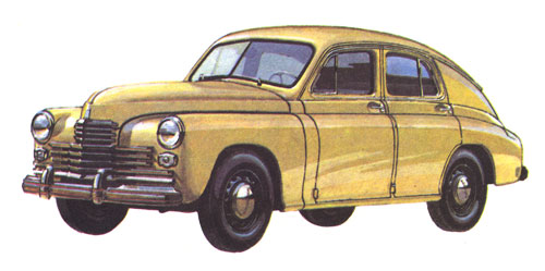

В аттаче -- очень наглядный рисунок из книги Шугурова "Автомобили России и СССР". Видно, что между крылом и дверью есть дополнительная кузовная деталь. На Победах более поздних выпусков этой детали нет.

первый выпуск насколько я знаю имел стоику между крылом и дверкой. в последствии стойку спрятали под крыло. и еще прикоепил интересный файл.
