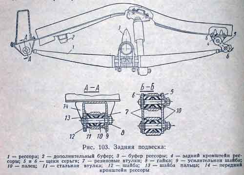

Спасибо, коллеги, за желание помочь.
Выяснил величину хода моста вперёд-назад.
На Победе и Волге, составляет всего 5-7мм назад и столько-же вперёд.
относительно нулевой точки. на незагруженной машине

Если принимаем машину стоящую в гараже, за нулевую точку, то мост, может отодвинуться назад, от нулевой вертикали, на 5-7 мм . Во всех возможных случаях,
-в движении, или с 3-х кратным перегрузом

Это хорошо что разобрались. Как я понял вопрос у Вас был на самом деле несколько другой формулировки " Смещение заднего моста при деформации шарниров рессор без деформации самих рессор(то есть перемещения подвески)?"
Нет, вопрос был сформулирован иначе и разговор потихоньку ушел в сторону.
Касаясь первоначального вопроса могу сказать одно-существуют разные конструкции задних подвесок. В каждом случае имеет свое перемещение как вперед-назад, так и вверх-вниз. Поэтому невозможно однозначно ответить на поставленный автором вопрос. А наводящие вопросы он оставляет без ответа.
Хорошо, что он сам разобрался. Но для меня все осталось за пределом понимания. А есть подробное описание этой теории у И. Раймпеля. *Шасси автомобиля. Задние подвески.* Описаны все существующие конструкции.
К примеру у ВАЗ 2101 при вертикальном ходе моста, он сильно смещается вбок..., в отличие от рессорной подвески Волги и Победы. О которых шла речь оппонентов автора.
Вы неправильно поняли, или я плохо изложил свою мысль.
Деформацию шарниров, условно принимаем за точку .
А вот рессоры, как раз, от переднего крепления, их к кузову, и до стремянки рессоры, на этом участке, деформируются всего на 5-7 мм .Соответственно, на эту величину, может перемещаться мост вперёд\наад.
Т. е рассматриваем, только переднюю половинку рессоры.
А можно пояснить отчего это происходит...если
и интересует при этом, только горизонтальный ход.

Не будет горизонтального смещения моста без его вертикального хода. Треугольник фигура жёсткая. Через значение хода вверх / вниз вычислить горизонтальное движение моста не проблема.
