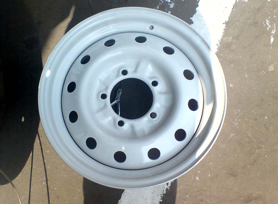

Поэтому мне пришло в голову.... нет не копьё как может быть кто то подумал, а идея! Поставить на победу УАЗовские диски. Меня какое то время смушала их форма и размеры. Но вот я в серьёз озадачился этим вопросом, кое что мне подсказали здесь в теме о покупке дисков, что то я нарыл в инете, взял колпак и поехал в Южку....
Смотрите что я там нашёл

Кременчугский колёсный завод УАЗ-3160 6x16/5x139.7 D108 ET22
Ширина х диаметр обода 6х16"
Количество крепежных отверстий 5
Диаметр расположения отверстий (PCD) 139.7 мм
Диаметр центрального отверстия 108 мм
Вылет (ET) 22 мм

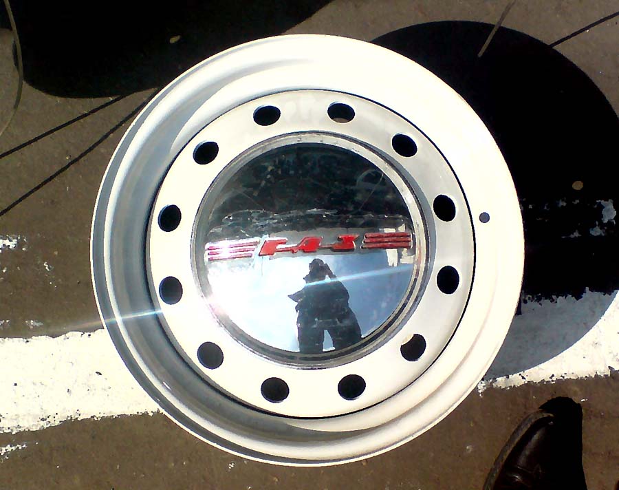

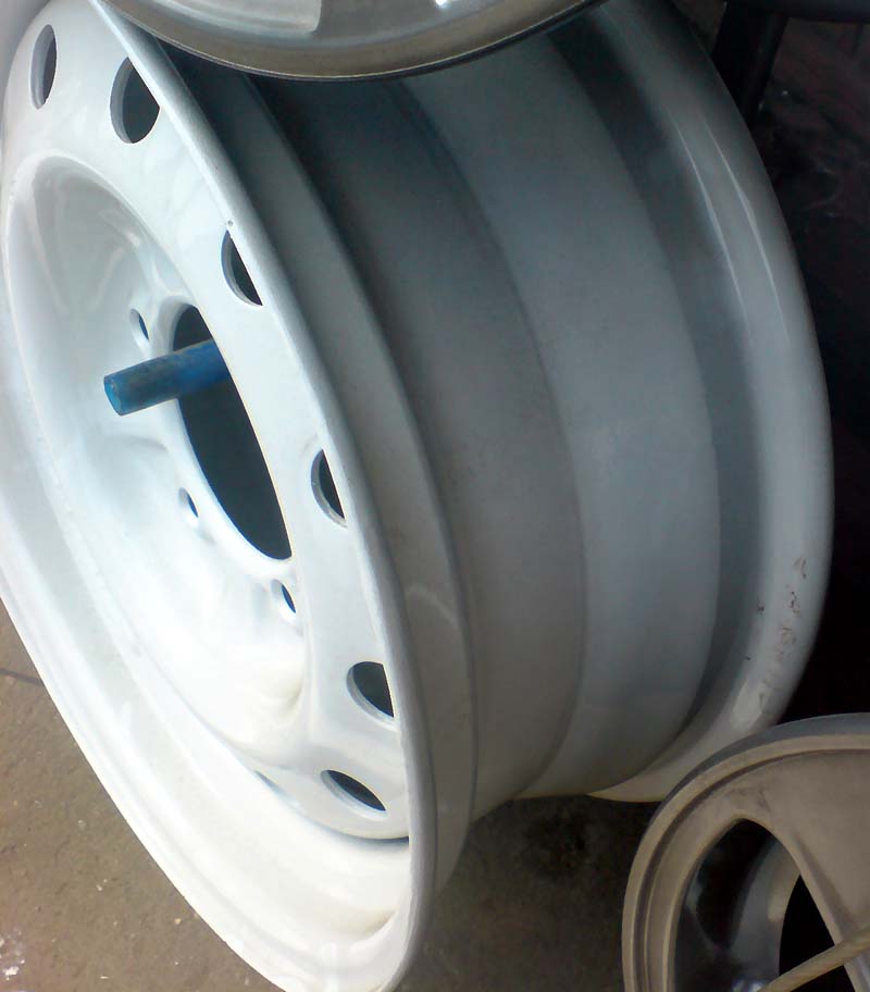

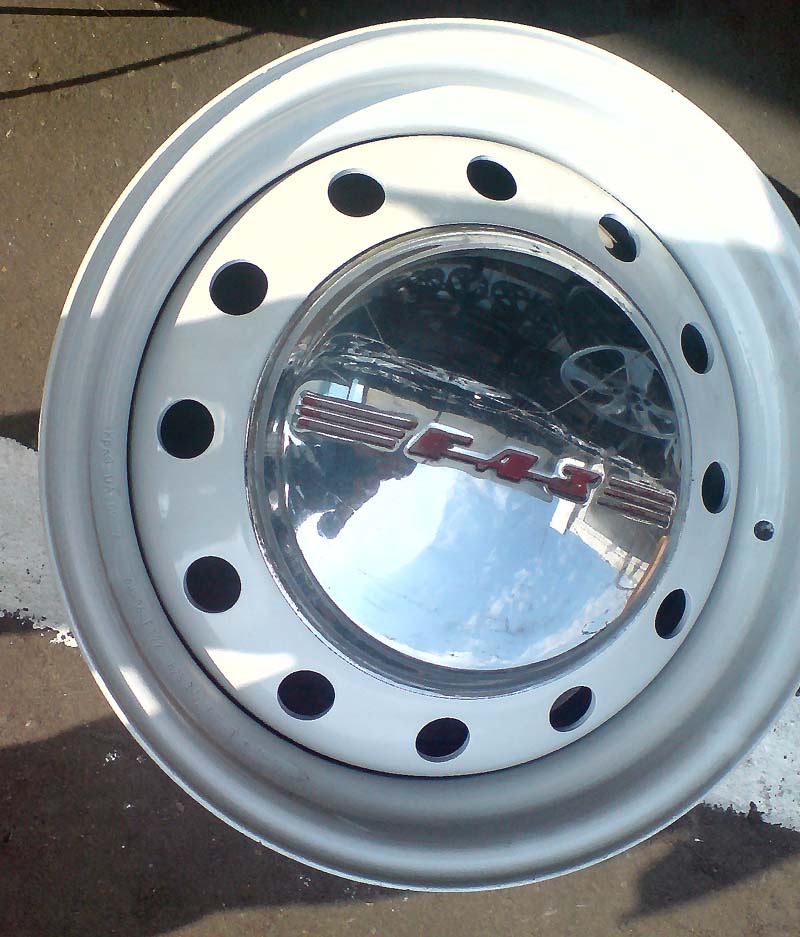

теперь самое интересное! Вложил в него колпак от победы )))
9 342
933
Усиленитя между отверстиями имеют плоскую ровную поверхность, туда можно спокойно приделать усики и вуала, новый красивый диск вполне схожий с Победовский, с калпачком, стильно красиво аккуратно и главное дёшево 950 рублей за лиск...
Теперь вопрос ко всем кто в теме, судя по хорактеристикам диска вылету ширине и прочему он подоёдёт на победу?
Мне продавец сказал что онин тип приезжал примерял на ГАЗ69 но он ему не подошёл типо широкий больно.... мне что то это показалось странным... :shock:

Не могу себе честно говоря представить усики,чтоб колпак держался и не слетел.
на 69 при повороте колеса ,оно внутренней стороной могло цеплять за раму...

Лёха, посмотри внимателньо как сделаны усики на победовских дисках, и точно так же выгибаются такие же усики из стали, вплоть до того что срезаются со старых ненужных дисков, сверлятся дыроски, усики приклёпываются и всё.... проблем не вижу ваще не каих )))
А как тебе такой диск с колпачком? )

Я просто победовских дисков не видел никада :oops: ,у меня от 21 были и есть,там просто нет усиков,вот я и интересуюсь.Смотрятся нормально,если не затрагивать оригинал!!!И тут охлаждение барабана лучше будет!наверно себе тоже возьму потом,хотя я назад разварки делать буду!

Вообще то эти диски продолжение рода . Внуки. Видел без отверстий с такими характаристиками. Потом пошли на 15 *. Это современные. Когда предлогал купить новые , имел в виду что то подобное. Скобы для колпака вполне реально поставить по аналогии с родными. Если дизайн (отверстия) не напрягает , то вполне .... Лично я приглядывал простые (без отверстий) для себя.

К сожалению сейчас эти диски идут с отверстиями, без отверстий в принцыпе нет!
Без отвестий есть на 15, победовские почти один в один, но меньше к сожалению.....

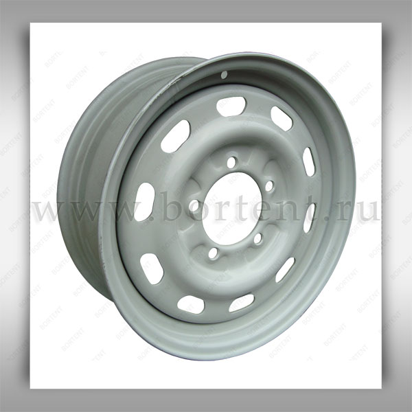

А почему УАЗовские, а не от Соболя? Мне просто соболиные больше нравятся, изящнее они.
9 342
933
а они подходят? Выкидывай фото, ща ликбез устроим ))))))))
Tuv
29.10.2007
2 556
525
Ex-Королев, Now-Сочи
Фото есть у гугля, ну и в реальности глянуть можно. Конечно подходят, там те же 5х139.7, только центральное уже, чем у УАЗа, но для нас, на первый взгляд, не критично. Еще нивские встают, но у них вылет слишком большой.
