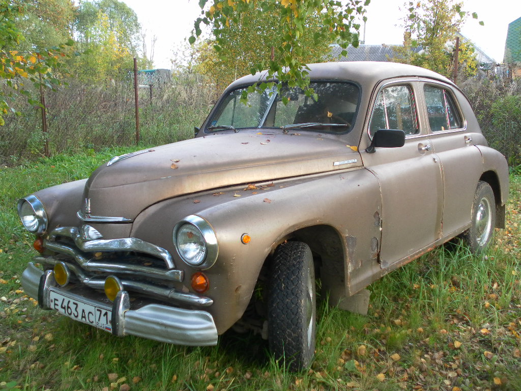

Поздравляю с приобретением! Выкладывайте фотки машины, интересно:)

И все-таки советую выложить фото, а то как то беспредметно общаемся!!! Это не сложно сделать, на крайний случай попросить можно кого то из молодежи, если самому тяжело!!!

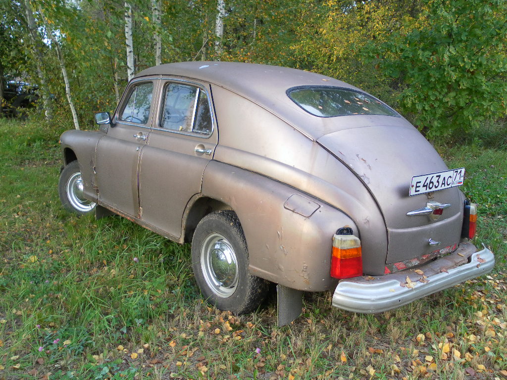

Как мне кажется вполне подъемный автомобиль, для Вашей цели!
Только первым делом выбросить линолеум и задние фонари!
Yura_Sv
26.10.2014
953
640
Абсолютно согласен! Фонари надо в помойку это вообще трэш какой то, по железу более менее ровненькая! Советую поставить на уверенный ход и покататься! Не спешите все разбирать подряд, пока у вас не будет лишнего миллиона!

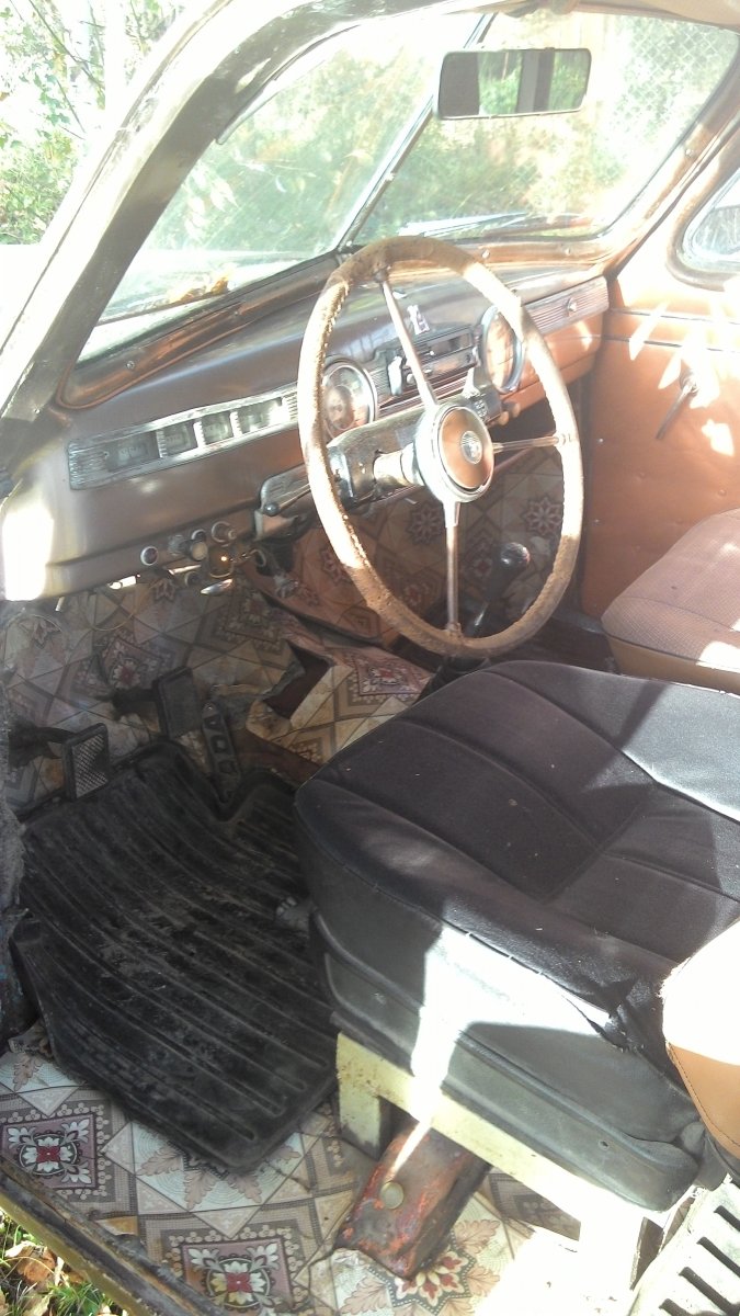

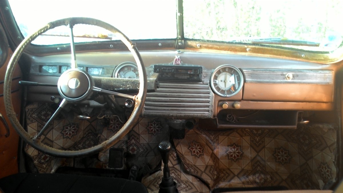

Что прикреплено в салоне под "бородой" приемника?

Похоже, в пространство для приемника вкрячена уазовская печка, а это ее моторчик.
А вот я в первый раз вижу вкоряченные фонари от Оки,для меня это новаторский подход...
А в целом, машина выглядит вполне себе хорошо, поздравляю с приобретением!

Да, фонари и линолиум - это действительно сильно, а спереди подфарники и повторители от копейки не раздражают - ?
Сейчас доделываю гараж, потом механика, буду подыскивать фонари. Если наткнусь на крылья ненадёванные - куплю обязательно.
