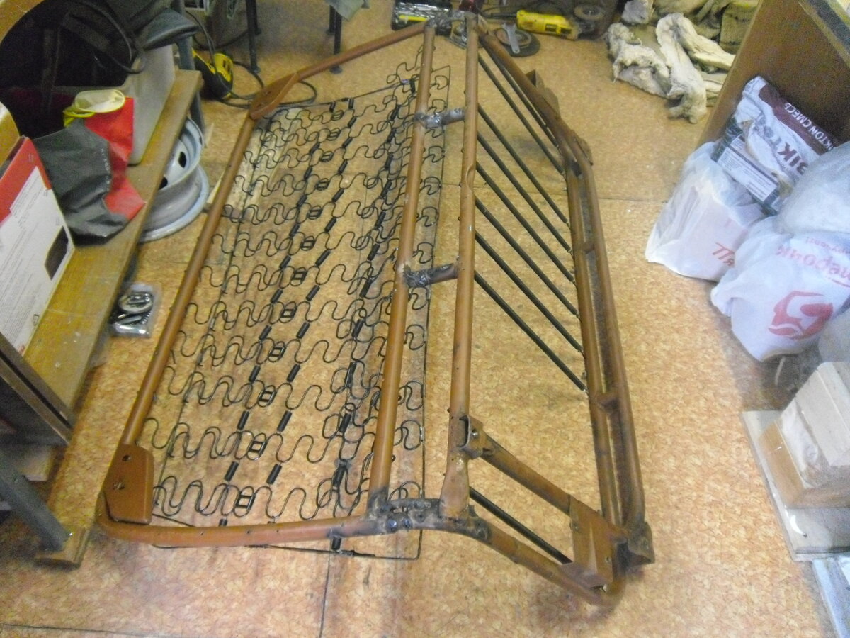

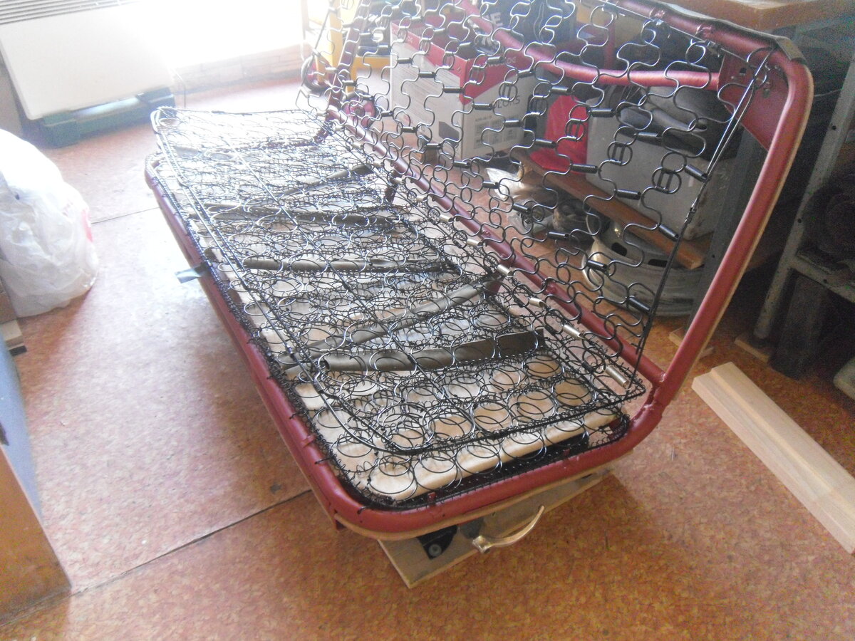

Собственно, имеется карскас дивана на вторую серию, и посему есть вопрос.
Кто может помочь в МСК со сварочными работами? Естественно, за деньги.
Каркас распилен, надо заварить его обратно.

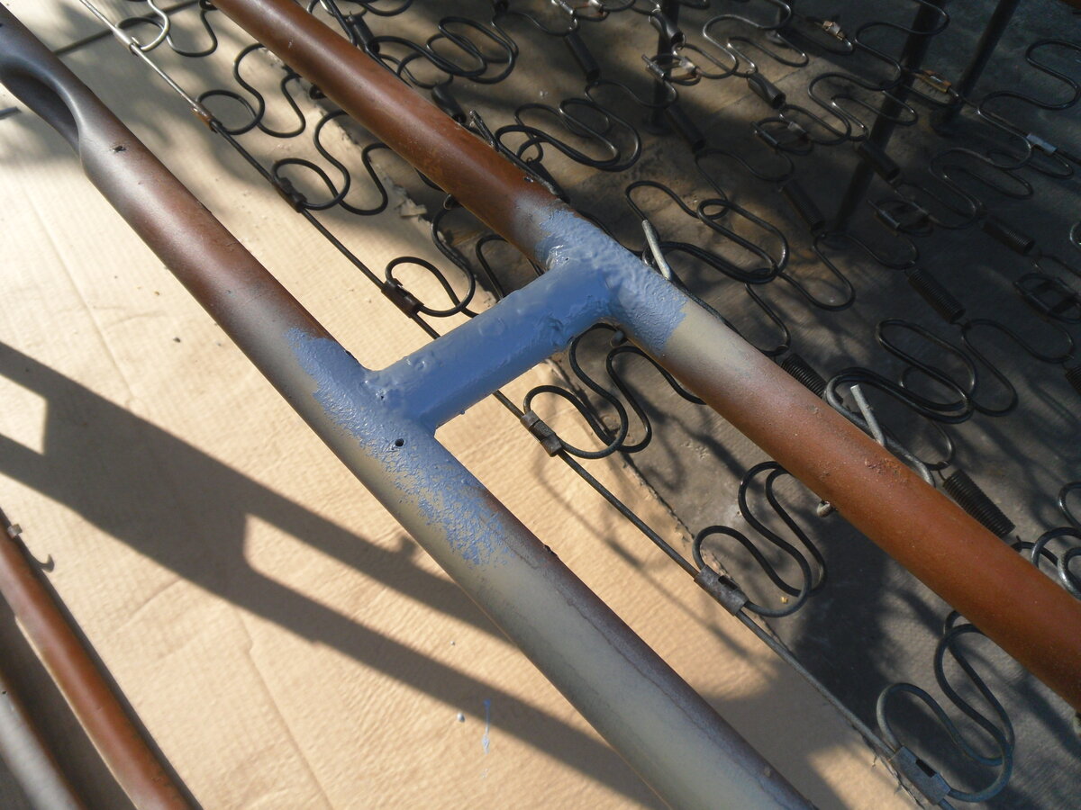

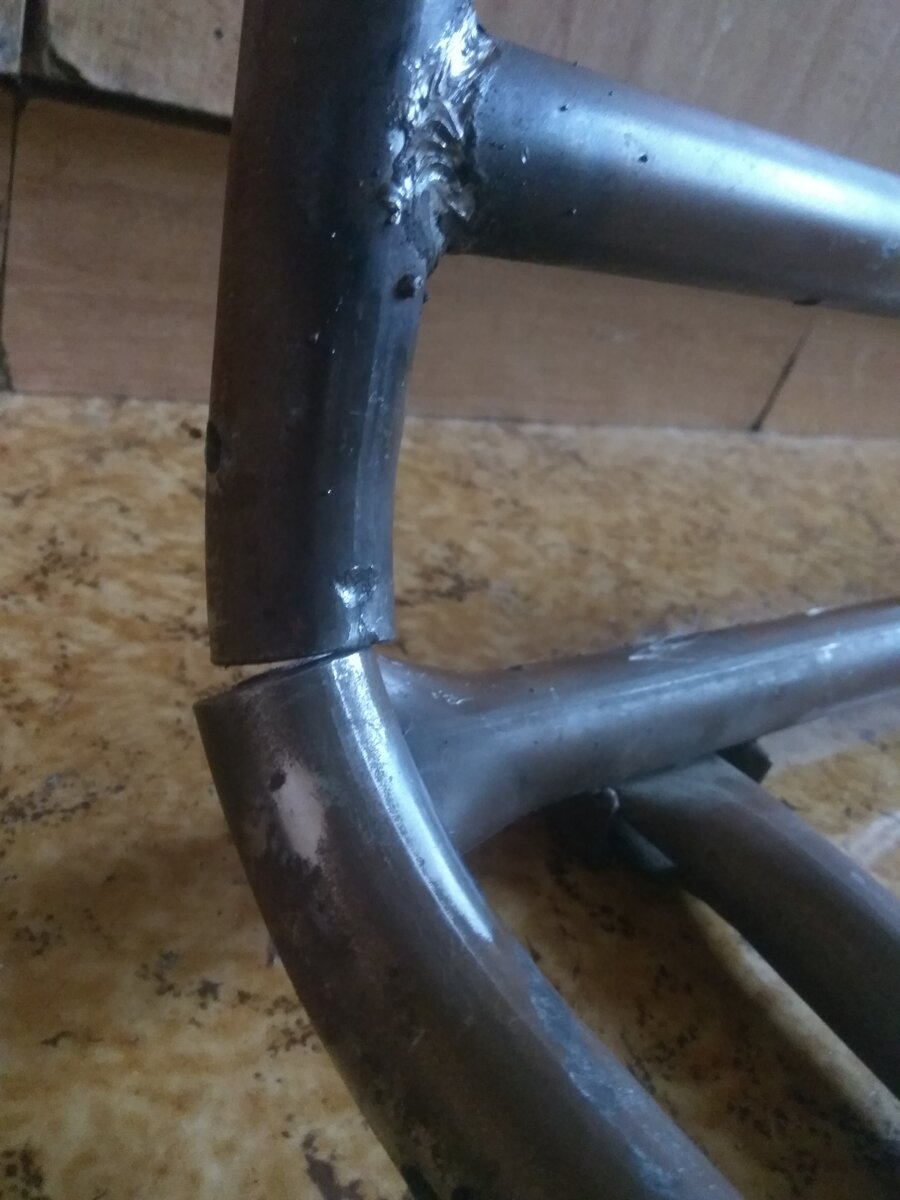

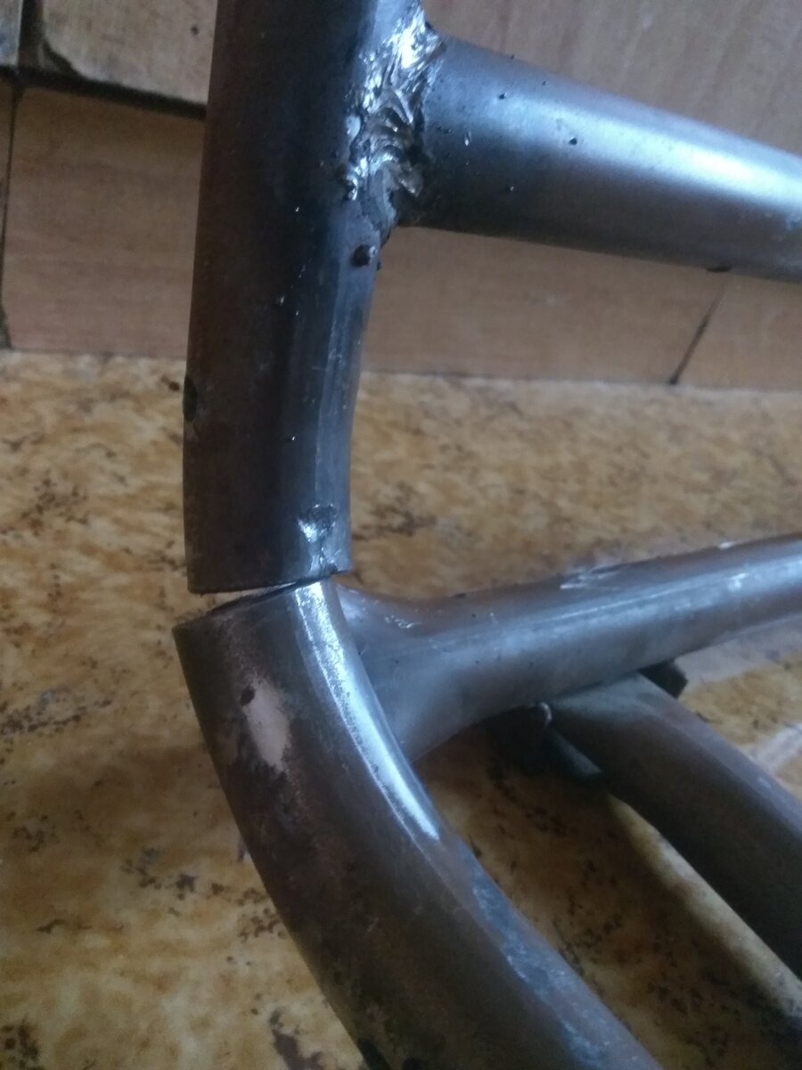

Обязательно внутрь труб, вставить дополнительную трубу для усиления.
и ОБЯЗАТЕЛЬНО поймать правильный угол.

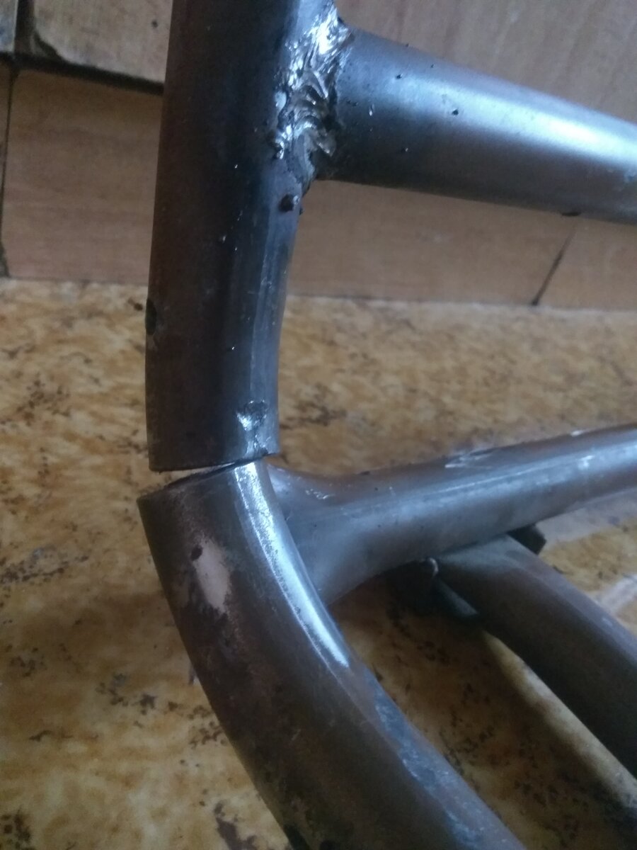

У меня центральные крепления отпилены под корень, а сам каркас распилен ровно на две части.
А при сварке по месту оригинальных усилителей держать не будет?Благодаря тому, что по бокам он аккуратно распилен, под нужным углом его вполне можно сварить.Но чертеж я все равно посмотрю.
Кстати, а варить обязательно? Почему бы просто не соединить механически трубой (внутри или снаружи) на болтах? Если не понравится, потом разобрать можно :)
Я как то слабо представляю как можно его соединить трубой на болтах.Он распилен ровно на сгибе.) Обе половинки были соединены через пластины на болтах, от веса спинки \водителя они выгнулись и спинка ушла назад+все это болтается. Тем более диван я разобрал для замены лопнувших пружин. тут от оригинала далеко не уйти) Мне кажется, что он достаточно удобен.Да и в любом отношении это проще. Приварил и забыл)

Алекса правильно говорит, для усиления вовнутрь трубу вставьте, я у себя с усилением делал. А по бокам ещё усилил дополнительными полукруглыми обрезками арматуры, которые ко внутренней части приварил. Для надёжности, уж что-бы на 200% было. Эти усилители не видны и не влияют на дальнейшую отделку дивана.

В своё время, сам гнул ВСТАВОЧНУЮ трубу, забивал её вовнутрь, сверлил поперёк дырки, прихватывал болтами, и только потом отвозил сварщику, который, просто обваривал, ни о чём не думая.. В Воронеже, Михаил, делает.

А проф. сварщик действительно- где ткнешь, там и заварит. Да и кондуктор приварить может...

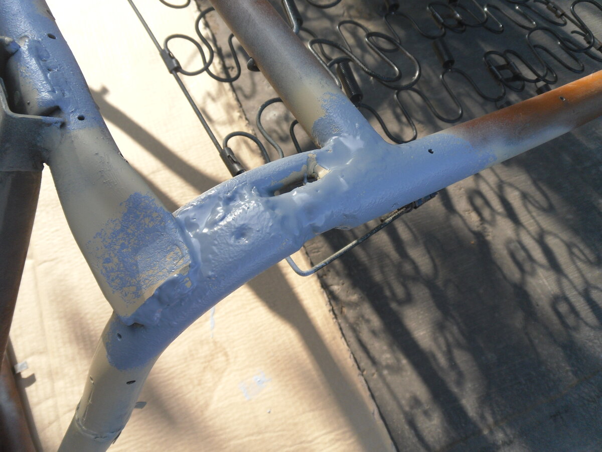

Надо накладку на внутренний изгиб. На фото вроде виден...
