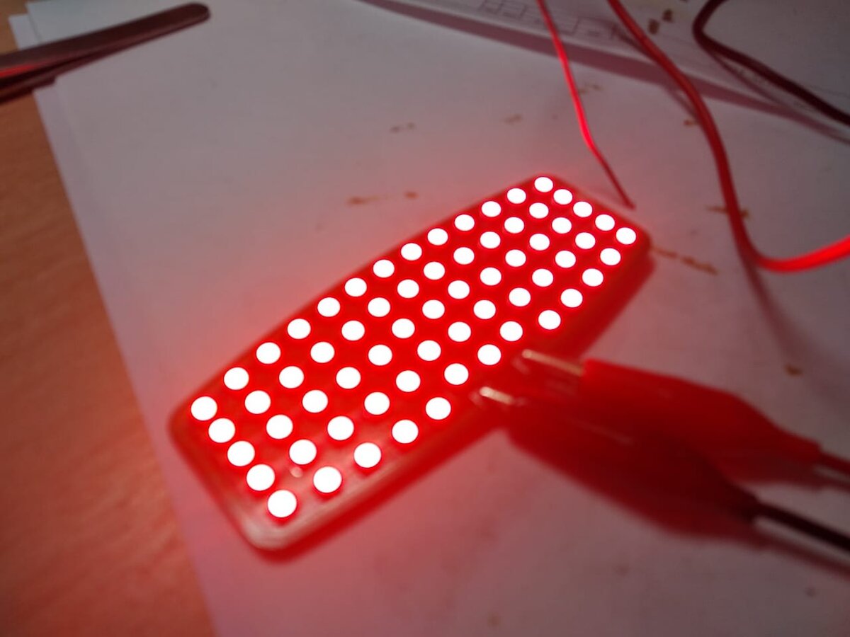

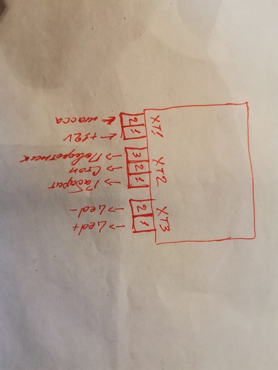

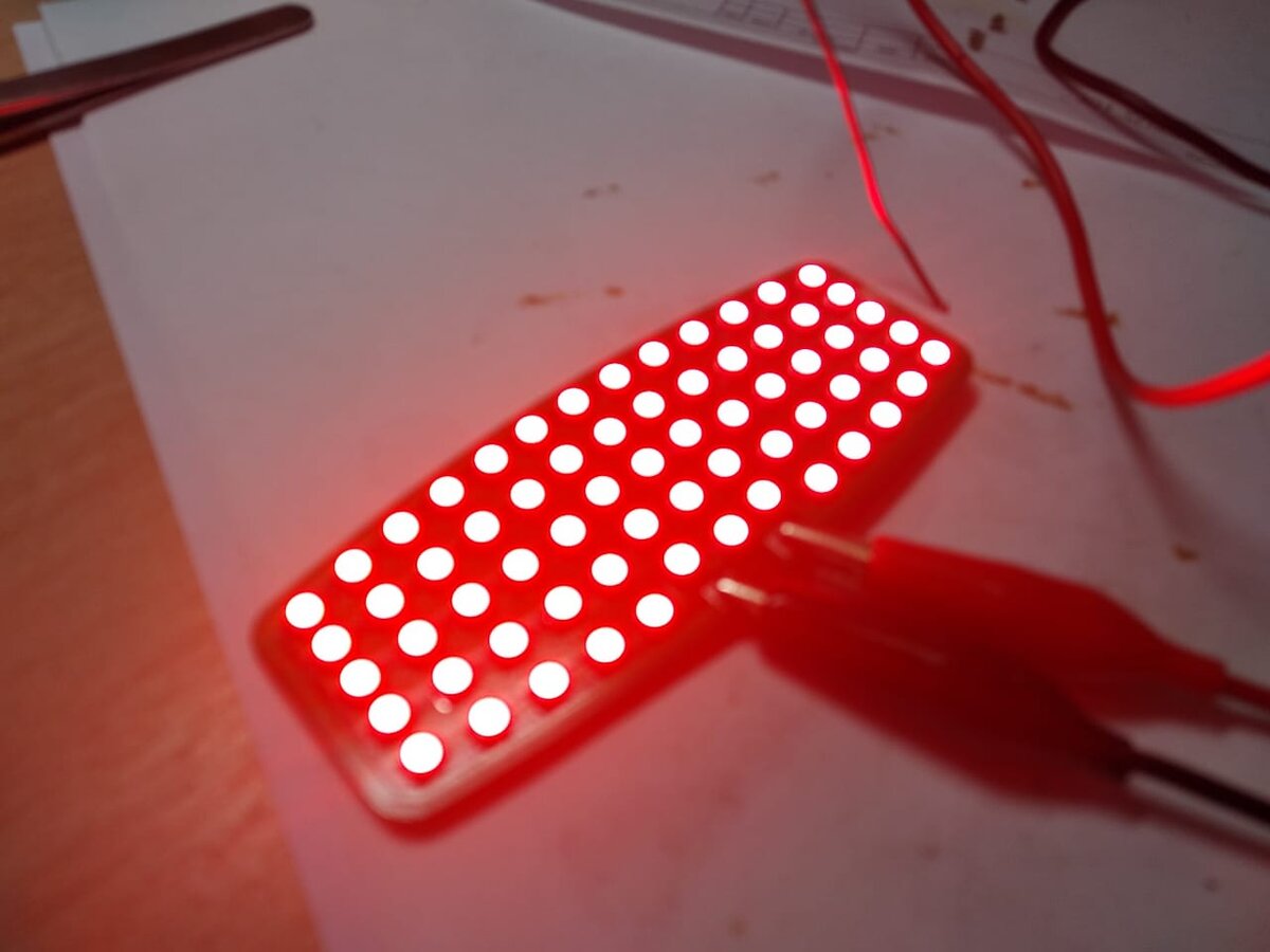

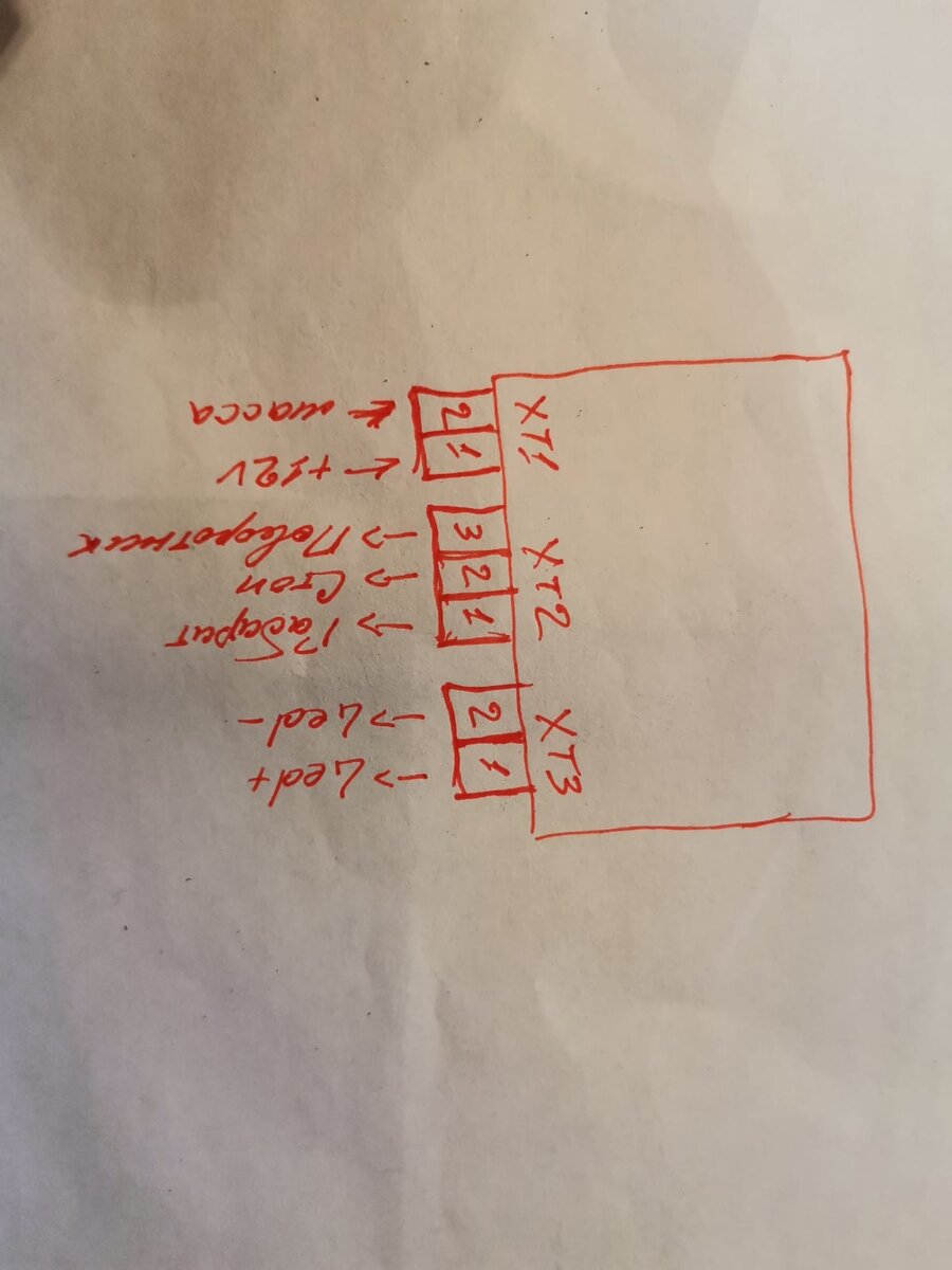

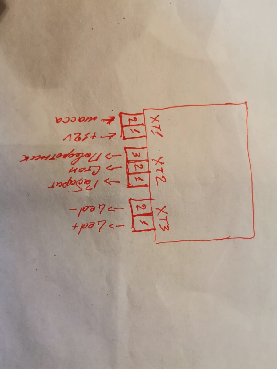

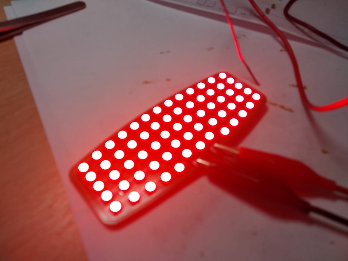

Всем добрый вечер!
Подниму старую тему про задние стопари. Получил блок управления задними фонарями. Имеет следующие функции:
- габарит
- стоп-сигнал
- сигнал поворота. На видео пауза поворота 2 секунды, надо подкрутить. Пока все крупными мазками. На ваш суд.
8 846
7 895
А блок для чего?
Реле в нём?
Century XXI
18.04.2008
575
1 100
Челябинск
Идея интересная. Какой алгоритм работы? Если нажат тормоз, включены габариты и поворотник, то что из этого горит?
Сапёр
10.11.2014
1 308
989
г.Москва
Приоритет поворотнику.
13 045
4 833
То есть по 21ой американской схеме? Как на ранней буханке,?
