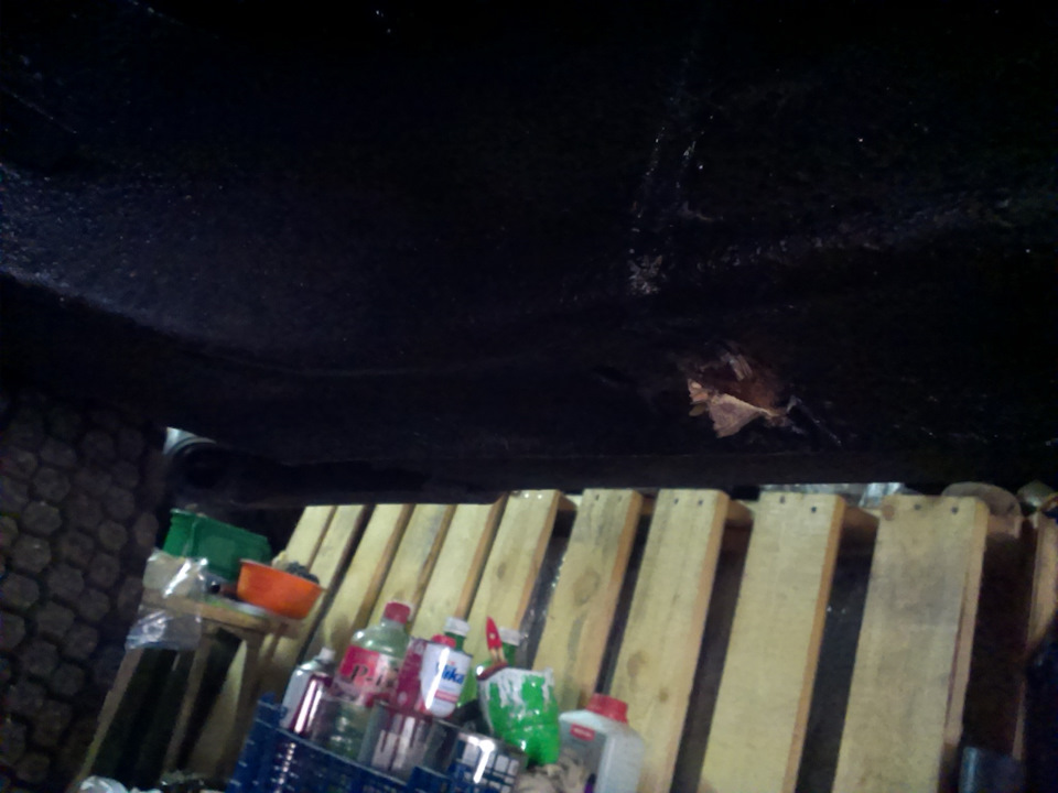

В течении 2009-2011 годов Слон был отпесочен, переварен, повторно отпесочен и покрашен. С тех пор и до января(в январе выехал из гаража, крутанулся и заехал обратно) сего года машина если и покидала гараж - то на эвакуаторе. Короба у меня еще родные, благо сохранились хорошо...
Сегодня ковырял заднюю подвеску, увидел до боли знакомую картину, взял отвертку... Я думаю, дальше можно не рассказывать.
Стык переднего "сапожка" с коробом

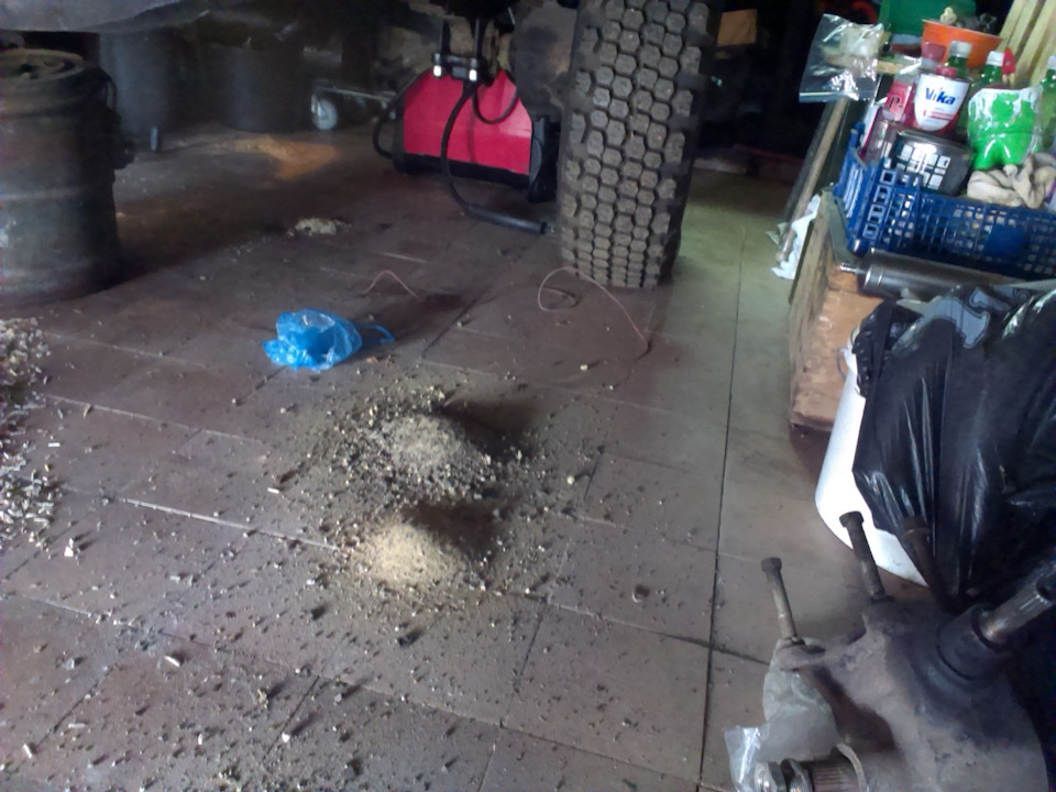

Это малая часть того, что еще остается в коробе
Все скрытые полости, несмотря на неоднократную продувку забиты песком. Видимо, надо будет керхером под давлением промывать. Ну и варить-варить-варить. По левому борту наверняка тоже самое.

Песок уже слежался. Его пока отверткой не поковыряешь - он не сыпется. Машина 1600км тряслась на эвакуаторе - я думал уже все, что можно высыпалось.
