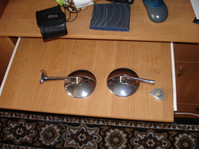

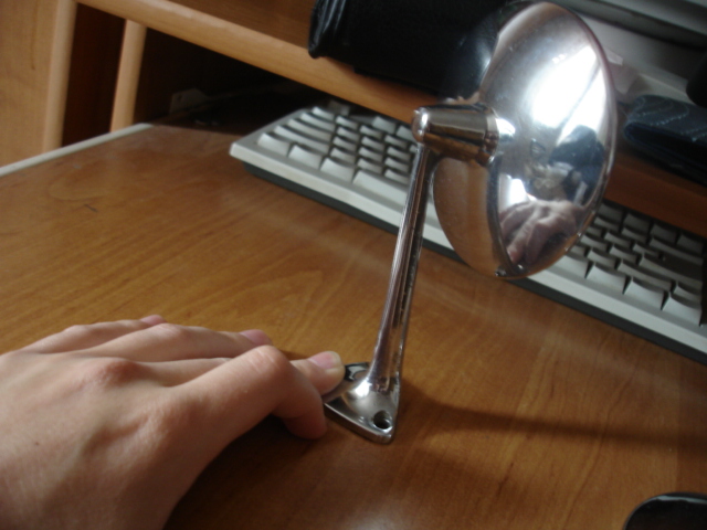

Привет всем, вот наконец прикупил зеркала от копейки!!!! :lol: А теперь думаю как их лучше установить на Победу, мож кто поможет???

Какие проблемы! В левую руку береш зеркало, садишся на место водителя, опускаеш стекло и методом подбора места расположения зеркала фиксируеш это место. Сверлиш под ранее подобранные саморезы три дырки и прикрепляеш зеркало. Место ему на откосе двери примерно в середине или чуть выше. Точно также но уже с помошником определяется место для правого зезкала.

на двери мне их поставить не удалось никак. Левое - кое -как можно притулить, а правое из-за прямой ножки не видно никак. На крылья - тоже не вариант, если левое видно, то правое из-за капота не видно вовсе. Я их скрестил с 21ми - ножки взял 21е, а корпуса - от копейки.

Да пасиб так и сделаю, 21 они вроде зажимные!? А то тоже начал прикидывать, как лучше будет, дырки тоже особо делать не охота, да и не видно ничего!!!!
