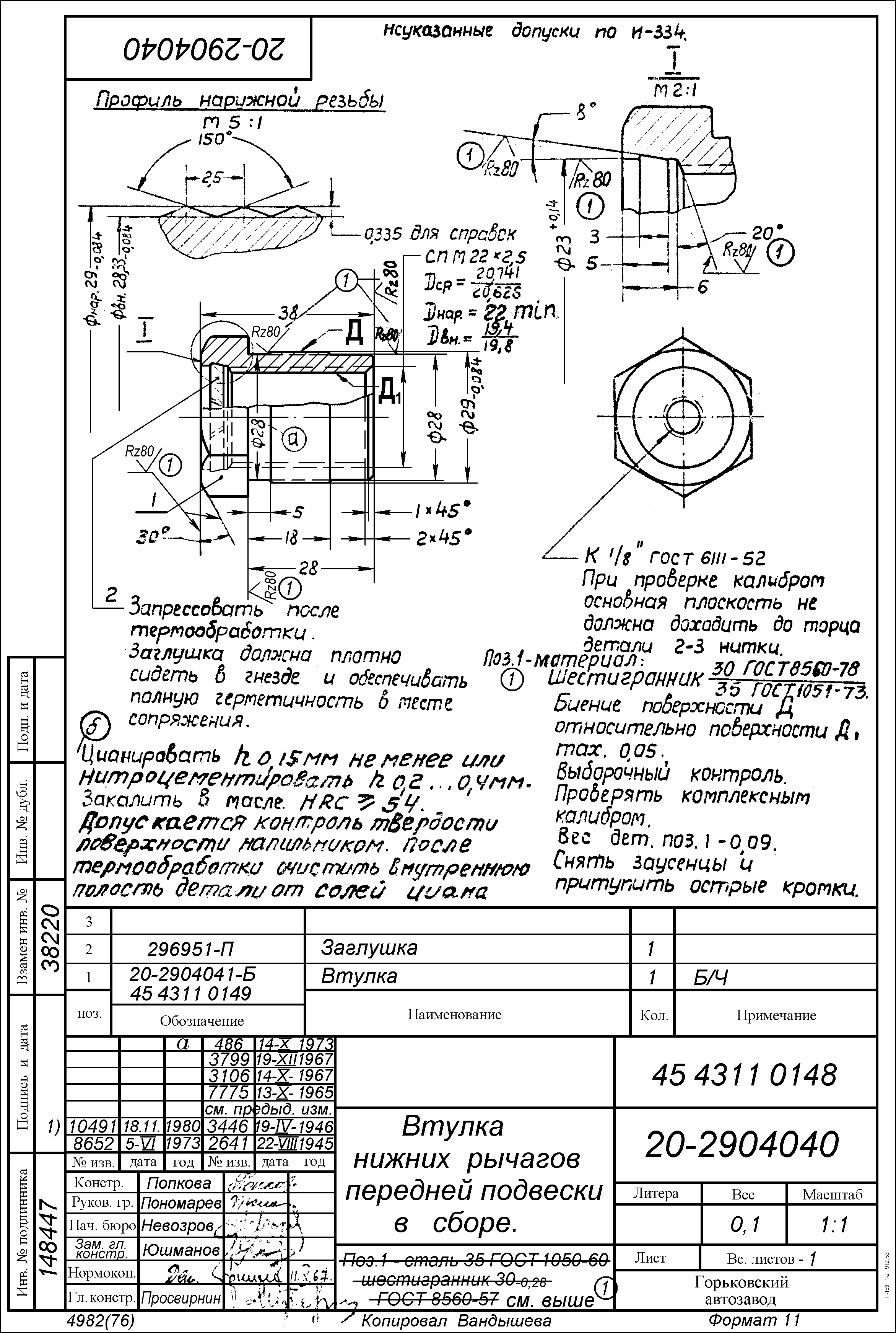

Вот чертеж на эту деталь.

Чертеж распечатал. Завтра покажу токарям и попробуем. Интересный чертеж. Нитроцементации у нас точно нет. Подумаем, чем заменить. Интересно, а для чего делали с запрессованной шайбой под масленку? Проще делать цельную деталь и радиусочек резечиком подобрать.Интересна графа регистраций изменений с 22.8.45 по 18.11.80. Значит, минимум по 80й год где-то эту деталь выпускали. В принципе, наверное, внутреннее отверстие просто сверлили на проход,
допуск 0.4 мм., но под запрессовку шайбы должен быть классный размер. Странная логика. Попробую. Результат отпишу. Пойду завтра с Нысы откручю, для образца, чтоб не промахнуться.

Извещение об изменении чертежа 1980 года не означает, что эту деталь изготавливали до 1980 года, а означает, что согласно этому чертежу последнее извещение об изменении КД было выпущено в 1980 году. А изготавливали эту деталь (как впрочем и другие детали подвески) очень долго после выпуска этого извещения на Арзамасском машиностроительном заводе. В те времена завод входил в состав производственного объединения "ГАЗ".

Проработали чертеж. Делать можно. Все есть. От Нысы снял, все одинаковое. По себестоимости получиться 250 р шт, масленка отдельно. Если делать, пишите в личку. Так как самому не надо, все есть, делать за пиво не интересно. А с токарем, термичкой и гальваникой расчитываться прийдется.

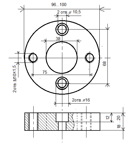

по токарным, мне например интересны на данный момент следующие детали:
- переходник под полнопоточный маслянный фильтр, взято на gaz69.ru
- переходник под карбюратор К-129...131
может еще комуто это нужно?

Денис привет! Материал - сталь? А под карб дюраль?
Напишу в личку в понедельник. Но я думаю, что не дороже денег будет.

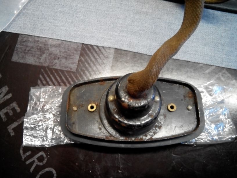

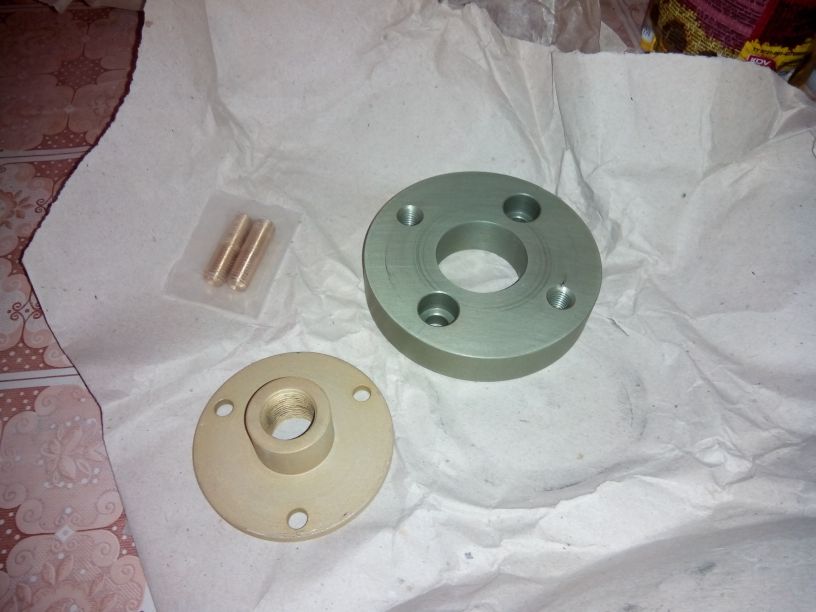

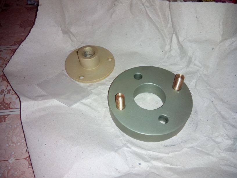

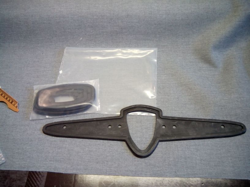

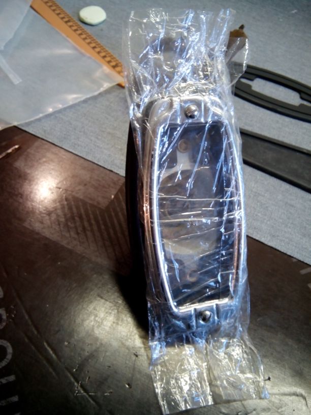

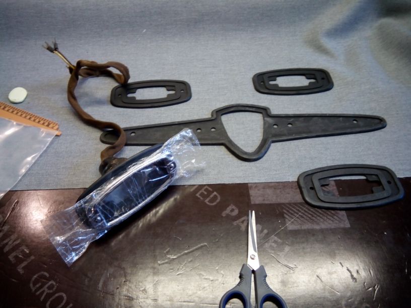

Хочу поблагодарить Павла заводчанина за оперативно изготовленные железочек и резиновые уплотнители птички и подфарников! - качество наивысшее!!!
железки пока еще на машину не поставил, тогда сделаю фото "на месте"
з.ы. Особенно порадовала скрупулезность упаковки!
