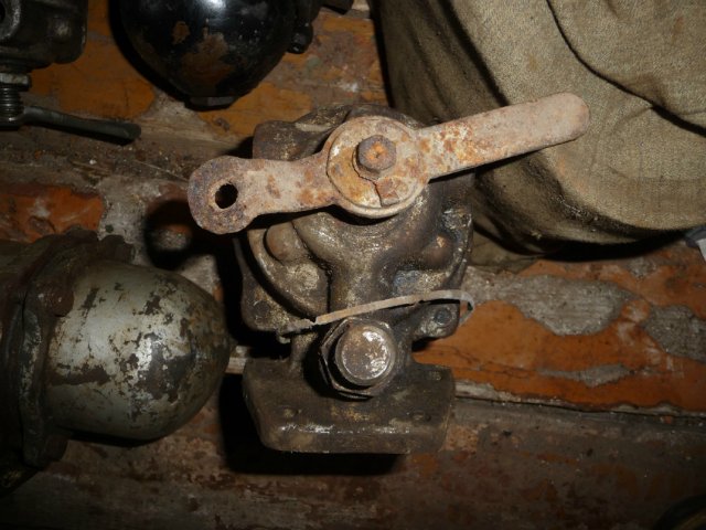

А вот дорогие мои знатоки, следующая задача :D

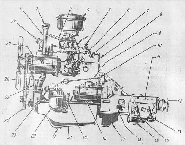

У кого сохранилась тяга рукоятки маслянного фильтра, грубой очистки. На рисунке позиция под №9.
Хотелось бы увидеть вживую фото тяги и саму рукоятку масл. фильтра в которую вставляется сама тяга.

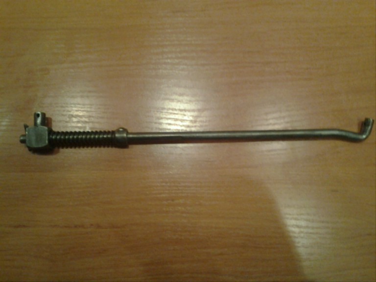

Кто-то выкладывал эти фото...., качество не очень...
3 102
3 885
54
Если б были размеры, вполне возможно изготовить самому.

Спасибо за фото!
Детали не сложные, размеры были бы кстати, но можно отталкиваться от диаметров отверстий на ручке стартера и ручке маслянного фильтра.

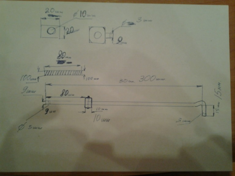

Кто-то выкладывал чертеж с размерами.....

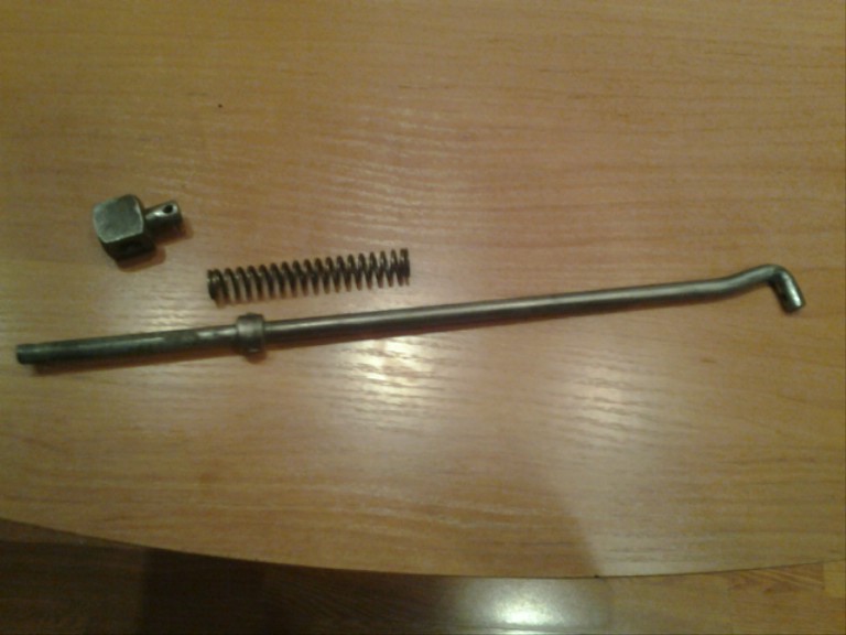

Оно?
Serega Alfa
30.07.2013
2 103
896
Ялта, Крым.
У меня стоит на двигателе. Работает...

И зачем токарь? По моему это просто металлический прут. Че там точить-то?
