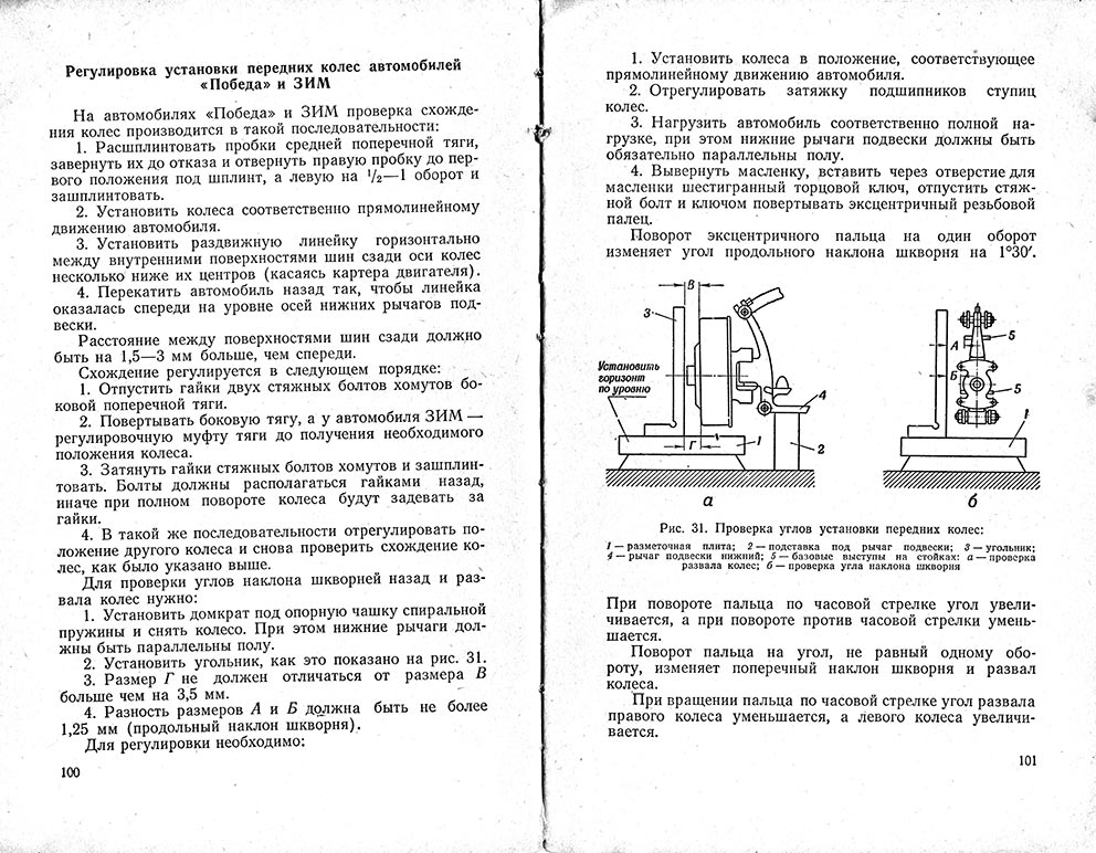

7 451
2 411
Значений в умных книжках не нашел, зато нашел вот такое пособие для начинающего сход-развальщика. Может быть, это натолкнет умных людей на правильные параметры.
Оригинал: К.С. Шестопалов, "Справочник шофера-любителя", 1954 год.
