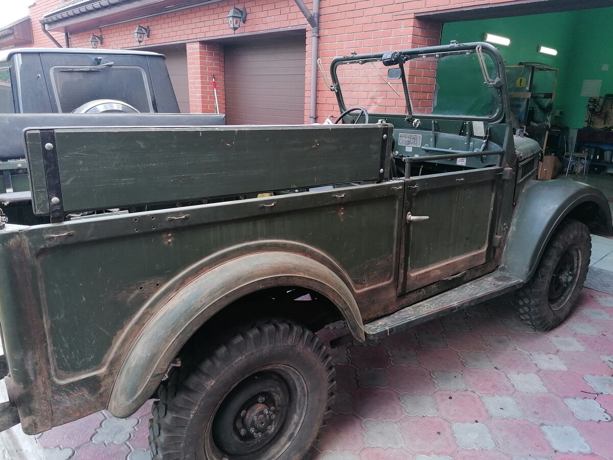

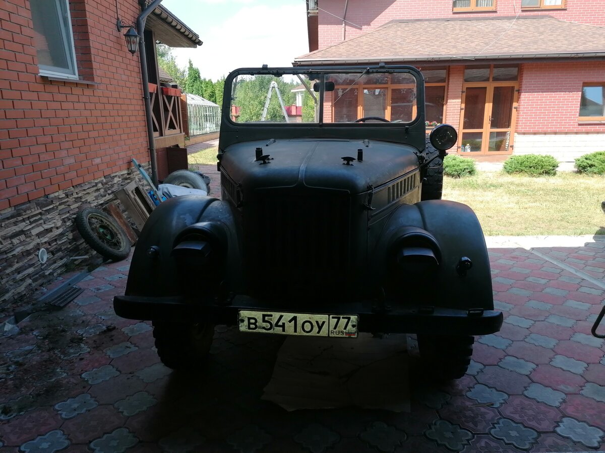

Еще одна машина с семейной историей. Я эту машину знаю больше 25 лет.
Автомобиль ГАЗ 69, 1964 г.в.
На сегодняшний день пробег 12.500 км.
Бывшая радиостанция.
В 1996 году был приобретен с консервации родственником. На тот момент пробег был 6.000 км.
Потом козлик долго стоял в гараже и никуда не выезжал. Затем, в начале 2000-х, родственник временно отдал машину своему знакомому, с условием что он будет за ней следить и ухаживать.
Спустя 3 года мы ее еле вернули обратно. Знакомый всячески избегал возврата, под разными предлогами, даже скрывался.
Фактически из нового авто газик превратился в то что видим сейчас.
Машина, после возвращения, снова продолжила стоять , но в гараже где сыро.
Я давно хотел выкупить эту машину , но родственник категорически отказывался.
И только летом этого года, поздравляя меня с днем рождения, предложил забрать.
Пока реставрировать не буду. (после реставрации двух ГАЗ 21 и ГАЗ 20 нет сил, времени и средств).
В планах снять консервант с кузова.
Дно и раму залить РАСТ-СТопом.
Пока перегнал к другу в дом, у него, в отличии от меня, большой теплый гараж, с подъемником и всевозможным инструментом.

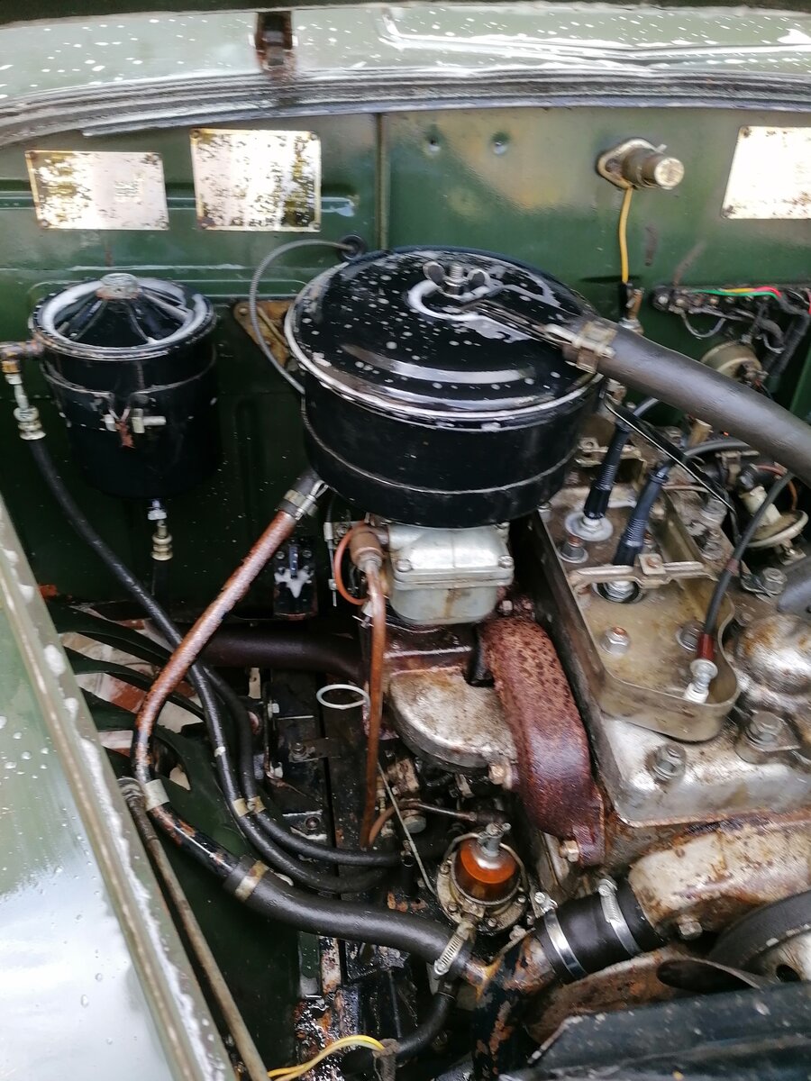

На текущий момент сделано:
ревизия тормозов, замена забитого шланга
перебран карбюратор и бензонасос
заменена смазка в ступичных подшипниках.
отремонтирован бензобак (но плохо -потеет).
Разобраться с проводкой (не работают дворники) и отрегулировать карбюратор 22Д с зажиганием.
Вчера слил масло. ФТО, такое ощущуение, еще не менялся.
На дне емкости ФТО, масло в виде желе. Доставал руками.
Залил минералку 10W40 . Буду чаще менять.
Потом перейду на полусинтетику ZIC, которую лью в Волгу и Победу.
Систему охлаждения около часа гонял на каустической соде. Потом несколько раз промыл и залил антифриз красный AGA.
Пока не знаю, чем смыть консервант. Уайт спирит не берет.
Бензин смывает плохо.
Купил свечи NGK на 402 мотор. (у меня уже стоят ввертыши).
Но они немного длинее А11, которые сейчас стоят.
Что то не могу понять, можно их ставить?

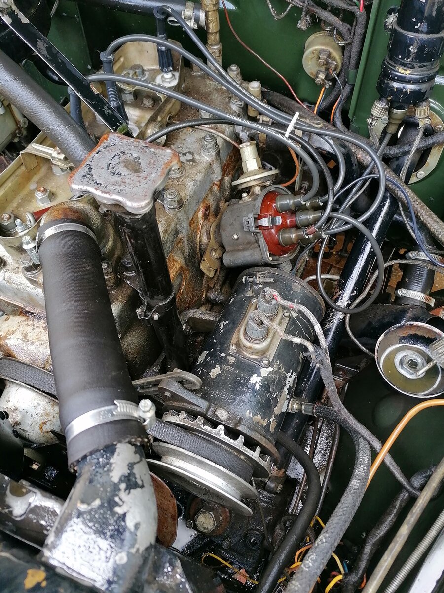

Поздравляю! первый раз увидел как выглядит экранированный трамблер, ух красивый...! на форуме газ 69 много чего могут подсказать...
