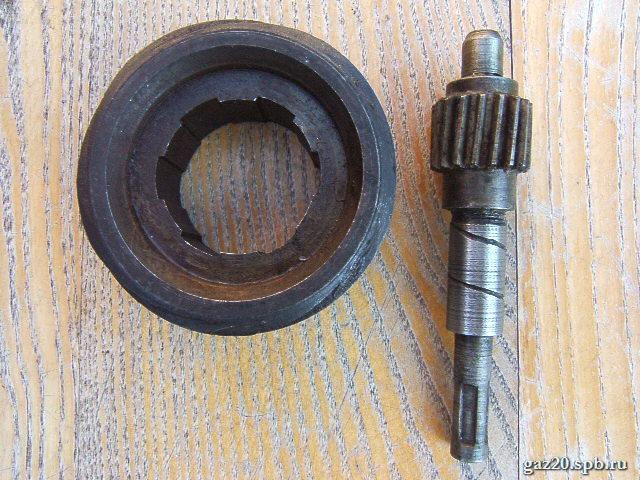

Подскажите кто знает, сколько зубьев на ведущей и ведомой шестернях в кпп, которые идут на привод спидометра?

Сегодня насчитал на ведомой 19 зубьев.
У меня главная пара на 3,58.
Скорость занижает на 10 км/ч.
Меняется только ведомая шестерня?

Если и меняются, то только в паре.

ALEX157, колеса родные? Какая кпп стоит?
А на ведущей сколько зубов?
Хочу узнать передаточное число привода спидометра, чтоб скорректировать в своей 4-ст. кпп. Задний мост будет с ГП 3.9 и колесами от 2410

Вот уже занялся расчетами, не хватает только количества зубьев ведущей шестерни. Судя по фото, там 4 или 5 зубьев. Кто знает точно, сколько?
