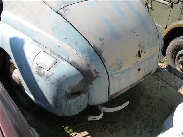

Реставрация Победы 1955 года.
Пробег 65 000 км.
Все родное...

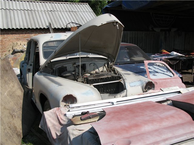

Для востановления купил донора и победовский кузов....+ много запчастей...
Планирую летом закончить...
Красить буду в черный цвет: авантюрин....

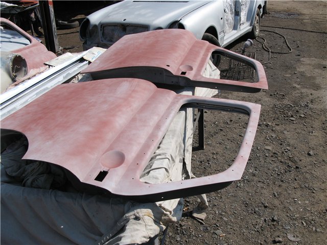

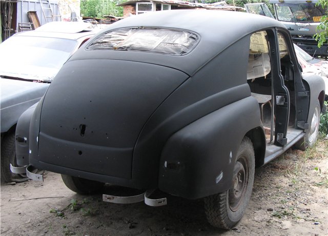

Зазоры выставлены...
Победушку покрыли вторым слоем грунта и приготовили к покраске:
Двери уже покрасили в черный цвет АВАНТЮРИН:
13 045
4 836
Ээээ... как бы это выразиться... покраска кузова без прокраса оконных проемов - мягко говоря источник подтеков цвета ржи на будущее. Лучше все таки снять, очистить и покрасить как следует. Если конечно этого не делали ранее :wink:
Прогрунтовали все двойным слоем грунта....
До рамы конечно не разбирали, но грунт залез во все полости....
Теперь главное найти силы и умение, чтобы все собрать в салоне и захромировать...
Штурман
08.04.2008
1 123
197
59
г.Уфа
Похоже,что стёкла не снимали.. :( А это предполагает кучу проблем в дальнейшем... :(
Такие авто подетально красить надо. Снимайте крылья,капот,багажник и прочую мелочёвку. Красьте кузов ,а потом всё,что к нему прикручивается. Иначе качественной покраски не получится... :(
Прибалт
25.01.2010
333
7
Украина Днепр Полтава
Стекла снимать сознательно не стал..., ибо кузов очень хорошо сохранился, совсем не красился и не ржавый, не хотел срывать оригинальные уплотнительные резики...., которые тоже хорошо сохранились... Постарался, чтобы грунт проник, как можно дальше под резинки....
Снял только двери и стекла с дверей...
Если, через 10 лет начнется коррозия в этих местах, то вспомню советы мудрых одноклубников....

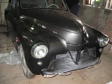

Ап!!!

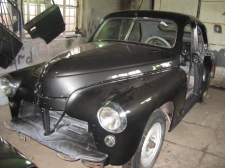

Востановление и реставрация автомобиля продолжается!!!
Сегодня Победушку покрасили:
Теперь впереди приятные хлопоты сборки, покраска дисков и т.д.
Цвет мне понравился...., черный "Авантюрин"...!!!
Жду не дождусь, когда из гаража выеду !!!
Banzay569
17.11.2008
103
Казахстан, Алматы
цвет смотрится очень хорошо, блестит старушка! отличная машина удачной сборки!
