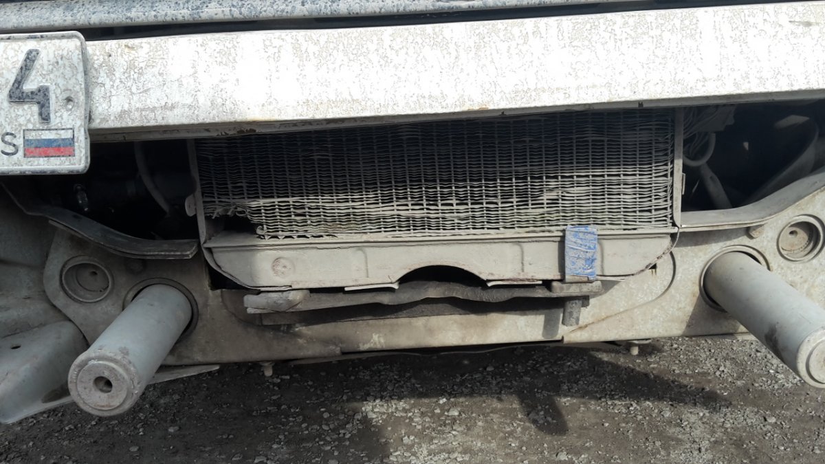

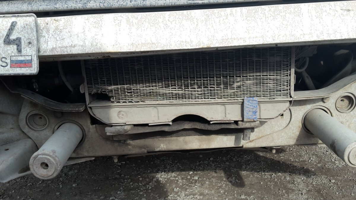

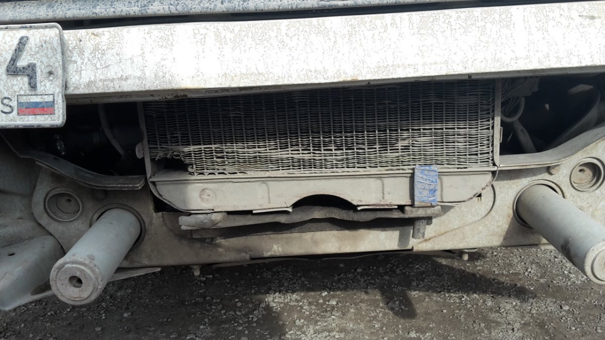

К стати, продал свой мерс МБ100Д 93 года после дтп с радиатором от победы...не множко раму подрезал вот фото ...57 года радиатор. Вот это у людей руки были!!!! Такой радиатор !!!!

Посмотреть вложение 65666 К стати, продал свой мерс МБ100Д 93 года после дтп с радиатором от победы...не множко раму подрезал вот фото ...57 года радиатор. Вот это у людей руки были!!!! Такой радиатор !!!!
Ослабление силовой конструкции автомобиля не комильфо.
Не на своем опыте установил радиатор..Но все же я понимаю что ослабление рамы...будем наблюдать. Одно успокаивает что он рамный и сразу после двигателя стоит пермычка как в переди.

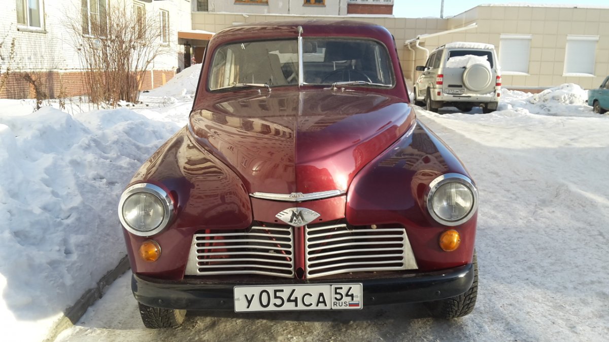

Вот смотрите только вид остался от "Победы". Точнее изготовили полностью автомобиль на иномарошном шаси. кстати на этом сайте парень деревянные рули делает. https://www.drive2.ru/l/9579287/

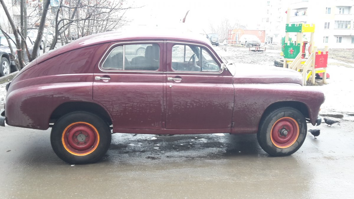

Блин ну почеу у вас у всех машины не высокие, у меня, блин, как на уазе...не влезть не вылесть=)))
Высокая,потому что на машине установлен мост М72,либо польский мост Жук/Ныса.На автомобилях Жук/Ныса и М72 установлены задние мосты одинаковой конструкции,рессора крепится сверу моста,поэтому и получился довольно высокий силуэт машины. Либо мост Волга,но и в этом случае ресссоры кустарно прикреплены сверху моста , а не снизу.
У меня оргинал есть , нужно глянуть что там за мост. Спасибо за подсказку. До нее еще руки не дошли. Пока ее комплектую оригиналом.
Еще имеется одна, его готовлю к хотроду. Вообщем есть с чего но нету времени.

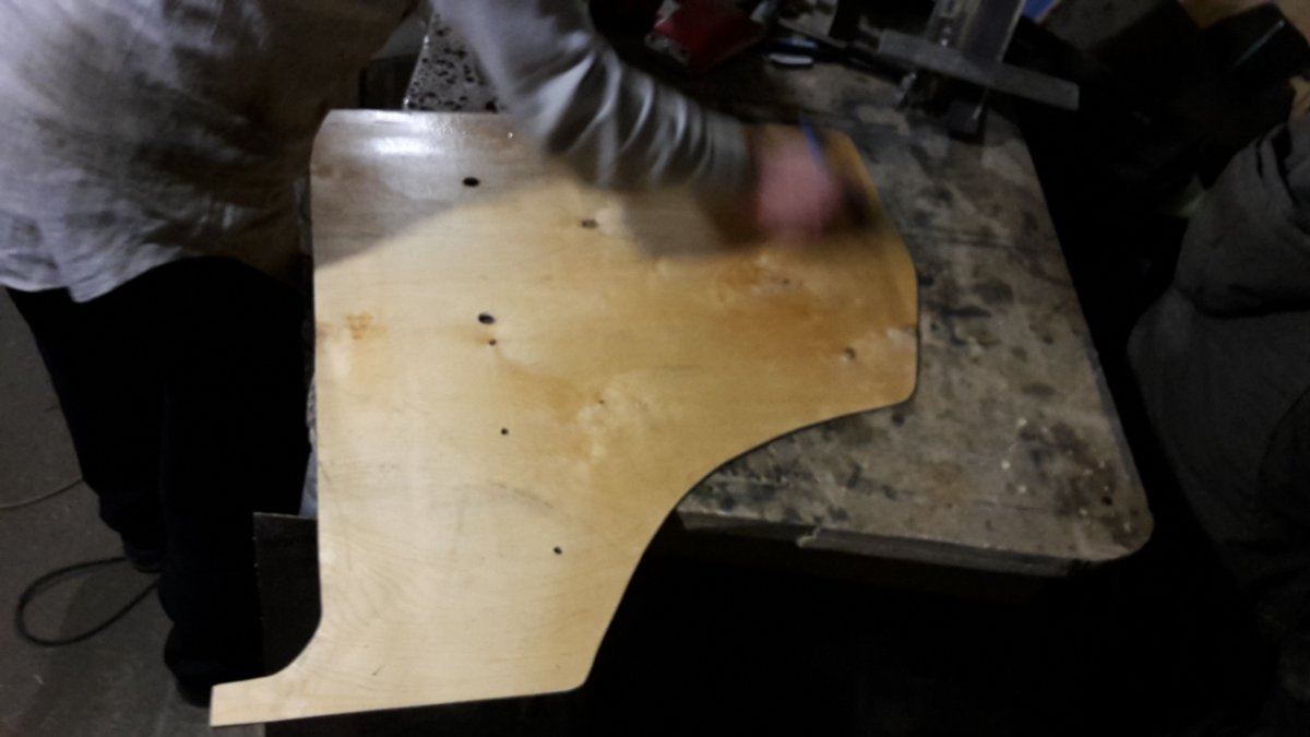

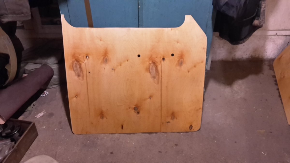

Экспериметируем....пока дерева нет...ждем доставки.

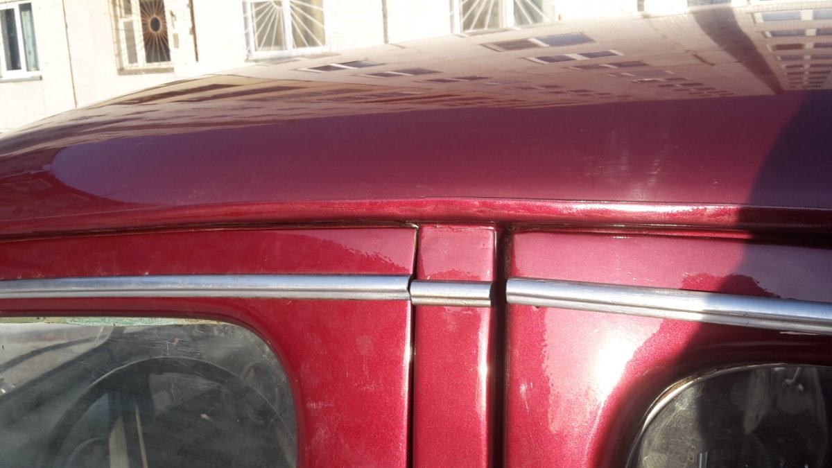

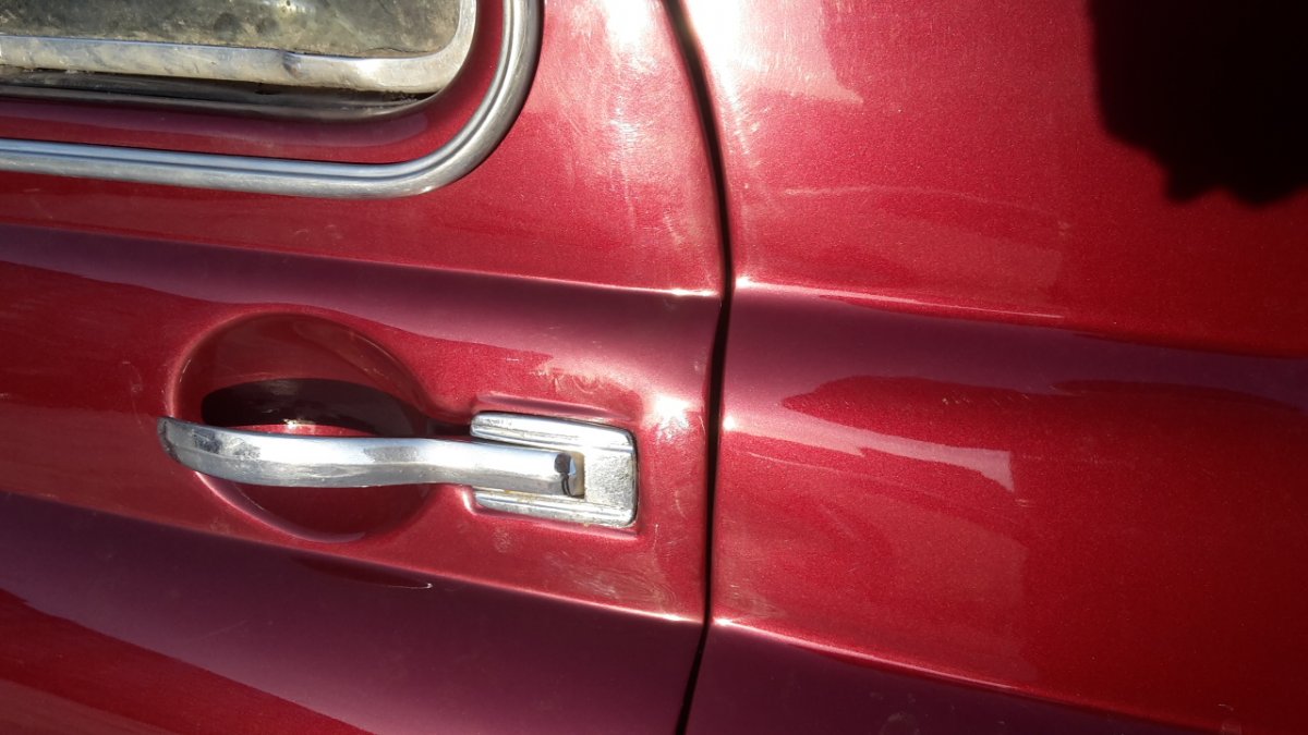

Шестая фотка сверху как-то интересно получилась.Вместо выпуклости вогнутость что ли?
Да. Несколько слоев шпона разного чвета и плотности(разное дерево) склеиваются и на пресс. Потом на чпу фрезер.
На видео обработка отходов , для того что глазами видет что в итоге может получится. Вещь или то что на автаре у друзей=)
