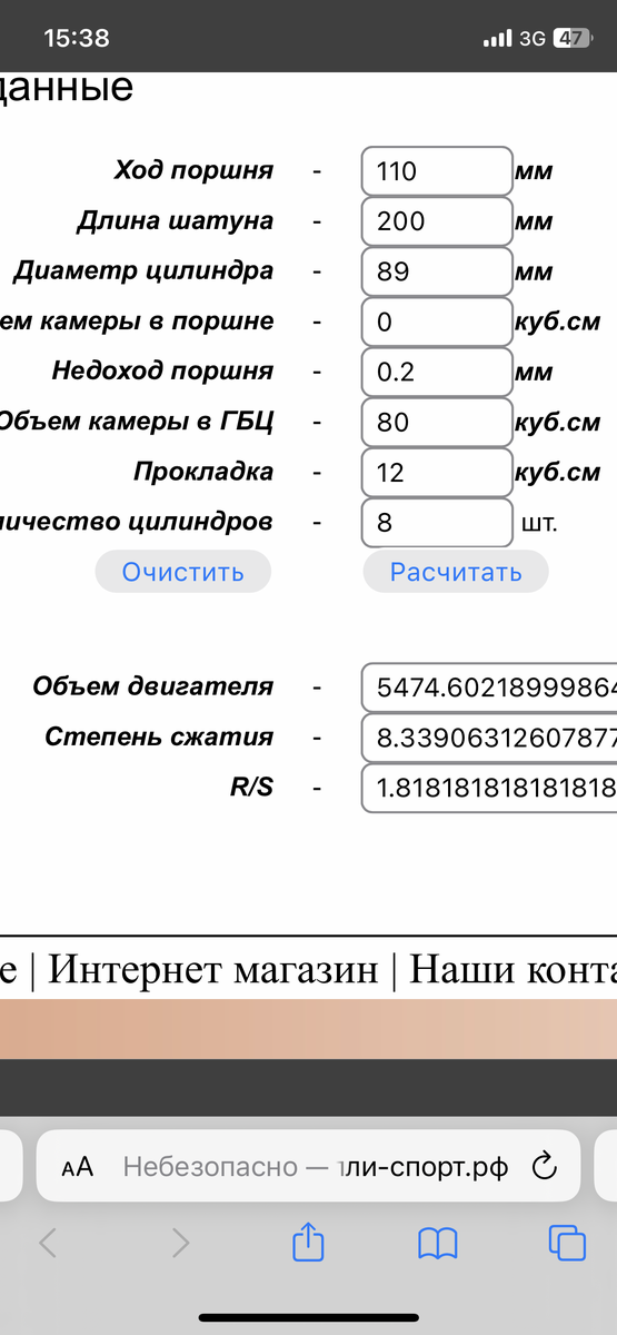

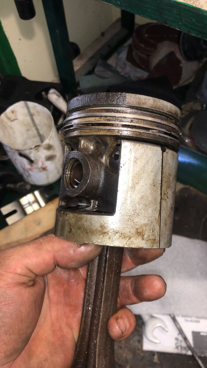

Для этого нужно поправить цилиндры, это в размер 90
И подобрать поршни где-то на 85.
Но!! Компрессионная высота родных поршней 54мм, что как оказалось необычайная редкость.
У меня вопрос, может у кого есть мысли как поступить?…
При вычислении коэффициента сжатия, влияет и диаметр цилиндра и компрессионная высота.
Под заказ делать отказались, нет форм для такой компрессионной высоты.

Родной поршень
родные размеры
