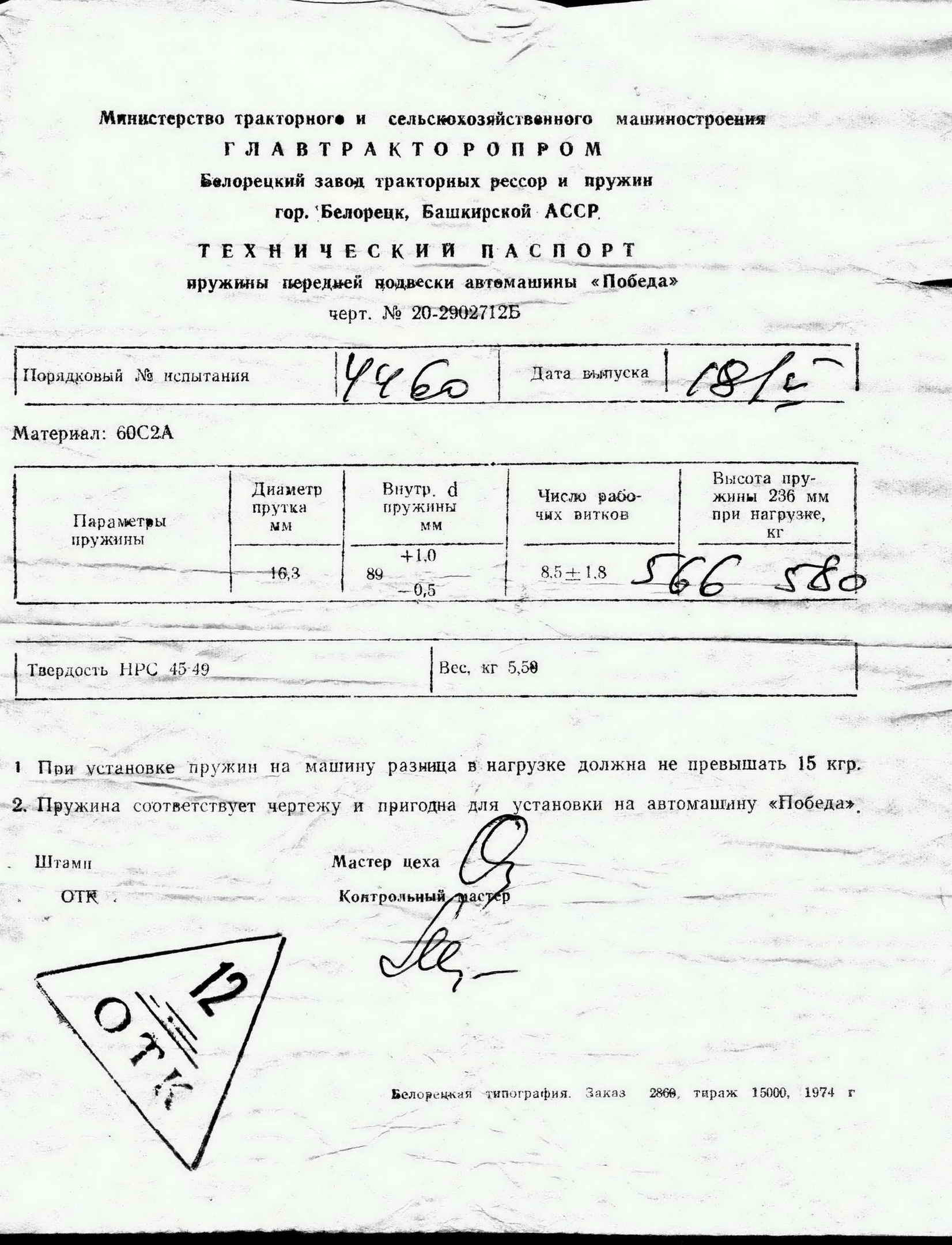

ALEX157
19.05.2009
511
Ижевск
Вот дома случайно нашел.
kostya
19.12.2007
291
г. Киев
Алекс, вот это оно, СПАСИБО!
