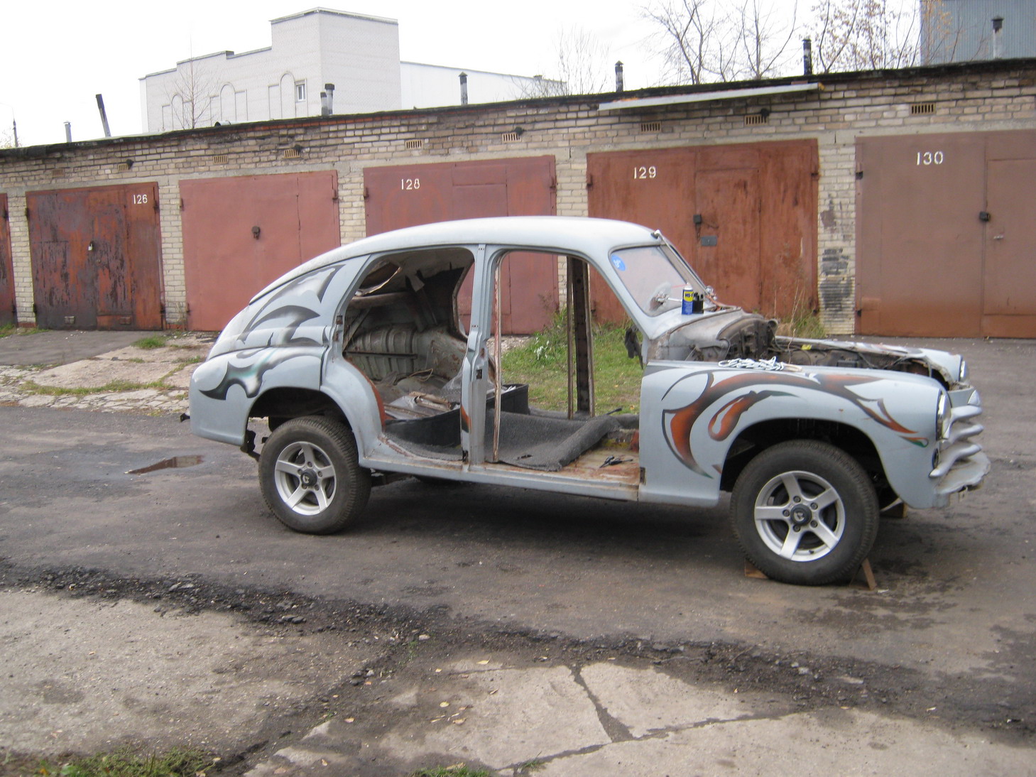

Товарищи, а можно ли с Волгой провернуть то же, что делают с БМВ и мерсами - отрезать дно, а на него наварить верх от победы?.. Бред, знаю. Но... ниже дверных петель машины, практически нет, задние лонжероны в труху... Попилить на металл не предлагать.
popovitch
12.11.2008
231
Украина Киев
Честно, только так и делал бы. Гемора с перестановкой балки, моста, перенос педалей, расширение "черепахи" и т.д., равносильно переносу на днище.
