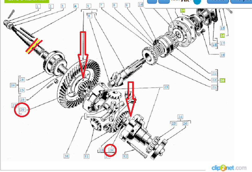

1.колесо с тормозным барабаном ступицей и обломком полуоси см 2-5 от конуса, "улетая" всегда заламывает заднее крыло,порой отрывает(если в местах крепления коррозия)
при этом ,нижняя часть опорного диска стирается до болтов крепящих колодки, а то и они, в зависимости от скорости и дорожного покрытия(асфальт бетон и т.п.)
если на проселке(земля,глина,песок,то считай повезло,опорный диск будет цел.
2. не зажатая гайка полуоси не является причиной поломки полуоси-только разбивает шпонку и посадочные прорези под нее.
3.причина поломки полуоси - люфт в коробке сателлитов, при установке полуоси между сателлитом(на полуоси) и корпусом (правая) и планетаркой(левая)устанавливают регулировочные шайбы, порой что бы выбрать продольный люфт полуоси приходится разбирать (колоть) мост а это три половины,несколько раз(2-3 и более)
если на Победе,гайка полуоси зажата,но есть продольный люфт колеса( при поднятом колесе,если его толкать в сторону дифференциала а потом на себя,есть люфт т.е. колесо ходит туда-сюда внутрь и наружу, пора снимать, разбирать мост и ставить на полуось под саттелит регулировочные каленные шайбы)
этот люфт первый признак скорой поломки полуоси.
убирать его надо полностью.
Разок и у меня левая лопнула, крыло в метлом,опорный диск туда же...колол мост 2 раза.
на фото шайбы указаны,и место облома.
Реакции: 1947, SMV, ORAS и еще 5
3 275
2 021
59
Супер ответ!! Всё понятно!
Нет не супер, за сухарь запамятовал, шайбы не более определенной толщины(счас не вспомню в справочнике надо пошпионить) это,что бы правильное зацепление-зазор в шестернях полуоси и сателлитами был,
так вот если шайбами не выбран люфт,то остаток выбирается более длинным сухарем-боченком,"живет и трудится" между полуосями, на фото он под 30 номером.
