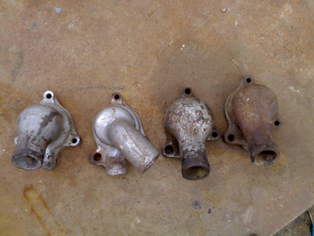

Подскажите по корпусам термостата.
Какой от чего?

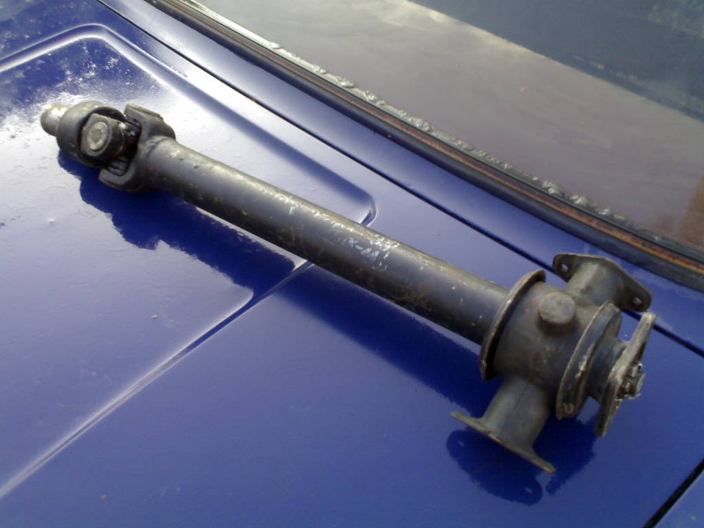

И по кардану тоже подскажите.

Первый либо ГАЗ-51, либо победа до 49 года. Второй ГАЗ-69, остальный два победа после 49 года... вроде так.
Кордан ГАЗ-21.

Кардан интересный. Очень похож на 21-ый, наверное даже он и есть, вот только на 21-ом два фланца одинаковые под 4 болта,как тот, который справа на фото. Возможно левый фланец поменяли.

Да, слева должен быть фланец для крепления к тормозному барабану ручника. Предположу что поменяли для стыковки с другой коробкой, либо опять же от чего-нибудь польского.
