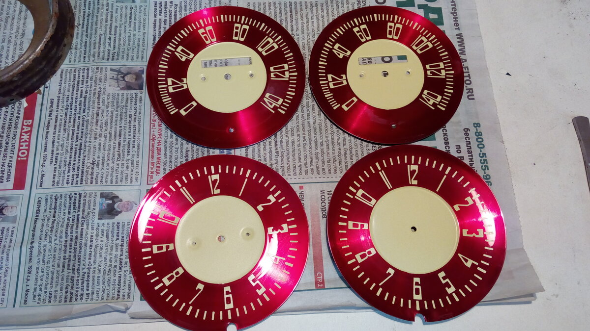

Подскажите из какого материала делают наклейки для красных шкал приборов и как называется цвет этой наклейки..слоновая кость?а материал какой?пластик?
13 027
4 791
Про наклейки не в курсе, обычно шкала красится красным прозрачным мотолаком, желтый цвет обычно база( как металлик, но без серебра)

в оригинале это не наклейки, а объемная шелкография.
а совр.цветная полимерная пленка самоклейка - одна из марок называется ORACAL
пользуют в рекламных агенствах для плоттерной резки рекламы, цифр и букв...
после нанесения на шкалу - рекомендуется окончательно закрепить слоем прозрачного лака - шоп крепко держалося )))

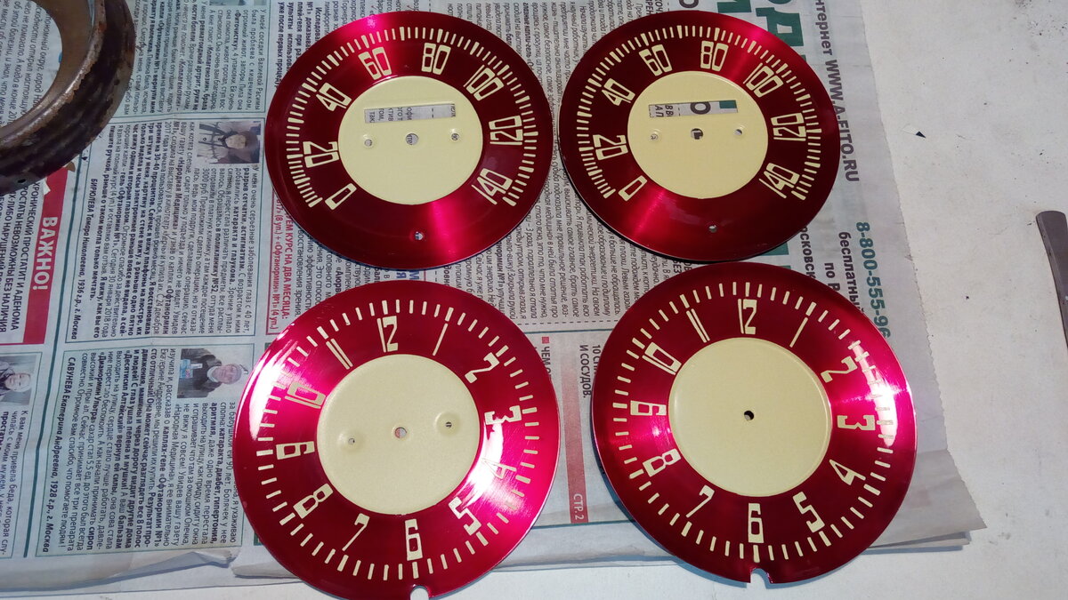

Ещк раз повторю. На моем фото никаких пленок нет. Только ЛКМ
Этот способ восстановления применяю уже лет 15
Окраска по трафарету
