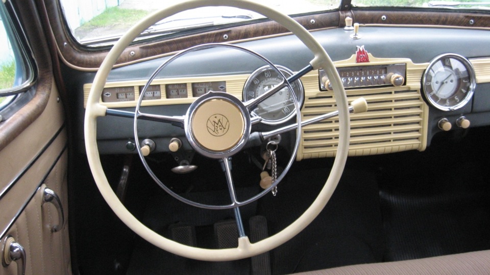

О, приятно.. это моя машинка ) а в чем там проблема ? У меня не возникло никаких трудностей,видимо Вам лучше знать... кстати пластик стоит самый дешевый, покупал у алексея рио. Украинский говорят лучше....
HistoriK
14.02.2011
1 278
2 455
Химки.
Леш, есть косяки)
Пластик плохо примыкает к часам и спидометру, и еще пришлось увеличить диаметр одного из отверстий в торпедо, т.к иконостас не попадал туда по креплениям. Видимо делалось со старой матрицы.
Но, с другой стороны, это был самый дешевый пластик.

Современный пластик более устойчив к температуре.
Может изменить цвет на желтый.(Я покупал в олдтаймере, не знаю кто производитель.)
А покупка оригинала, пусть даже нового - деньги на ветер..Новый руль за два года, пошел трещинами и усох.

По пластику качественному -Украина в помощь... но там сейчас сложности и неизвестно как сложится доставка и контакт с продавцами. Я брал руль на Украине, без нареканий... идеал.

Подтвержу качество украинского пластика. Брал три года назад. Без замечаний. Парня вроде Лешей звать, адекват и с ним еще можно поторговаться. Вроде с отправкой глобальных проблем нет. По работе почта долго идет, но приходит целая.
