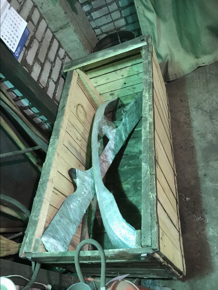

Поиск не дал результата. Поэтому создал тему, думаю многим пригодится. Притащил ящик для деталей под Хромирование. Прошу помочь мне туда всё сложить, чтобы отправить одним разом .... и ничего не забыть. Перечень будет пополнятся во втором сообщении!
Вот ящик, и так складываем:
