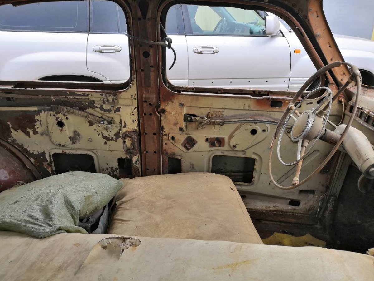

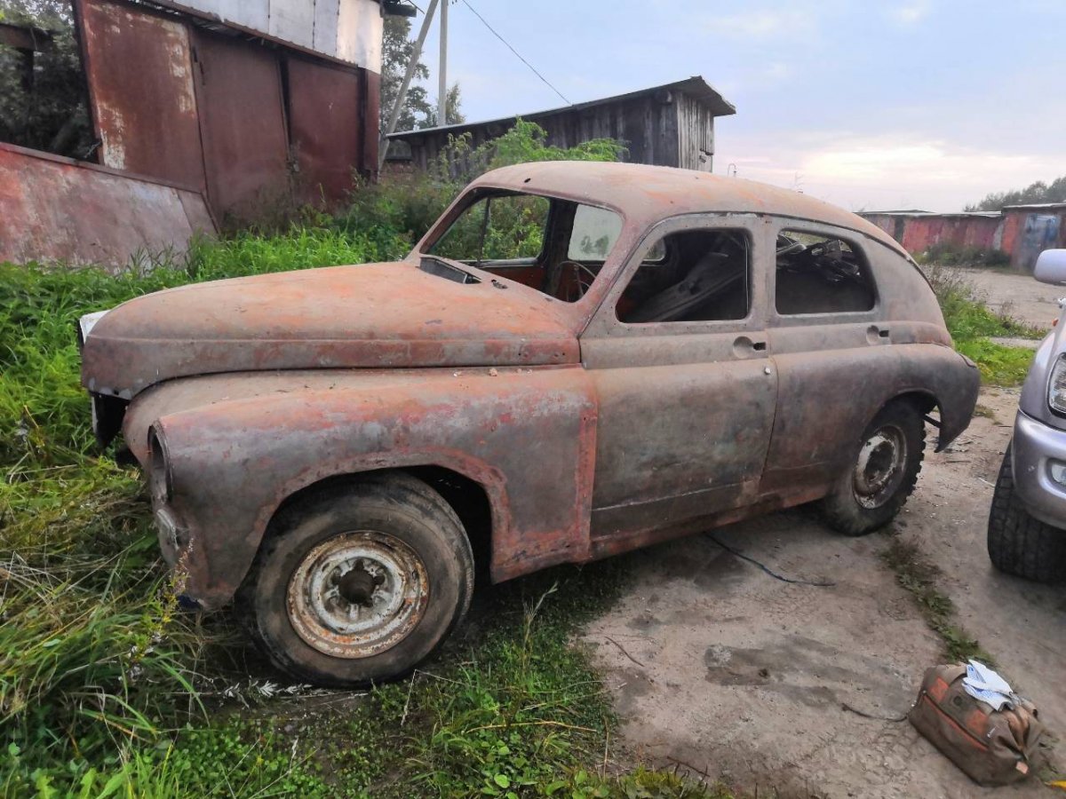

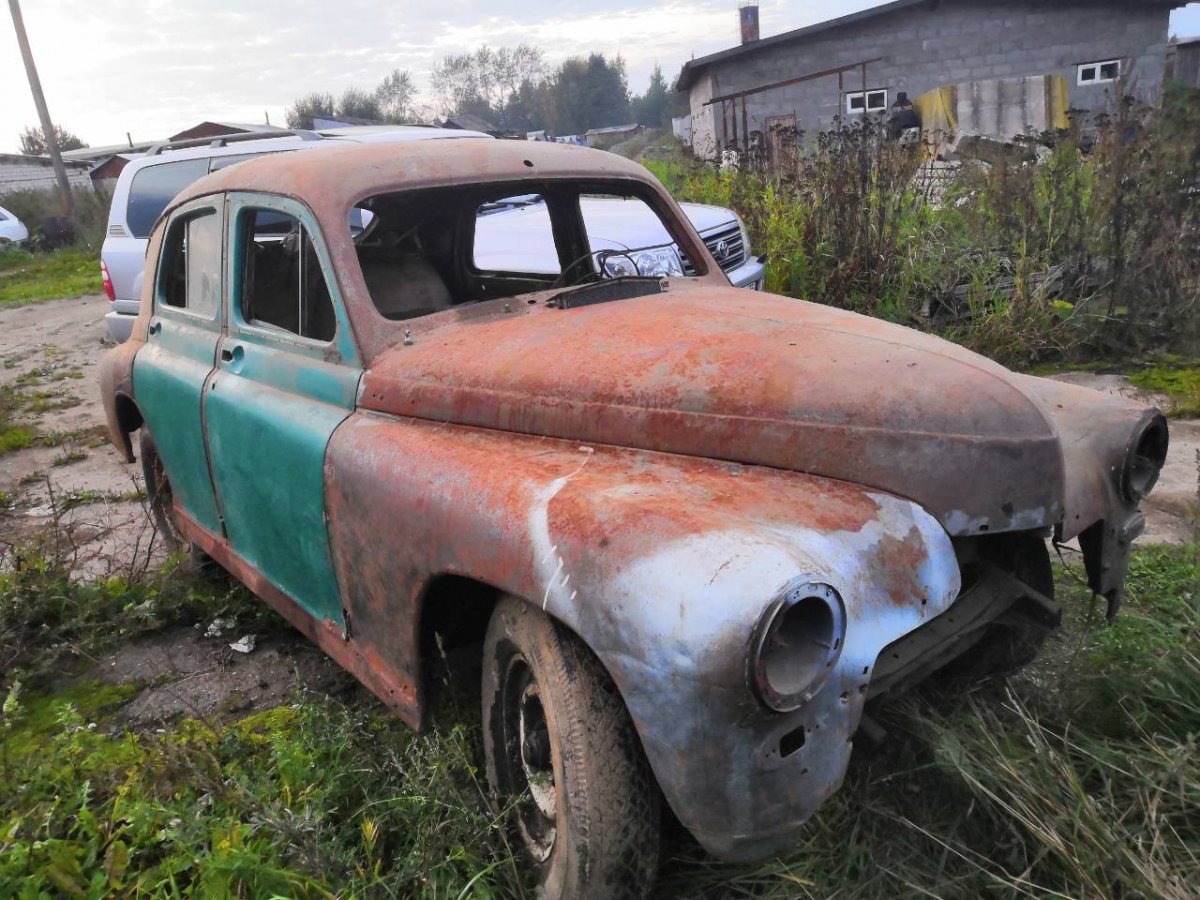

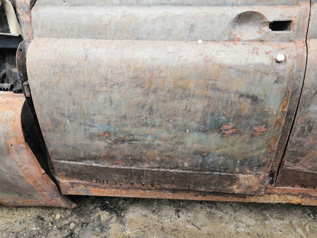

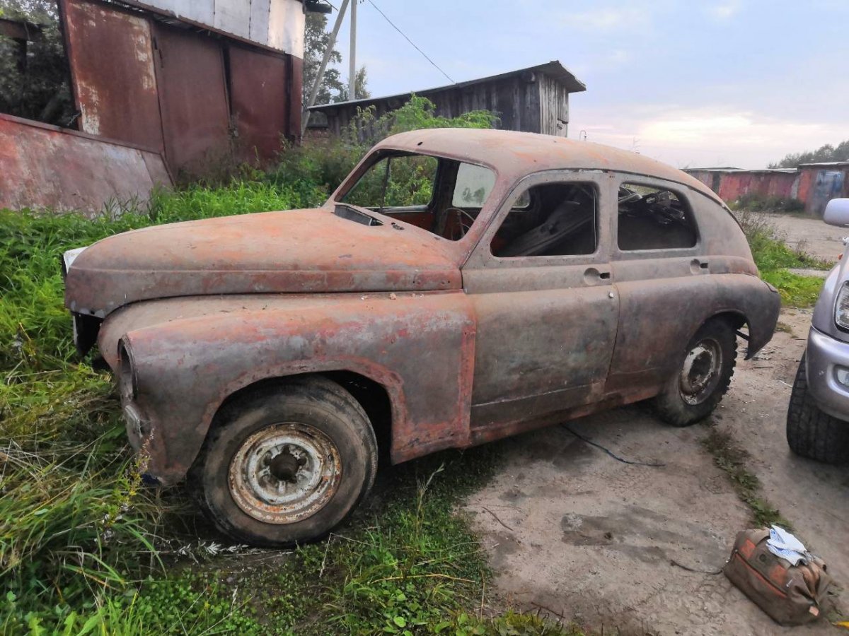

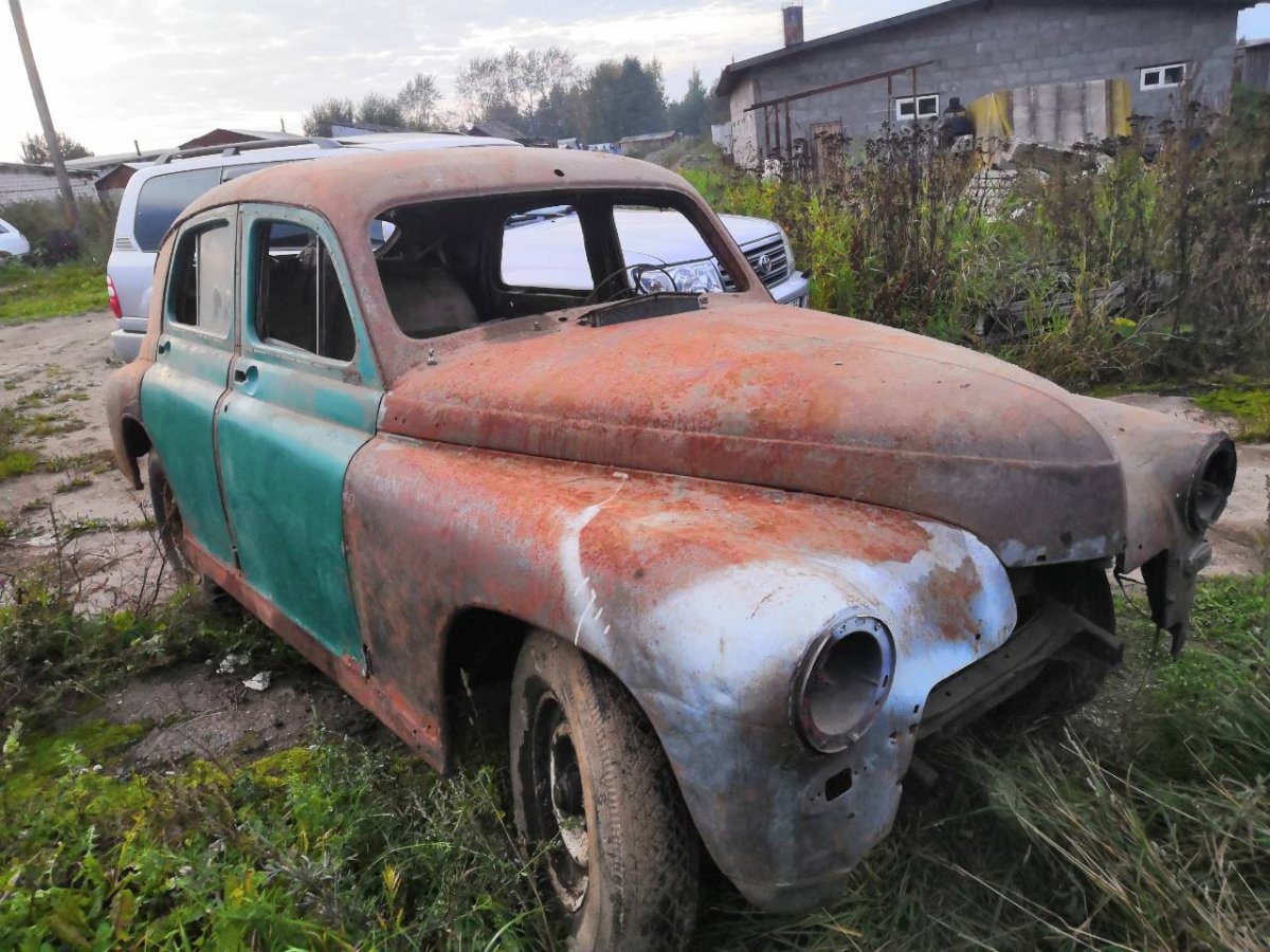

Всем привет. Предлагают машинку под восстановление. Несколько лет стояла в гараже, что-то подварено, комплектность неизвестная, мотор и кпп родные, заводятся.
в салоне пара мешков с запчастями, стёклами и прочим...
Сквозных дыр уже нет- заварили.
Сколько примерно может стоить ремонт до состояния- ездить на дачу....

Это и есть металлолом, почитайте темы на форуме и решите, вы готовы ко всему сами, либо финансово тянуть процесс на стороне. Машина разобрана, не легко будет понять что откуда и как...
7 452
2 413
Не надо такое покупать. Собирать автомобиль, не имея представления о том, каким он был до разборки, очень сложно. И в какой-то момент приобретается машина в сборе, чтобы хотя бы понять "как это было". Ну и зачем тогда было покупать разобранную?
Сделать это чужими руками не удастся. Нормальный мастер просто пошлет, а глупый возьмется, осознает глубину своего падения и будет тянуть время, пока заказчик сам его не пошлет.
Можно приобрести её как донора. За соответствующие деньги.

Довести её до ума нужен год,при условии каждодневного внимания со стороны ремонтирующего мастера(ов),без отвлечения на посторонние авто,
Если есть опыт в ремонте авто,и время делать самому,немного сократится время на основные работы,
по деньгам будет раза в три больше чем Вы сейчас себе насчитали - и это только до состояния ездить на дачу!
До оригинального состояния,не менее двух лет и увеличения ценника минимум на % 200.
Если желание просто покататься на дачу,Вам дешевле найти такой авто на ходу.

Пока план такой: отдать местным гаражным красильщикам, чтобы почистили и облили раптором - примерно 50 т.р.
Собрать остатки салона, стёкла, молдинги, фары- своими силами- докупить чего не хватает.
Поставить на учёт и покатавшись понять- нужен ли мне полный привод и данная машина или нет?

Глянуть бы на мосты,родные или нет,под капот так же,днище всё, это возможно?
строить из неё 4х4 непросто,или глобально усиливать кузов или "сажать" на раму подходящую.

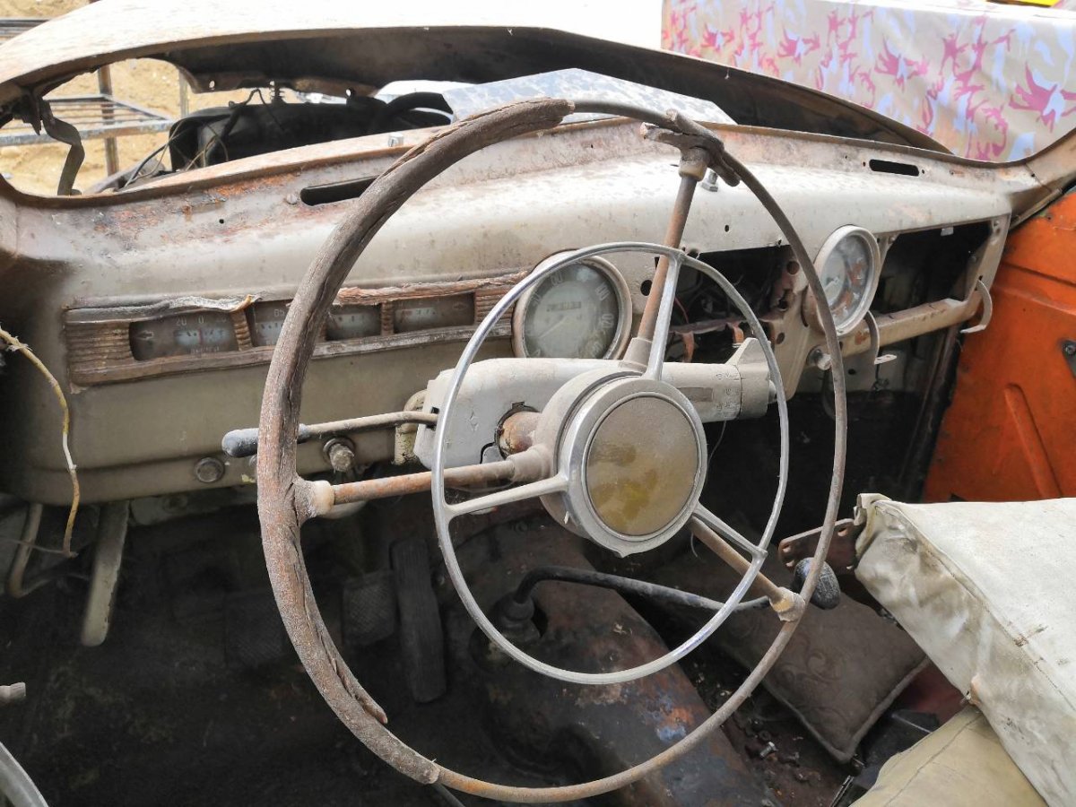

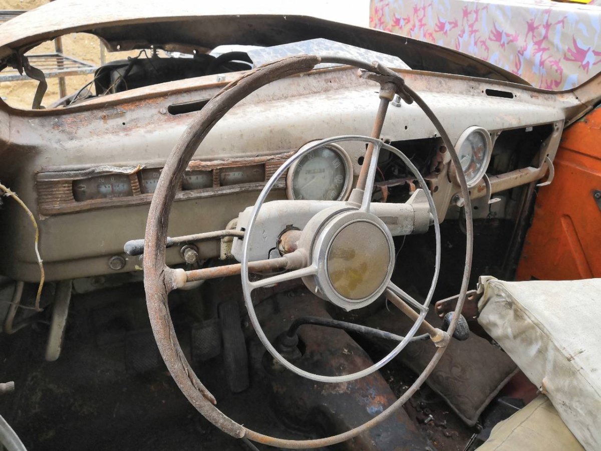

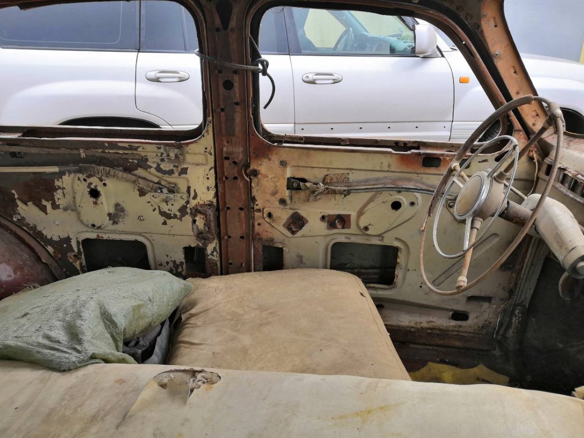

Вспомнилось - ей не больно, она мертвая. Ну а если серьезно, слабо видятся перспективы ее даже в качестве донора. Просто собрать остекление используя оригинальные резинки/бархотки - 50.000р не меньше. Не оригинал (всё колхозить) - 20000. Салона на ней нет, Даже если всё брать б/у в состоянии чуть лучше, чем выкинуть жалко, это почти 100 000 (приборы, проводка, потолок, дуги, диваны, карты дверей, обшивки, облицовки и т.д.). При этом надо понимать, что многих деталей в нормальном состоянии нет б/у, а на новодел цены кусаются. Поставить на ход еще минимум 100 000, вся тормозная система нужна новая, мост и балка - мертвые, под капотом думаю тоже ничего нет и наверняка надо новый дрыгатель. За 10 лет стояния в таких условиях он весь закоксовался и сгнил напрочь. Бросьте эту мысль. Мы рады Вас видеть в наших рядах, но всё-таки советую - не торопитесь. Почитайте форум, в разделе продаж, иногда появляются машины до 300 000 р в нормальном состоянии. Напишите в личку администраторам форума (координаторам клуба, например - Кириллу, Сергею-Саперу, Игорю-Krest), они обычно в курсе, кто чего продает. Кстати, бывают доноры с документами, в более живом состоянии. За смешные деньги (15-20тр). Пошарьте авито. Но то, что на фото - к сожалению труп. Привести ее в состоянии, что бы пройти самому техосмотр - не менее 500 000р. Реставрация- 2 000 000.

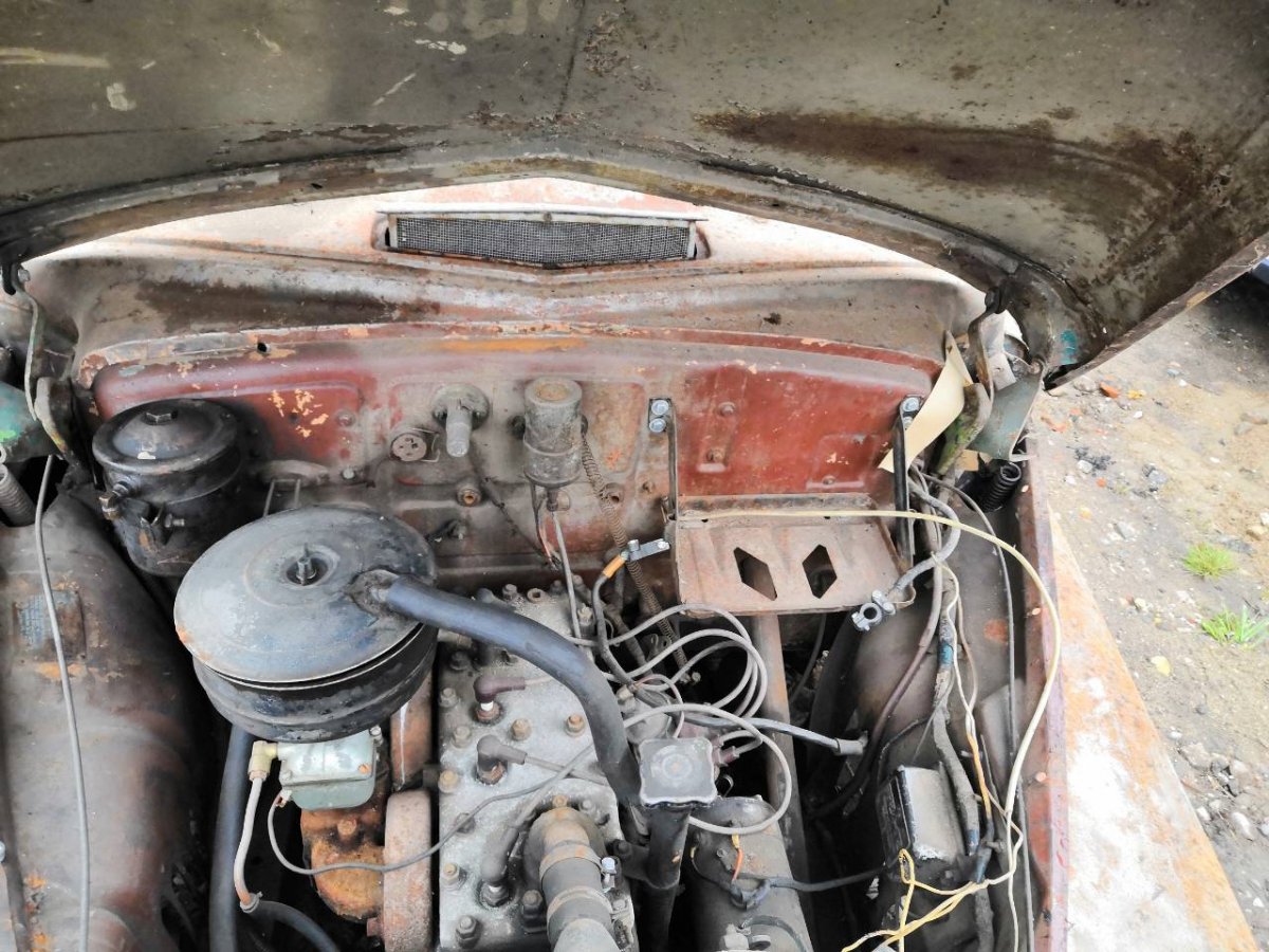

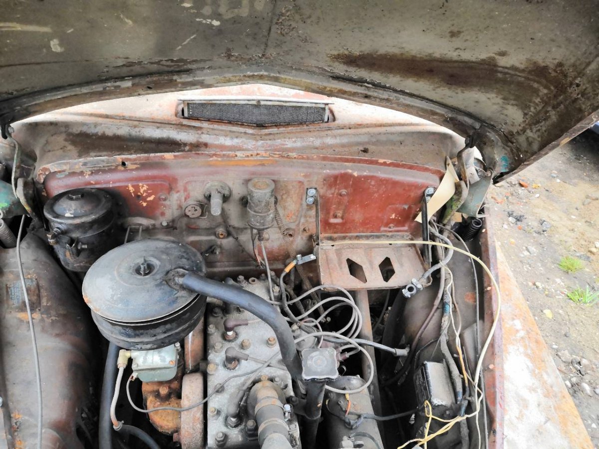

под капотом родной мотор и кпп, который заводится, правда все резинки и шланги треснули. Мост и подвеска родные.
Машина несколько лет назад заезжала сама в гараж, т.е. есть шанс, что механика жива, но состояние под вопросом...
Если провести детайлинг, разобрать и почистить всё, что от неё осталось, то есть ли смысл устроить распродажу?
Или сразу в металлолом , а стёкла и резинки подарить в местный ретроклуб?

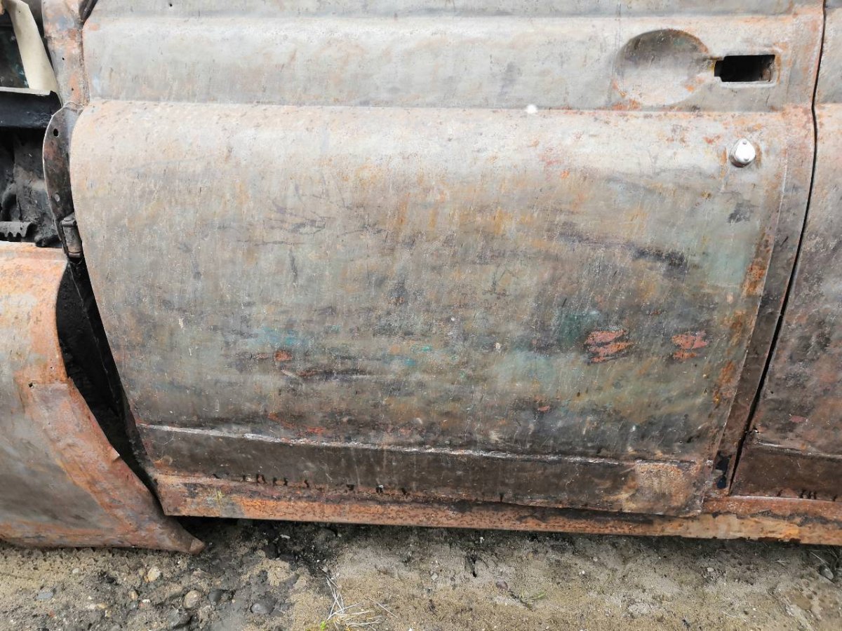

Если так сильно чешутся руки, то разберите по коробкам, мож что и продадите, мож что-то самому пригодится, когда свою будете делать. Хотя ничего ценного и редкого на первый взгляд не видно. Состояние кузова и результаты сварки - тоже плачевные.

Как в объявлениях: 100% оригинал. КПП в 1958 напольных не было, да и не думаю, что в условиях дефицита, особенно в регионах она в оригинале, там всё родное. Машина ездила и работала. Скорее всего, как бОльшая часть машины ходовая часть у нее жуткий симбиоз М20, 21 и польское наследство с запахом УАЗ. Понятно, что жалко добивать машину, отправляя ее на лом. Но поймите - нечего там добивать - она мертвая. Отправьте ее в последний путь достойно, сняв то, что без следов ремонта и то что открутится.
