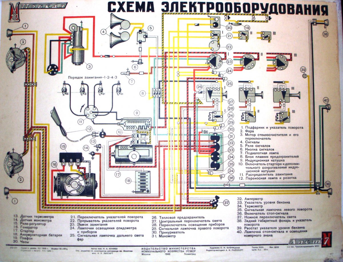

ВК и ВКБ на катушке перемкни и попробуй, похоже на разрыв в сопротивлении. То о чем Олд Джек писал.
