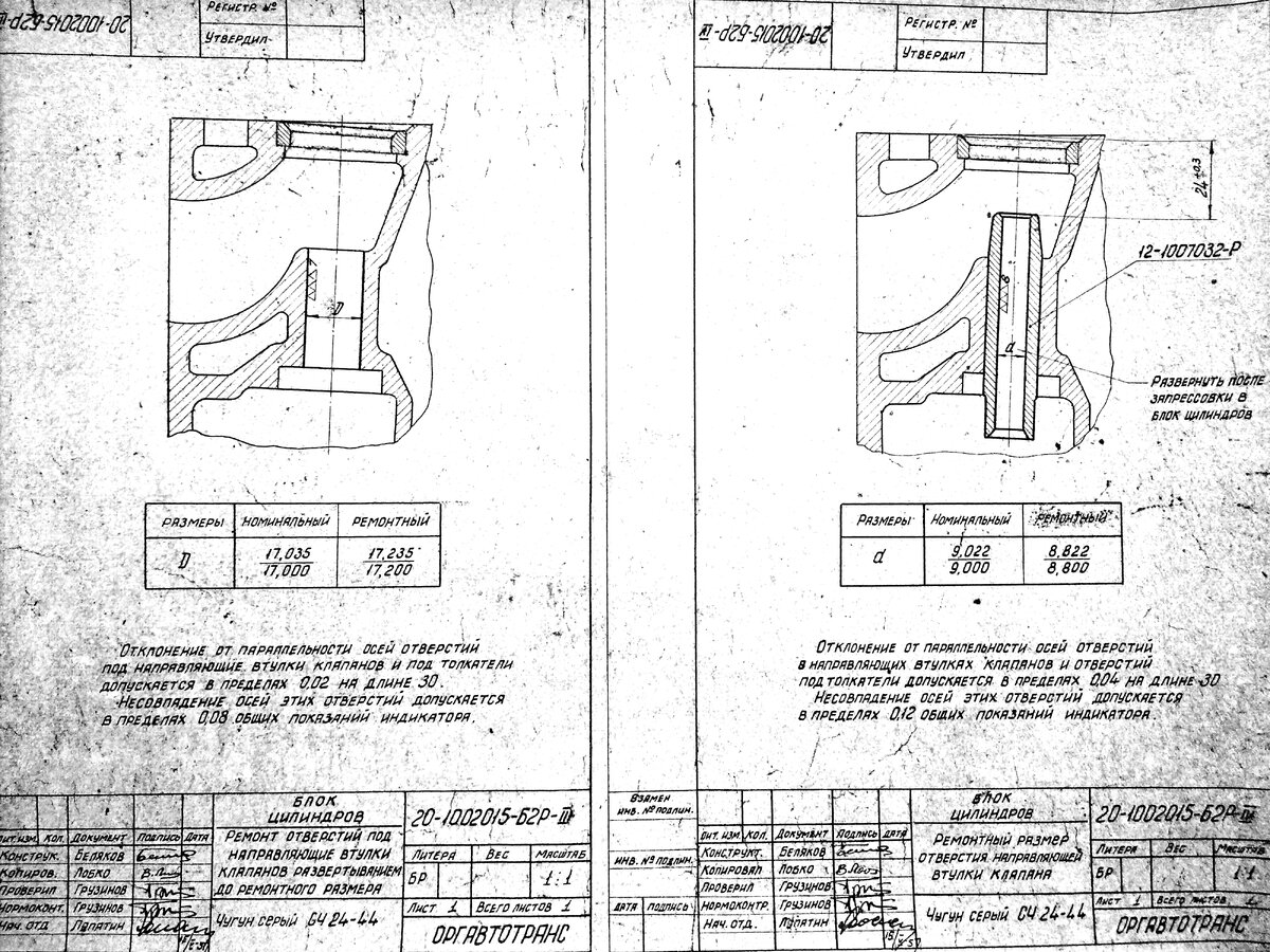

Приветствую всех , очень нужен совет.
Решил откапиталить родной двигатель , мастера не могут понять как извлечь старые направляющие клапанов.
Может кто сталкивался, подскажите.
Старик Макгаккет
1 442
2 514
Ну, судя по чертежу, выпрессовывать.

Сидят они там довольно туго к слову. Я однажды выбивал на мертвом блоке по приколу из интереса. Шли плохо кувалдой в 1 кг через оправку из латуни. Иногда от рукожопства исполнителя при таких работах дает слабину Т-образная перегородка между окнами коробки толкателей. Мне блок 21Б так лопнули в "Механике". Поэтому лучше заморочится и съемник какой-нибудь изобразить и вытягивать их вверх.
