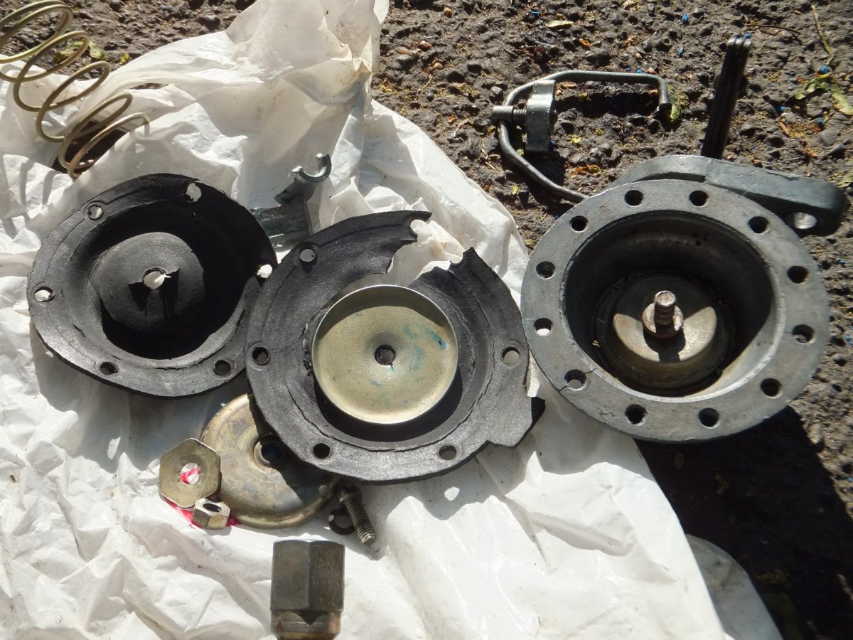

Тема, как раз в тему!)
За время путешествия до Берлина и обратно пришлось столкнуться с вышеназванной проблемой!

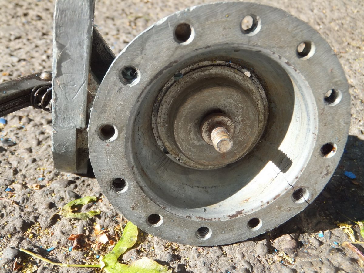

Заезжаю на Berlin ring и глохну, открываю капот, с трудом завожусь и обнаруживаю, что из-под бензонасоса льётся бензин. Ставлю быстренько запасной бензонасос и в путь! Проходит ровно один день та же самая ситуация с перебраным бензонасосом. Хорошо была в запасе ещё одна мембрана. Быстренько подрезаем мембрану и тут я обнаруживаю, что первый бензонасос, дополнительно к мембране, дал трещину в нижней части (см. фото), дефектуем, собираем всё и трогаемся, проблема ушла.
Мысли в слух. Все мембраны на бензонасосах были из ремкомплекта ЗИЛ-130 (резина черного цвета). В Польше и Германии лил только 95 бензин (ниже нет). Есть подозрение, что 95 бензин (from EU) очень хорошо разъедает мембрану из ремкомплекта ЗИЛ-130. У второго экипажа (Гарик) такой проблемы не было (стояла мембрана жёлтого цвета, как я понимаю лакотканевая).

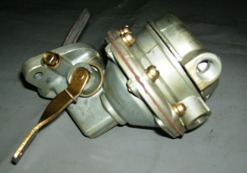

8 940
8 357
скинь фото насоса ) как он выглядит?? с алюминиевой крышкой и 2 болтиками?

О! а на него сверху крышка со стеклышком подходит??
