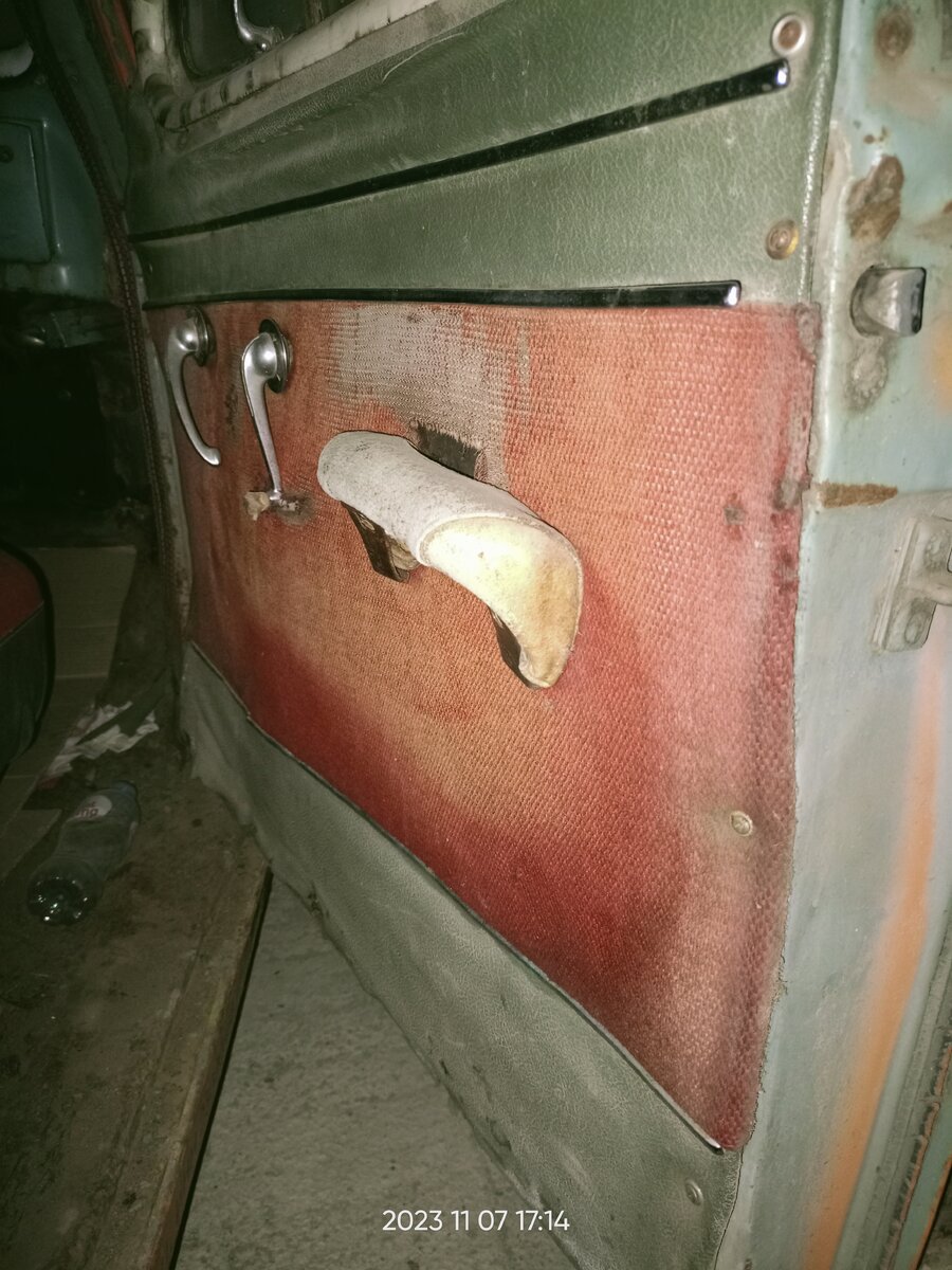

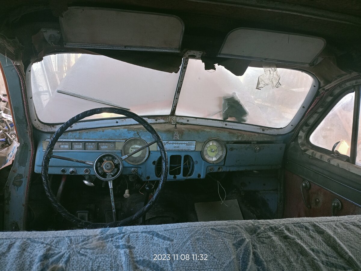

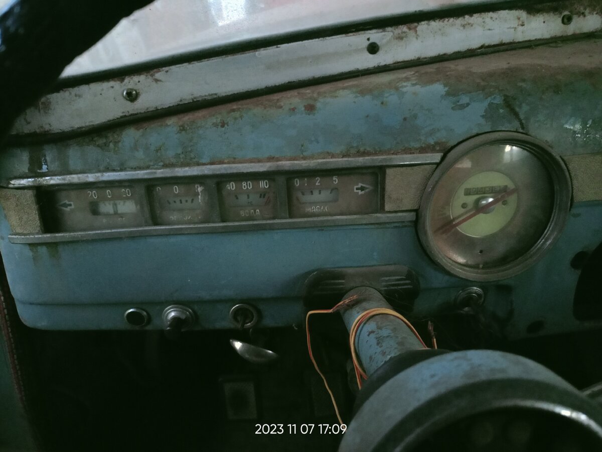

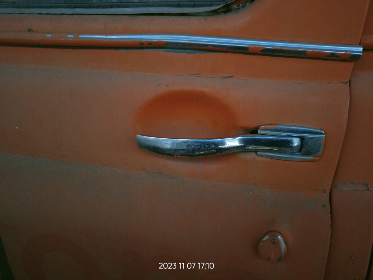

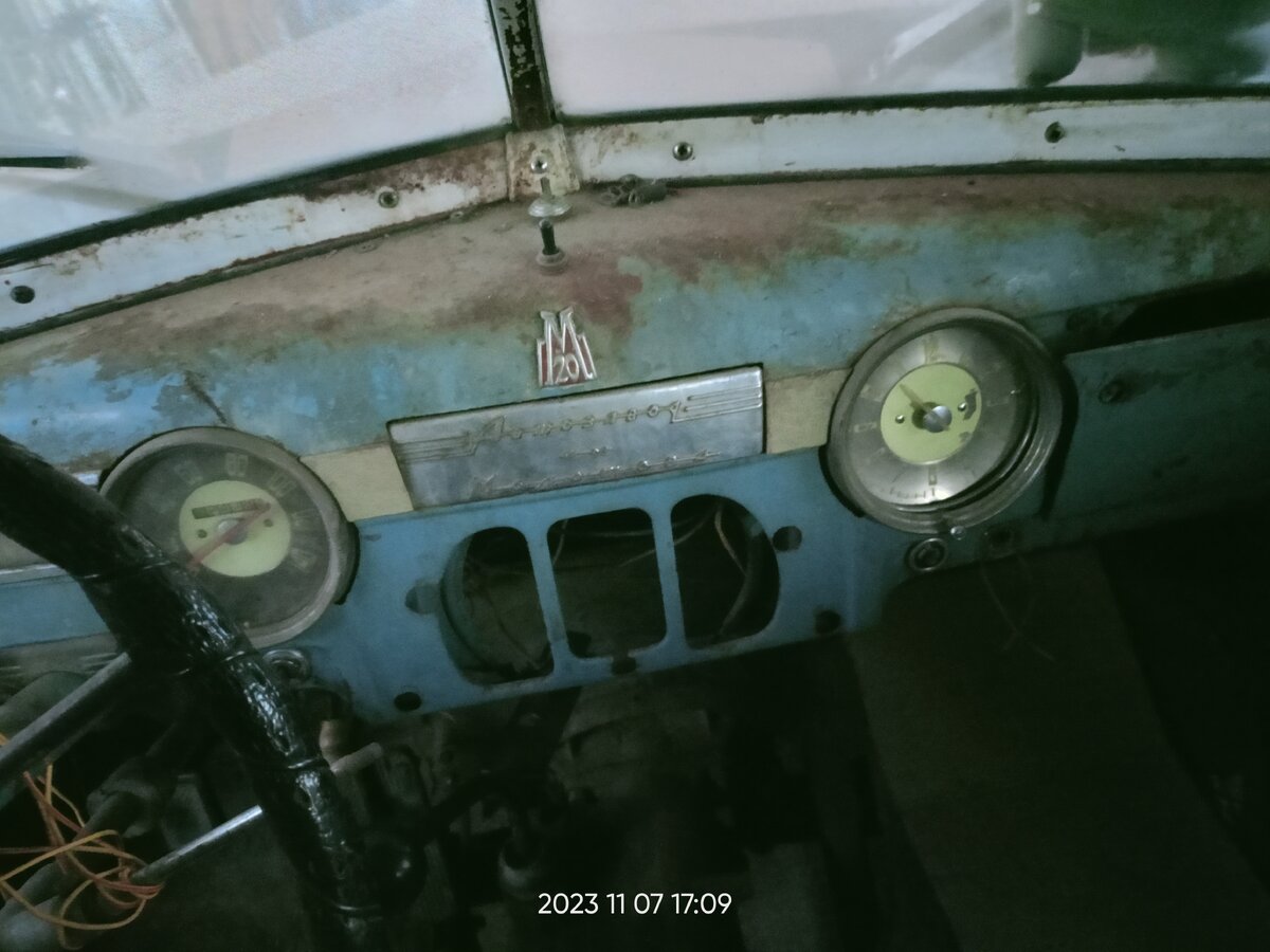

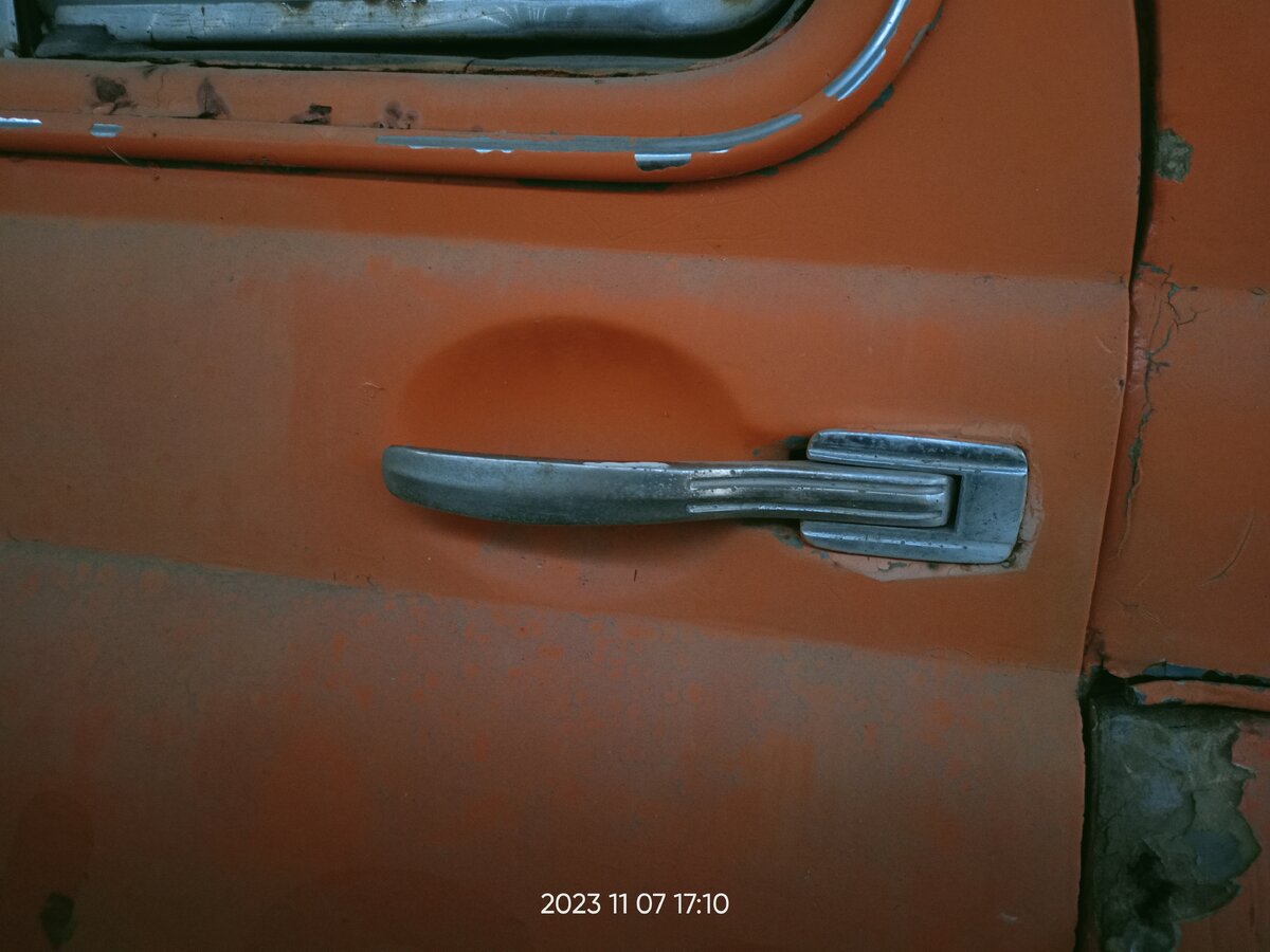

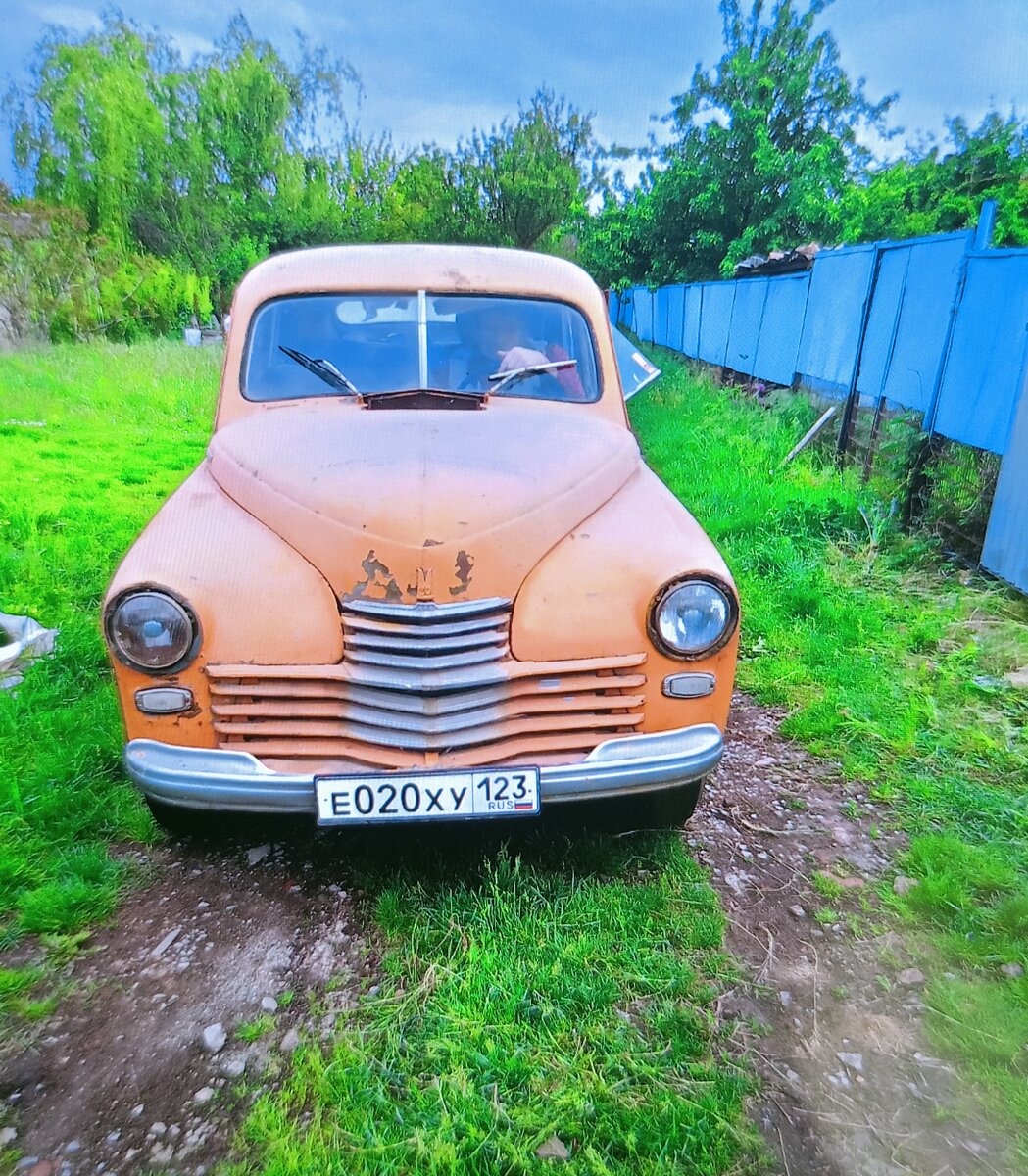

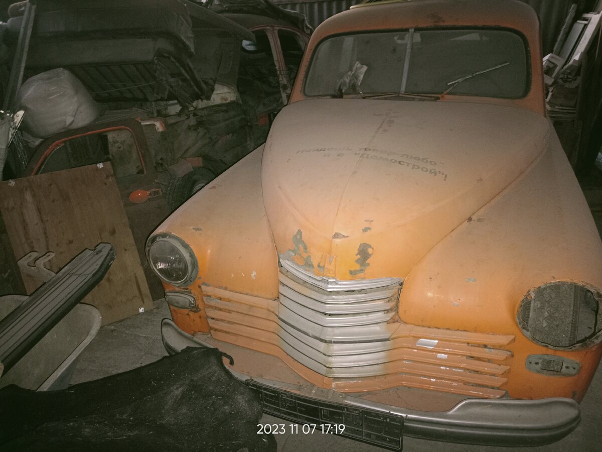

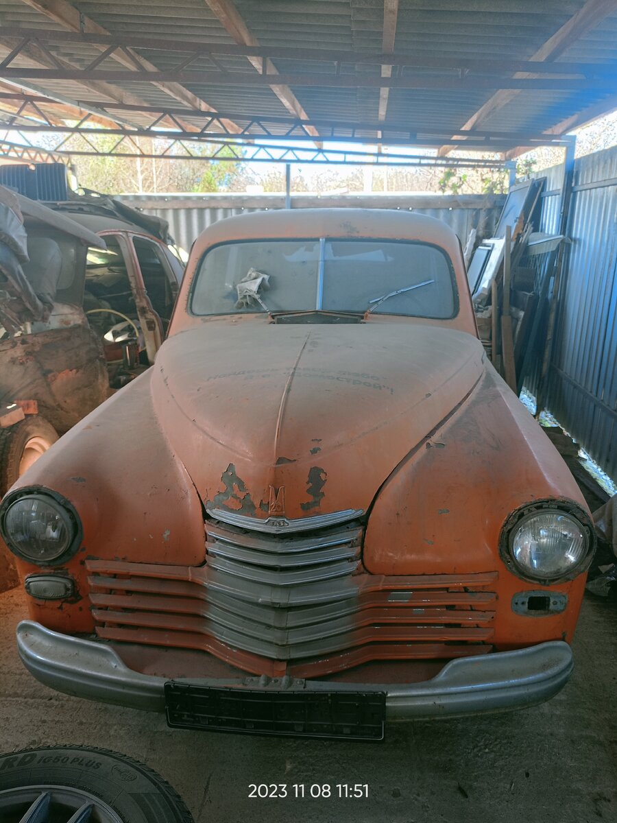

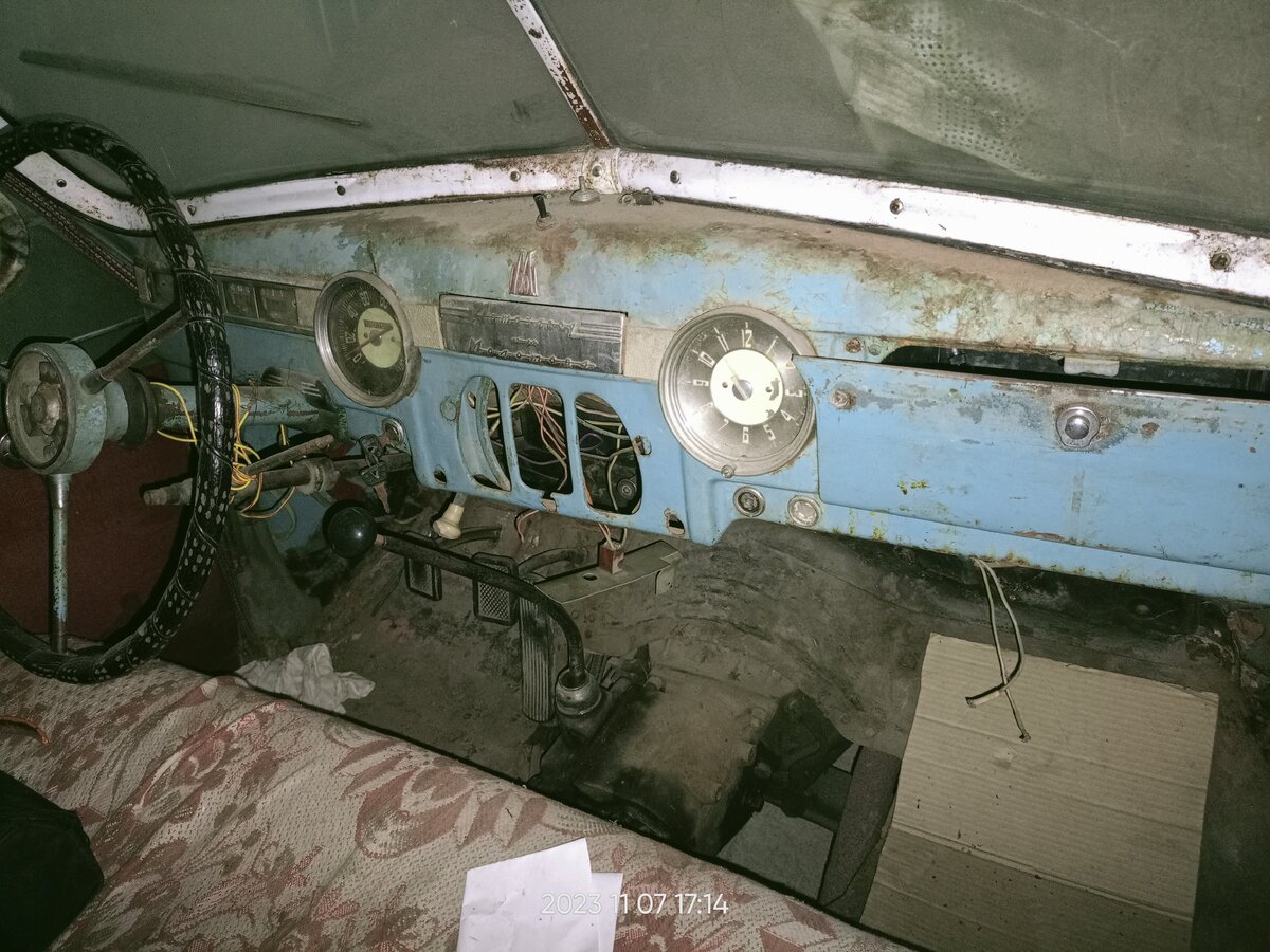

Всем доброго времени суток. Приобрёл детскую мечту. Хочу разобраться в еë исполнении. Авто 1953 года. Ручки передних дверей отличаются от задних. Клыки на бампере должны быть или нет? Панель приборов, спидометр, часы- родные? Смотрел много обзоров, но ни где не увидел накладки вокруг панели приборов как у моего авто. На ручках стеклоподъемника и открывания двери изнутри имеют мет накладки. В видеообзорах везде пластик.
Новотны
22.10.2009
1 517
1 997
Мск
Судя по всему, вторая серия. Накладка приборов самодельная, поэтому такой второй и не увидишь. Спидометр и часы родные, но сильно выгоревшие на свету. Комбинация приборов от третьей серии, а то и вообще от львовского погрузчика (зависит от цвета стрелок).
Кпп от газ-69, клыки должны быть на всех сериях Побед, дверные карты - народное творчество, розетки под ручки должны быть пластиковые. Металлические - это подложка.

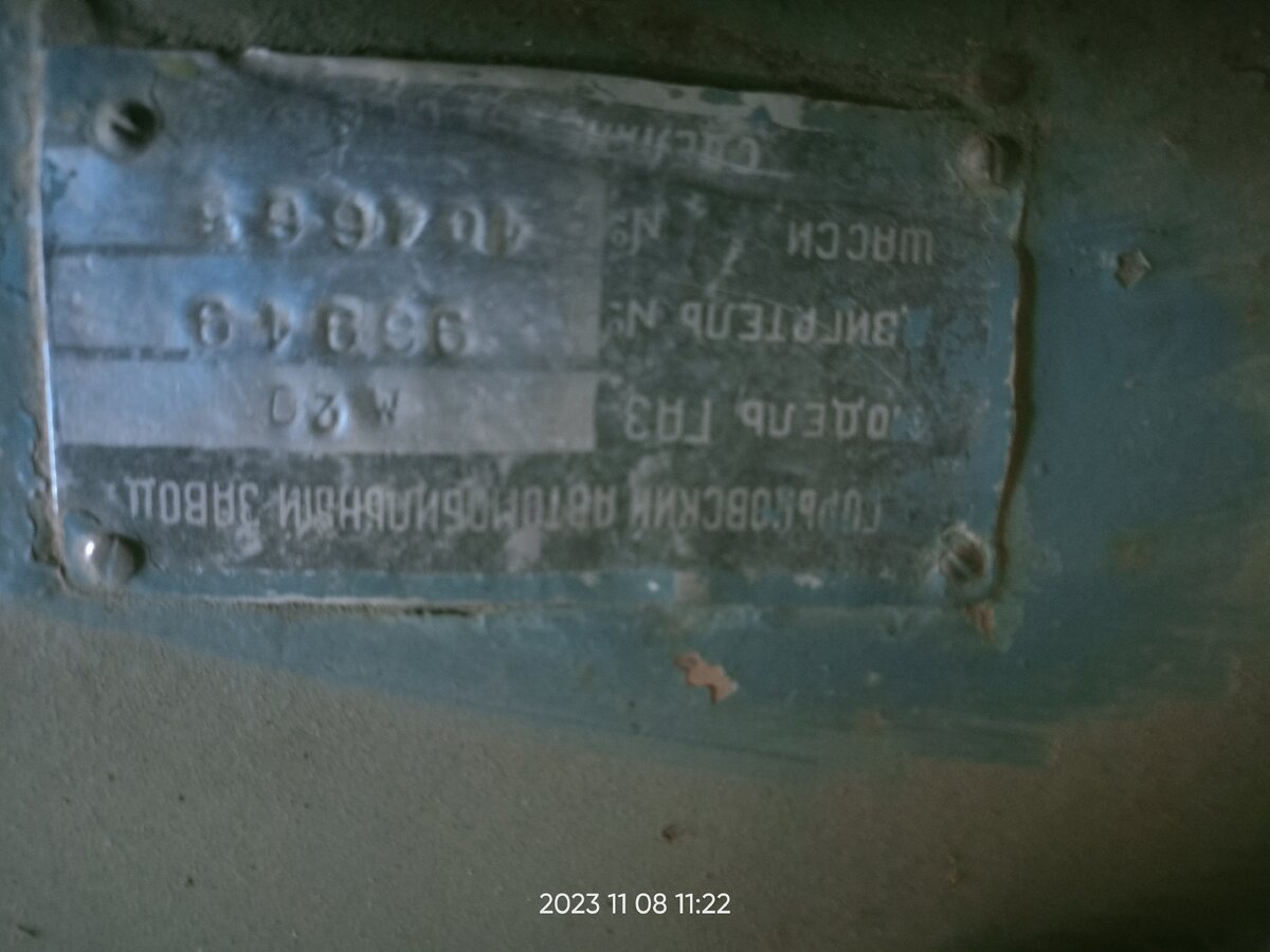

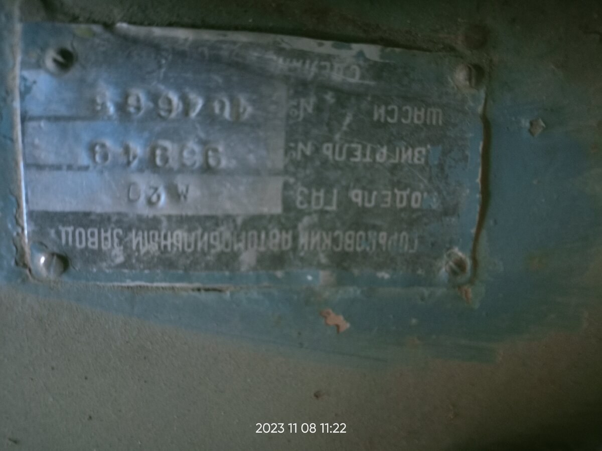

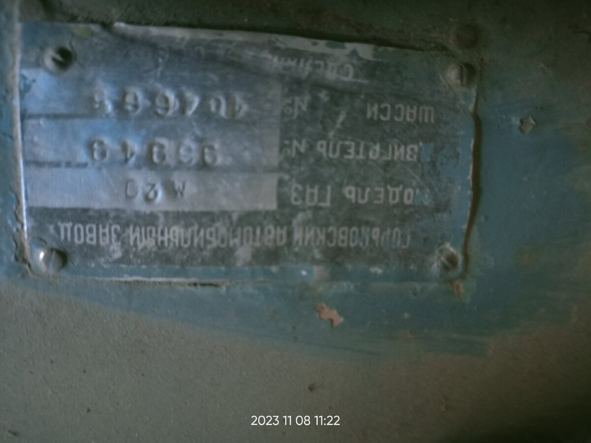

Подкапотную табличку?

Передняя ручка от третей серии,должна быть с полосами как задняя,сами ручки отличаются передние от задних. Добро пожаловать.

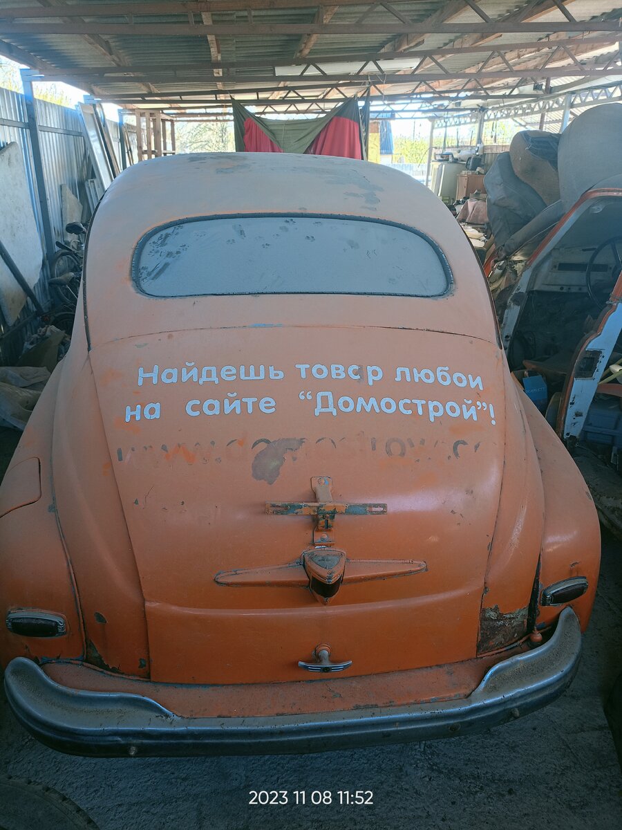

Благодарю за тёплый приём. Да вторая 1956г прицепом досталась. Но тоже с документами.

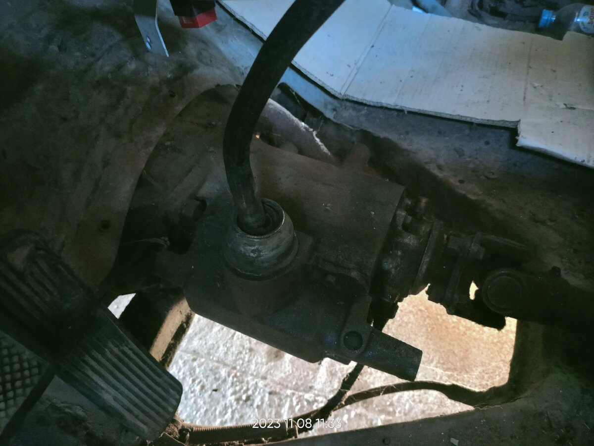

Так она двойка - двухручка, кочерга в полу и подрулевой рычаг есть ;)
