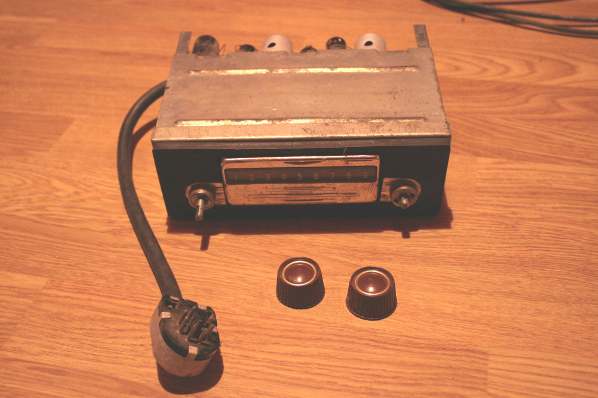

подскажите, что за приемник, и помогите определить принадлежность преобразователя, родные ли ручки?
Р Роман Тарачков Пользователь Топикстартер 10 лет на форуме Регистрация 25.01.2011 Сообщения 822 Оценка реакций 5 05.05.2012 #1 подскажите, что за приемник, и помогите определить принадлежность преобразователя, родные ли ручки?
дедок402 Пользователь 10 лет на форуме Регистрация 04.10.2011 Сообщения 313 Оценка реакций 15 Город Саратов 05.05.2012 #2 Это приёмник А-8 М от москвича 402 и раннего 407 ставился на которого до середины 1960 года)) Ручки не родные родные такие же как и у победы 8)

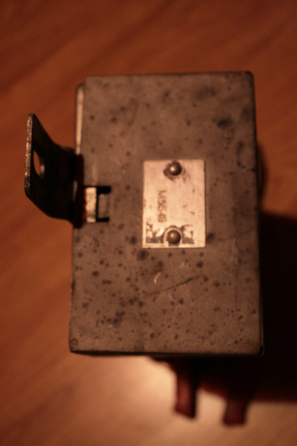

Р Роман Тарачков Пользователь Топикстартер 10 лет на форуме Регистрация 25.01.2011 Сообщения 822 Оценка реакций 5 05.05.2012 #3 спасибо большое, а преобразователь его?
pobedovod Пользователь Авторитет Регистрация 23.12.2007 Сообщения 8 765 Оценка реакций 27 157 Город Болгария 05.05.2012 #4 Вибропреобразователь на фото ВП 9 от 21й Волги,но подходит и к нами.
