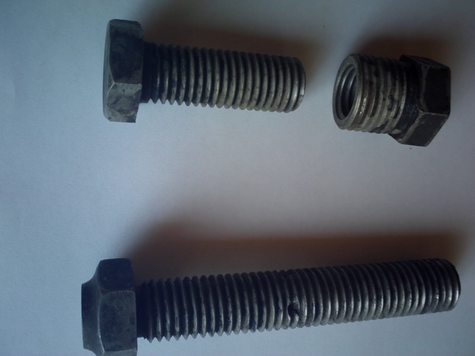

товарищи,надеюсь не пройдете мимо и просветите темноту во многих вопросах :?: :idea:
Titanic-4
21.08.2010
193
Димитровград Ульяновской обл.
Резьбовые. На верхней не хватает эксцентриковой гайки, а нижняя- это гайка с полумесяца. На газ-21 такие применяются. Болт лишний в этом наборе.
барабашка
03.09.2011
1 005
Донской (Тульская область)
да эта втулочка и на победовский амортизатор передний тоже идет,а вот от чего сам палец,на обычный болт не походит,сделан также как палец который сверху на фото-такаяже резьба и темически обработан.
ddca
19.11.2009
220
ульяновск
А может это болт на которые крепятся втулками верхние рычаги к балке в польской подвеске Варшава, Ныса.
стартер52
17.05.2012
28
Верхний палец скорее всего либо самодельный, либо с ремзавода,, такойже как и нижний болт, так как резьба нарезана остро, а должна быть катанная, как на втулке слева снизу(более округлой), таких пальцев купил мешок и сдал вчермет, так как с оригинальной втулкой, особенно новой плохо коннэктит!!
ddca
19.11.2009
220
ульяновск
Да резьба с острыми вершинами и дело не в том накатана или нарезана, накатать можно и острую.
Просто резьба должна быть с тупыми вершинами (почти трапецеидальной) для хорошего прохода смазки.
барабашка
03.09.2011
1 005
профиль резьбы особо не играет роли в прохождении смазки,резьба же не гарметичная,по-любому смазка себе лазейку найдет.

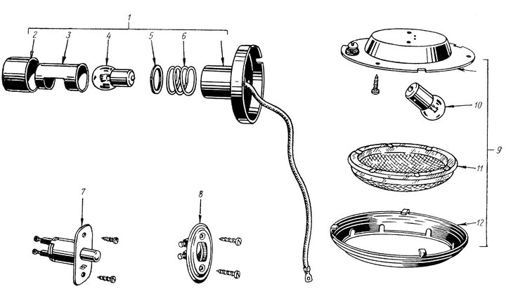

вот следующий вопррс:выключатель салонного светильника который стоит на правой средней стойке вверху расположен,от чего она подходит,где раздобыть такой или похожий???
если кто может,сфоткайте,ато я даже не знаю как он выглядит.
vottaktak
19.05.2006
1 350
261
63
СПб.
Позиция 8. Подходит от ГАЗ-21, раздобыть можно, наверно, здесь в разделе "Продам
