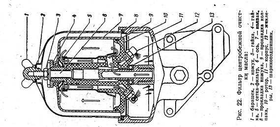

итак,посетила меня идея установить в систему смазки вместо штатного полнопоточного фильтра центробежный фильтр от ЗиЛа.естественно он будет выносным как штатный фильтр тонкой очистки(крепится на кузове).т.к.до воплощения идеи еще далеко вот решил поделиться...у кого какие соображения на этот счет?может я чтото упустил из внимания и лучше сделать выбор в пользу одноразового фильтра..?

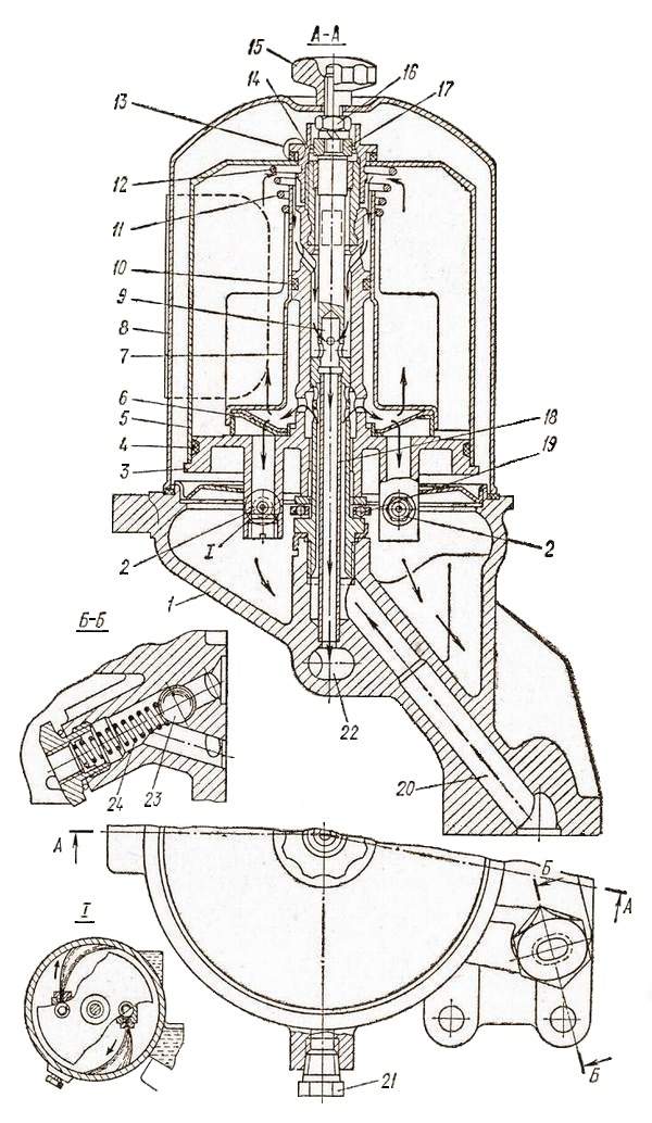

что касается давления и трассы,то вроде как давление на всех режимах двигателя примерно одинаковое должно быть не даром же редукционный клапан стоит.не знаю как на родном моторе,а так даже на ХХ давление нормальное,для центрифуги пойдет.даже если оно низковато,то можно заменить жиклеры на роторе,главное не переусердствовать.

вот что и смущает,что расход побольше,хотя это еще не факт,может и не так страшен черт как его малюют.думаю производительности насоса должно хватить т.к.через жиклеры не весь поток идет а лишь часть небольшая. основной поток идет по каналам 20 и 22,а то что из жиклеров-сливается в поддон картера
