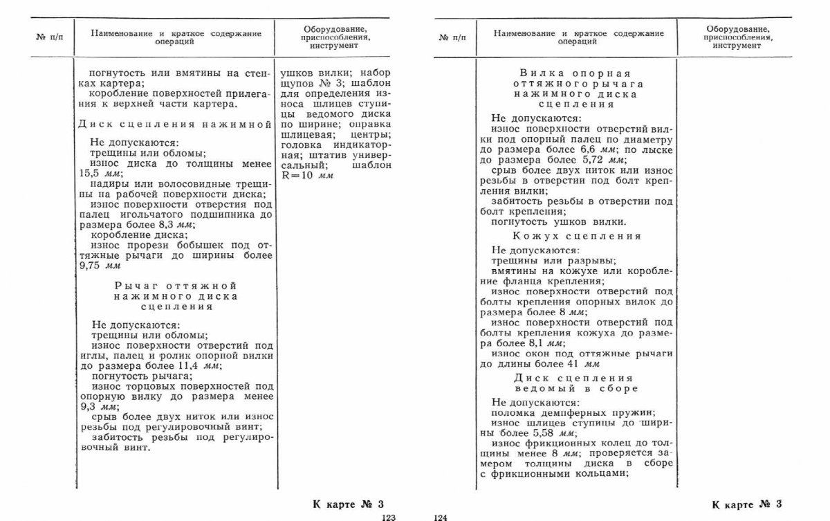

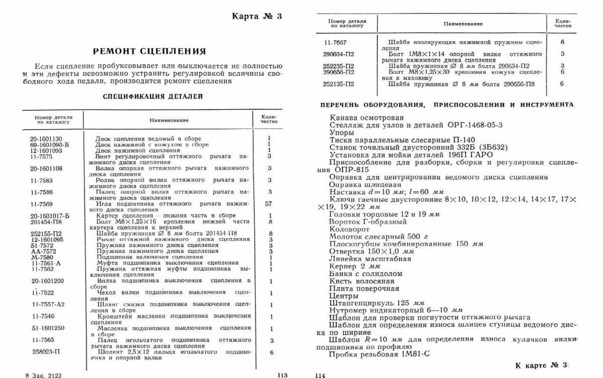

вот описание ... может чем поможет
Реакции: Mankus

Начну со снятия вилки. Наверняка, судя по схеме, у меня или вилка погнулась или поломалась или с солдатиком что то....
