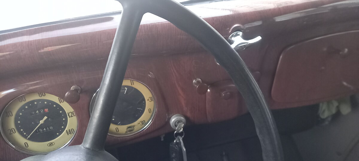

Приветствую.
На Озоне такой продают, цвет бежевый. Кто- нибудь, наверняка уже попробовал его. Я хочу его купить и кнопки- ручки для приёмника отлить.
А может затея тупиковая? Цветне не очень близкий, пигмента, пока не нашел, чтоб слоновая кость получилась.
Какие мнения?

Я в свое время на Эмки, Победы ручки себе отлил. Да, эксперименты, пробы, расход времени и реактивов. Имеет смысл при изготовлении партии, иначе золотое
Из литьевого? Интересно, как цвет получили?
приёмник редкий,
Самый рядовой для 21-й. Цена ручек равна банке пластика и силикона, плюс ещё что- нибудь нужное можно изготовить.
