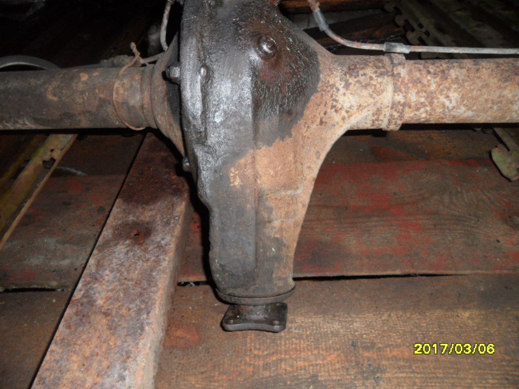

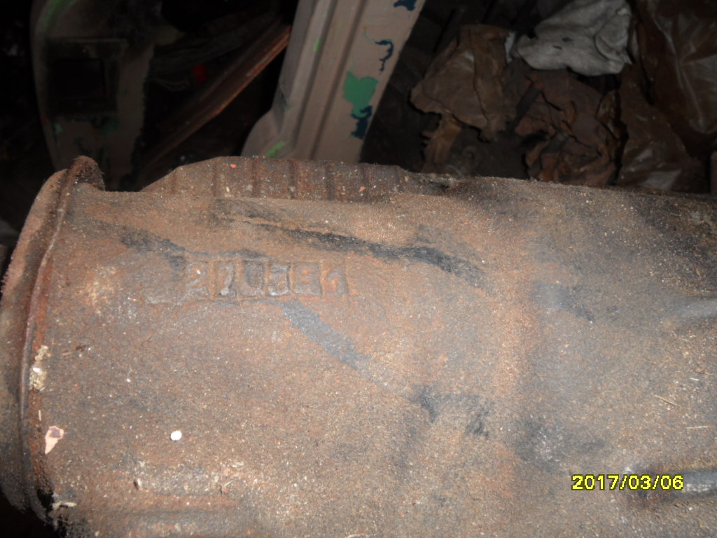

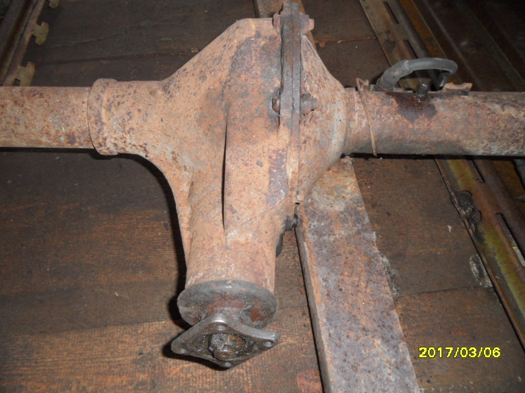

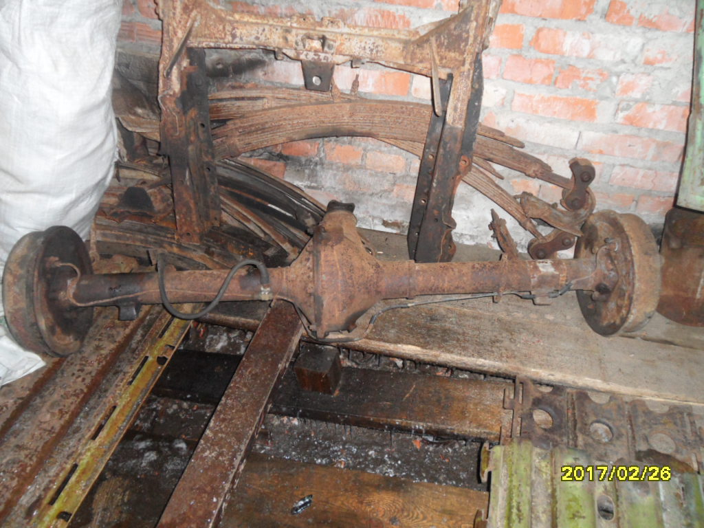

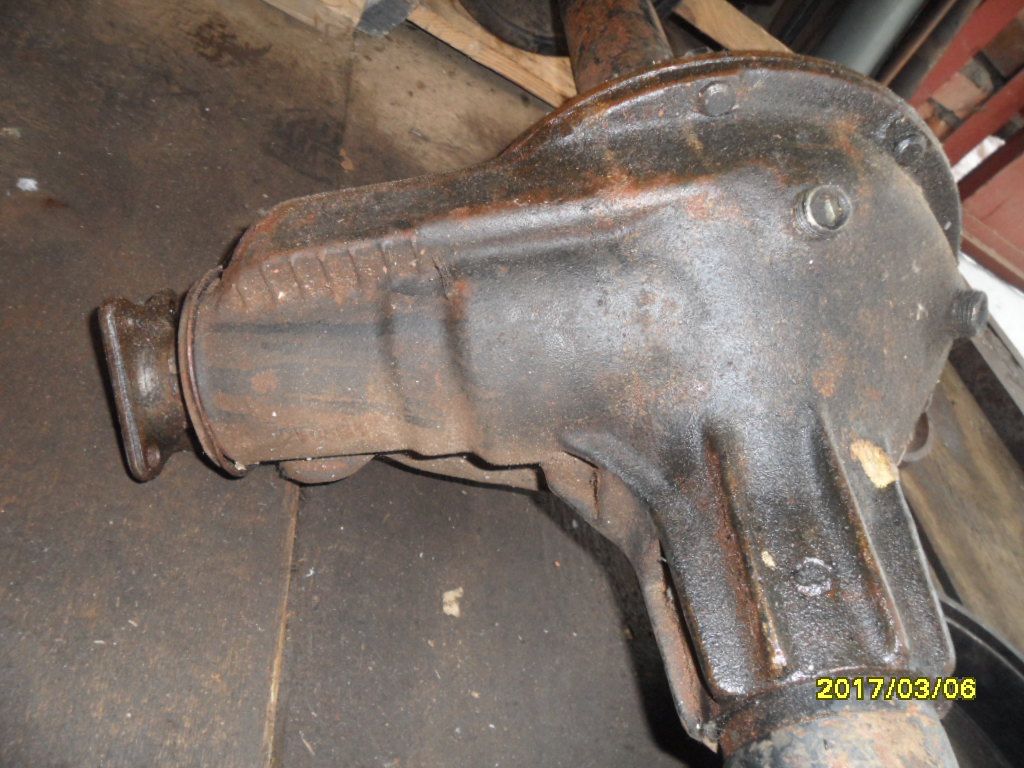

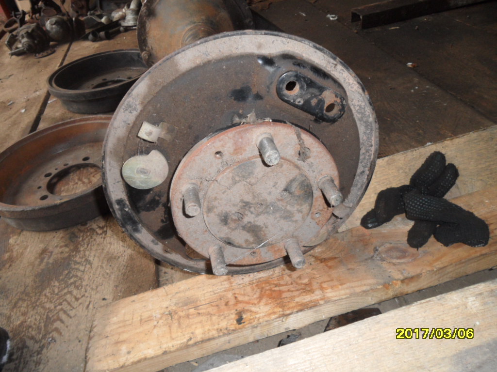

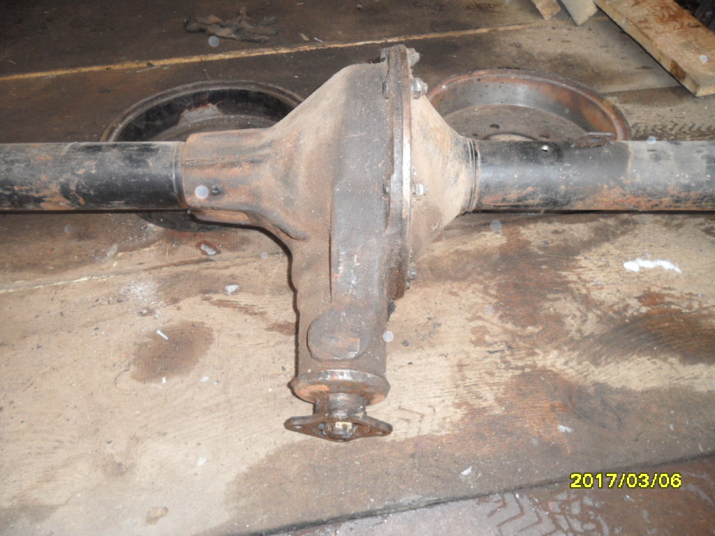

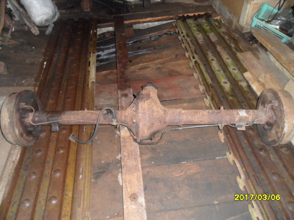

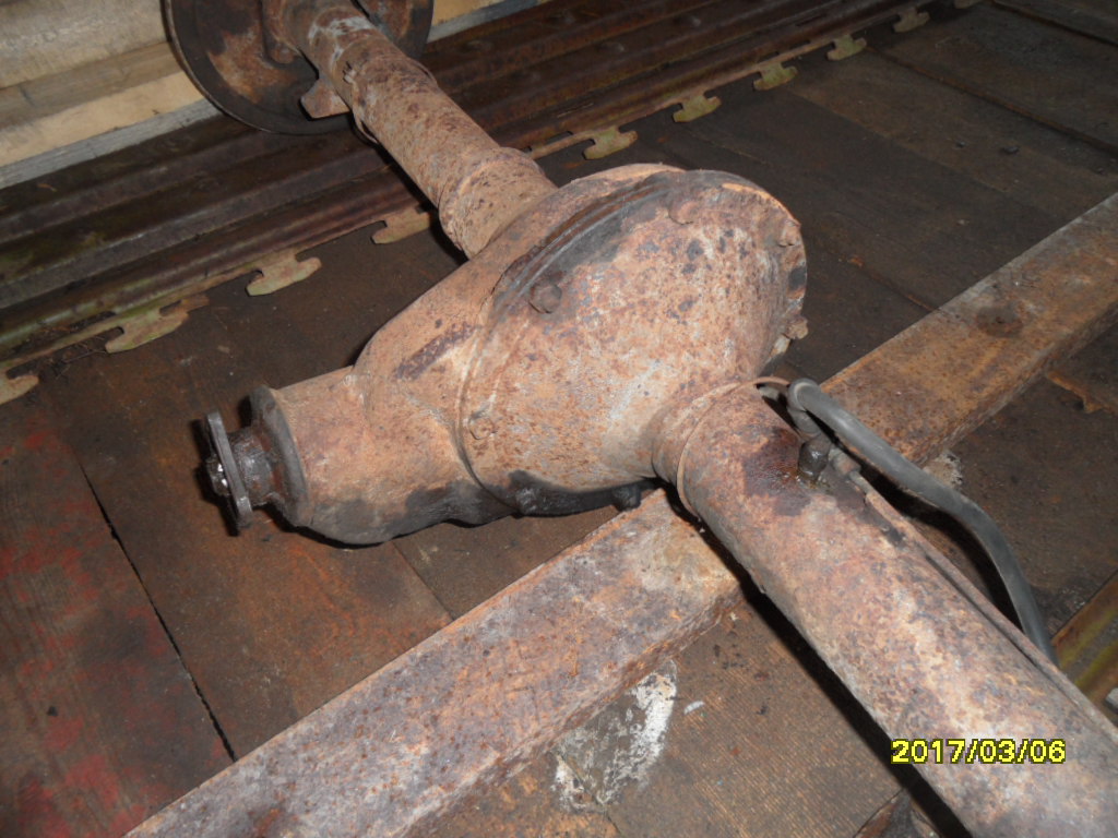

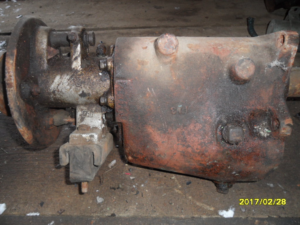

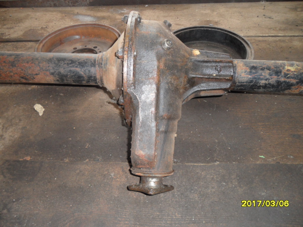

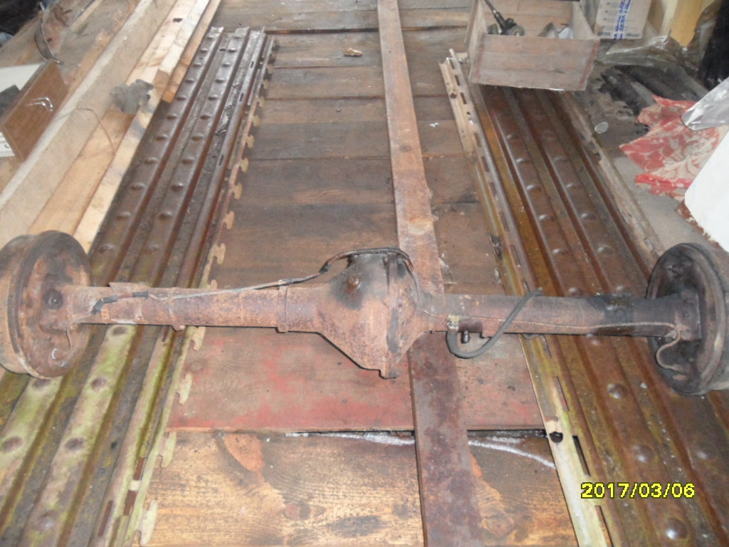

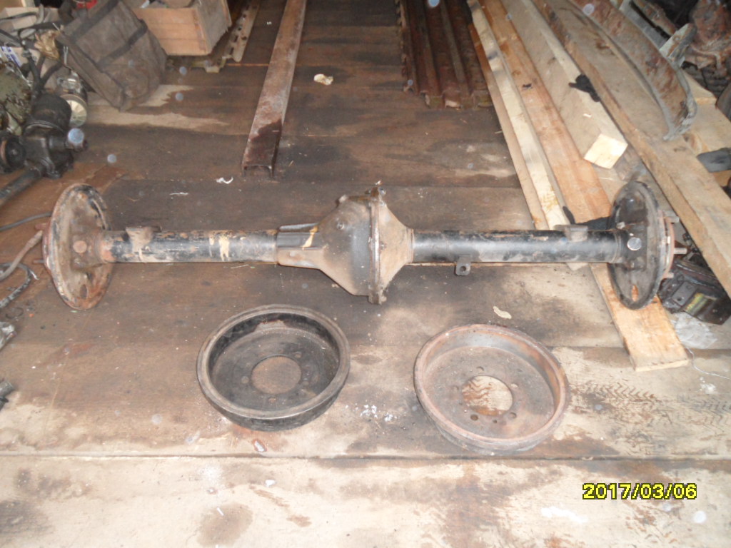

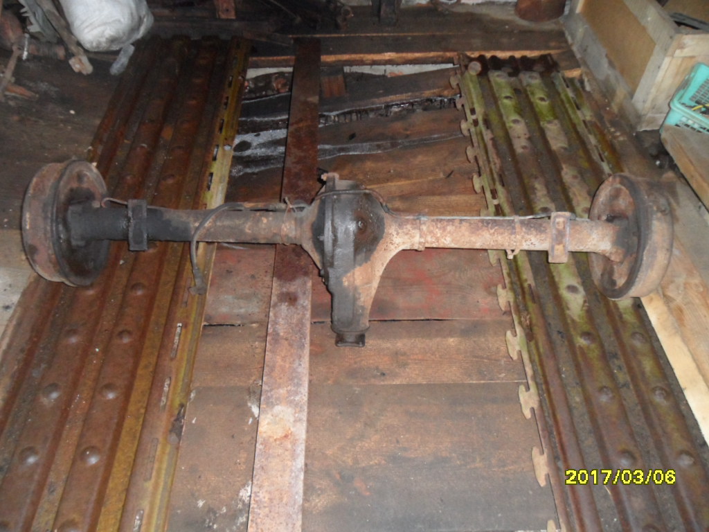

прошу уважаемых форумчан определить принадлежность задних мостов к какому автомобилю и КПП, а то одни пишут Варшава один а 2 ой газ 21, другие что оба от 21 ой

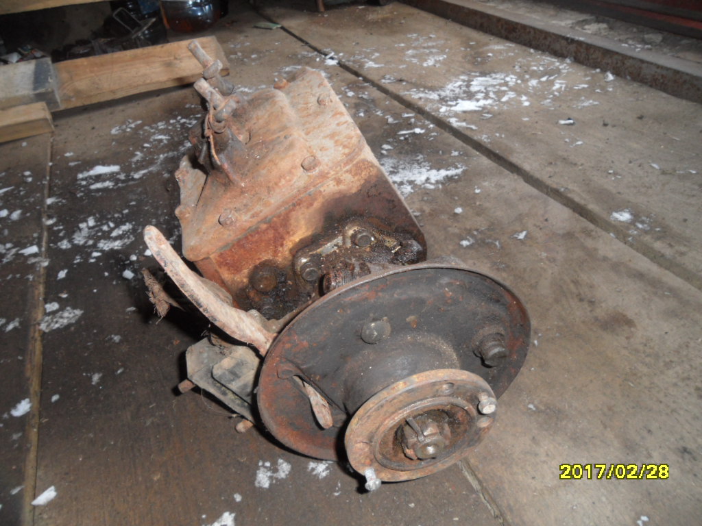

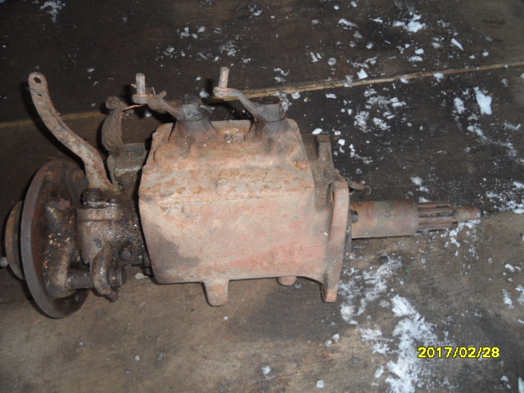

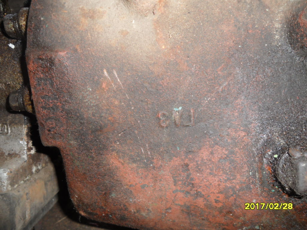

КПП

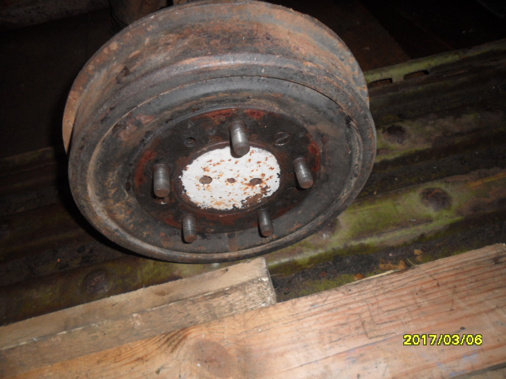

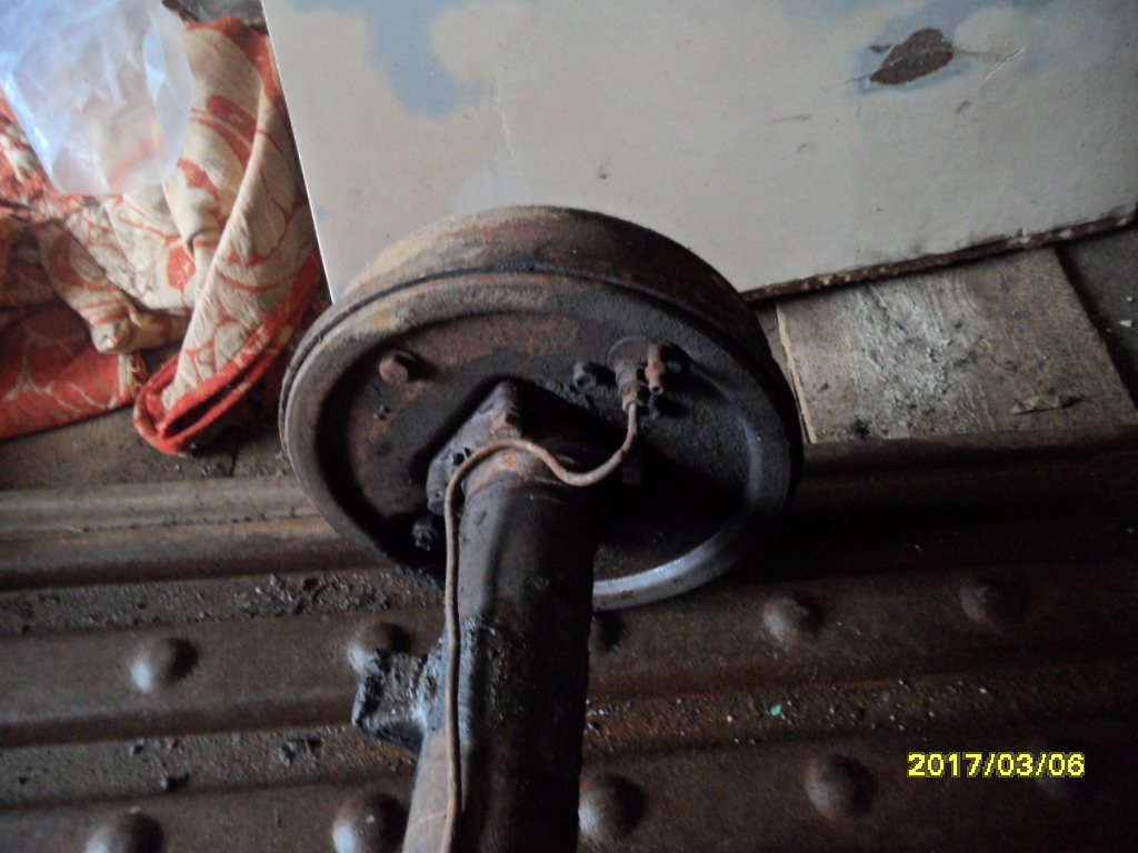

Сначала поздний,потом ранний...
Кпп 21
3 275
2 021
59
кпп-21
мосты-21 (один выпуск пораньшее,второй попозжэе, пятки под узкие рессоры)
На Ниса и Жук мосты от ГАЗ М-72,картер от ГАЗ-69 а чулки от ГАЗ-21.

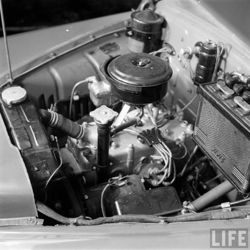

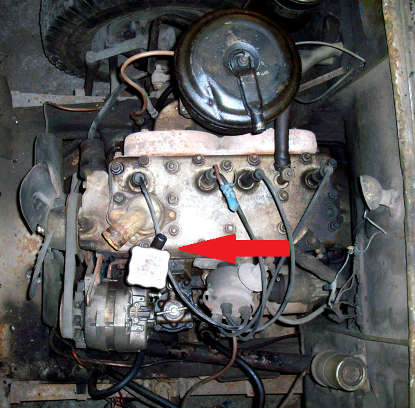

подскажите на какую машину встанут масло заливные трубки

на победу подойдет , ставить отводом в сторону воздушного фильтра.

да, на короткой так смотрит
15 858
8 966
15 858
8 966
это отверстие служит для слива масла с маслорадиатора г69. на победе его можно просто заглушить. фото для наглядности
