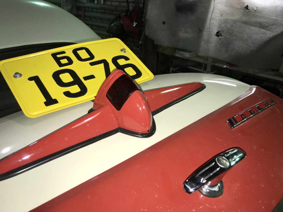

Ребята,сфоткайте кто может нижнюю кромку двери-хлопушки багажника,есть ли у кого на ней сливные отверстияя?а то у меня там после дождя скапливается вода а при открывании двери она обильно выливается через дырку в язычке замка....может там есть какие сливные отверстия,которые у меня зашпатлеваны?

На Д2 есть фото крышек после ремонта. Там есть по краям торца отверстия. У всех в одном месте. Однако , на авито есть крышки, видно, что состояние без ремонта, отверстий нет. Фото смотримые..

У меня в птичке есть отверстие, было изначально. Не знаю заводское решение или нет. В крышке чемодана «дырок» нет.

Это заводское,дренажное отверстие.

Посмотреть вложение 176355 в птичке тоже есть.....а что-может как то затекать в дверь через прокладку птички?
