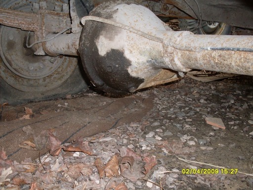

pobedovod это точно от ГАЗ69? Ты не ошибся? Если нет то я в печали Юрист дал материалы по М72 из журнала "Автомобильный моделизм" (за что огромное спасибо). Там четко сказано, что документация на задний мост М72 была передана Полякам и на Нысах серийно устанавливался именно этот мост. Не подскажешь так ли это?[/url][/u][/i][/b][/code][/quote]

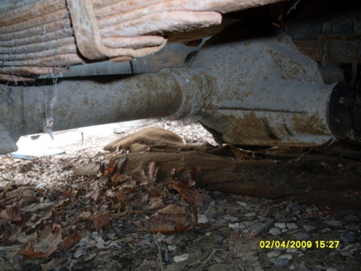

Мост ГАЗ-21. привернутый под рессорами. При этом площадки оказались висящими в воздухе! :shock: :shock: :shock: :twisted:
Непонятно, там вверху новые площадки были наварены?
Средняя часть моста М-72 и польского похожа на мост УАЗа
