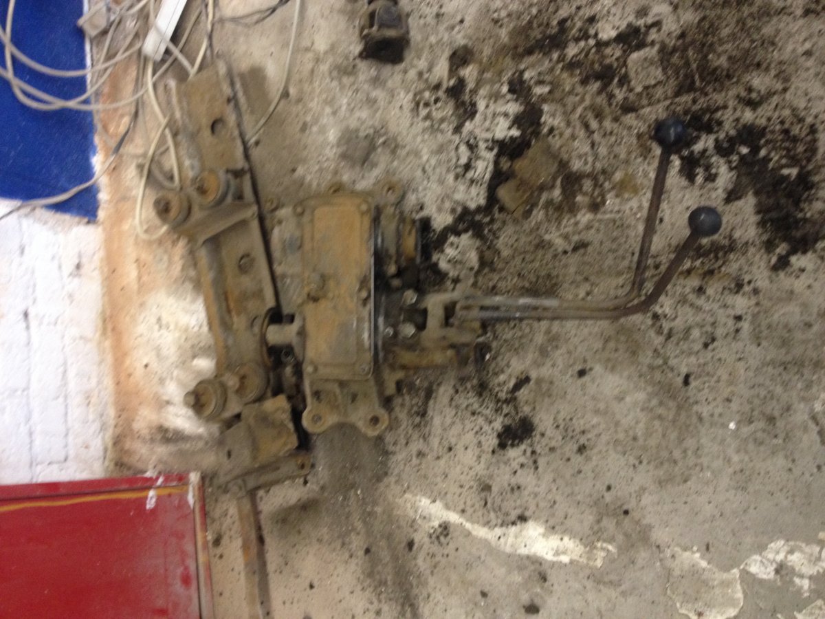

Радиатор охлаждения с масляным радиатором, вигатель в сборе, 6-ти лопастная крыльчатка помпы, раздатка без рычагов, кронштейны раздатки, ручник, КПП но с крышкой М-20. По переднему мосту: Кулаки поворотные в сборе, главная пара, коробка дифа в сборе. Задний мост: главная пара, коробка дифа в сборе.

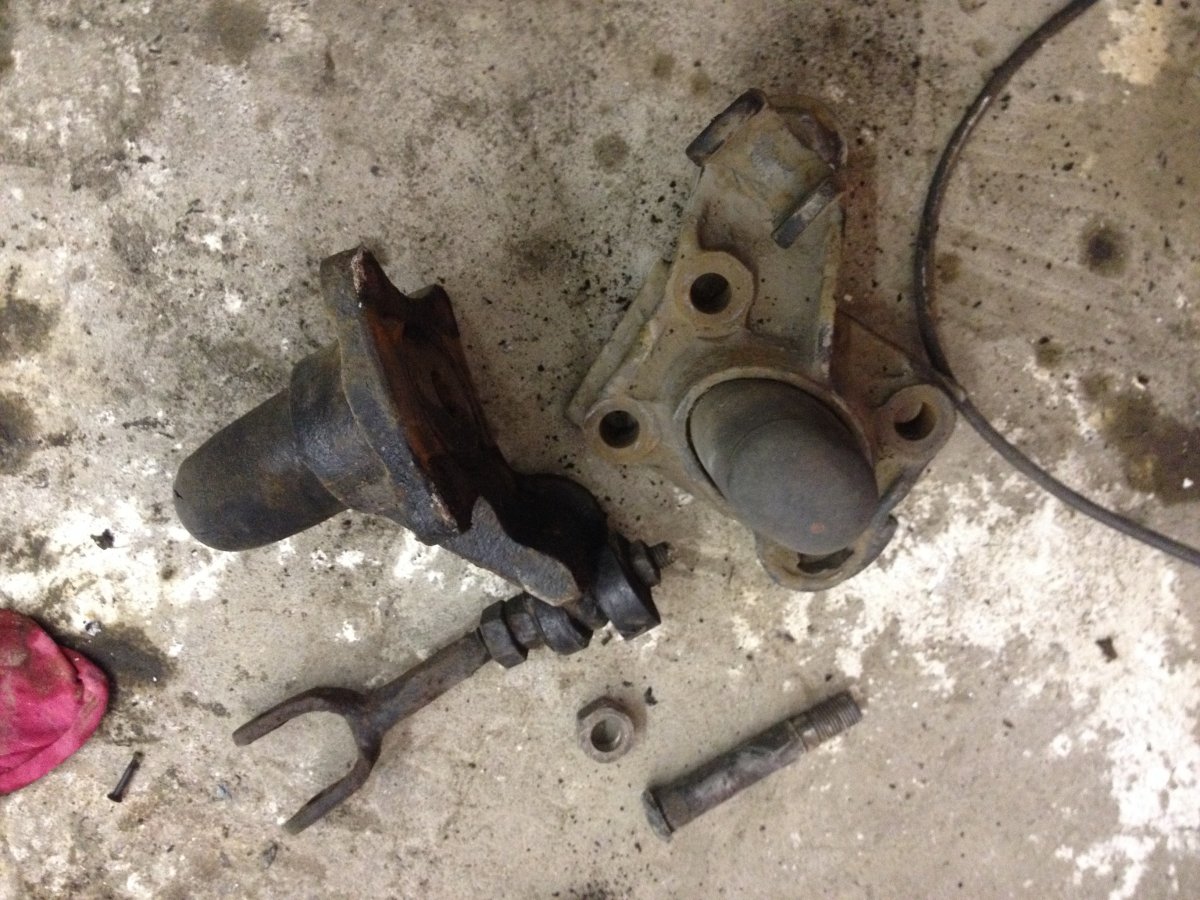

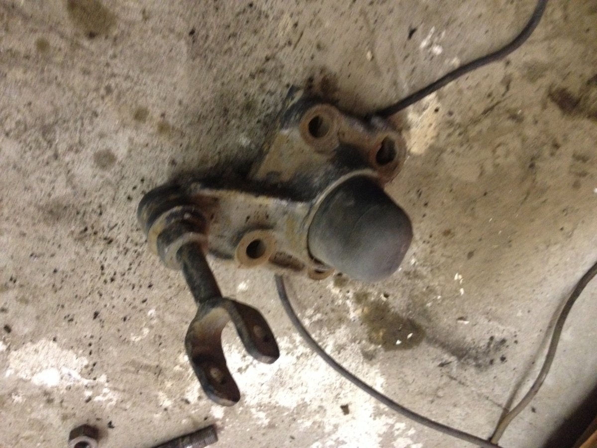

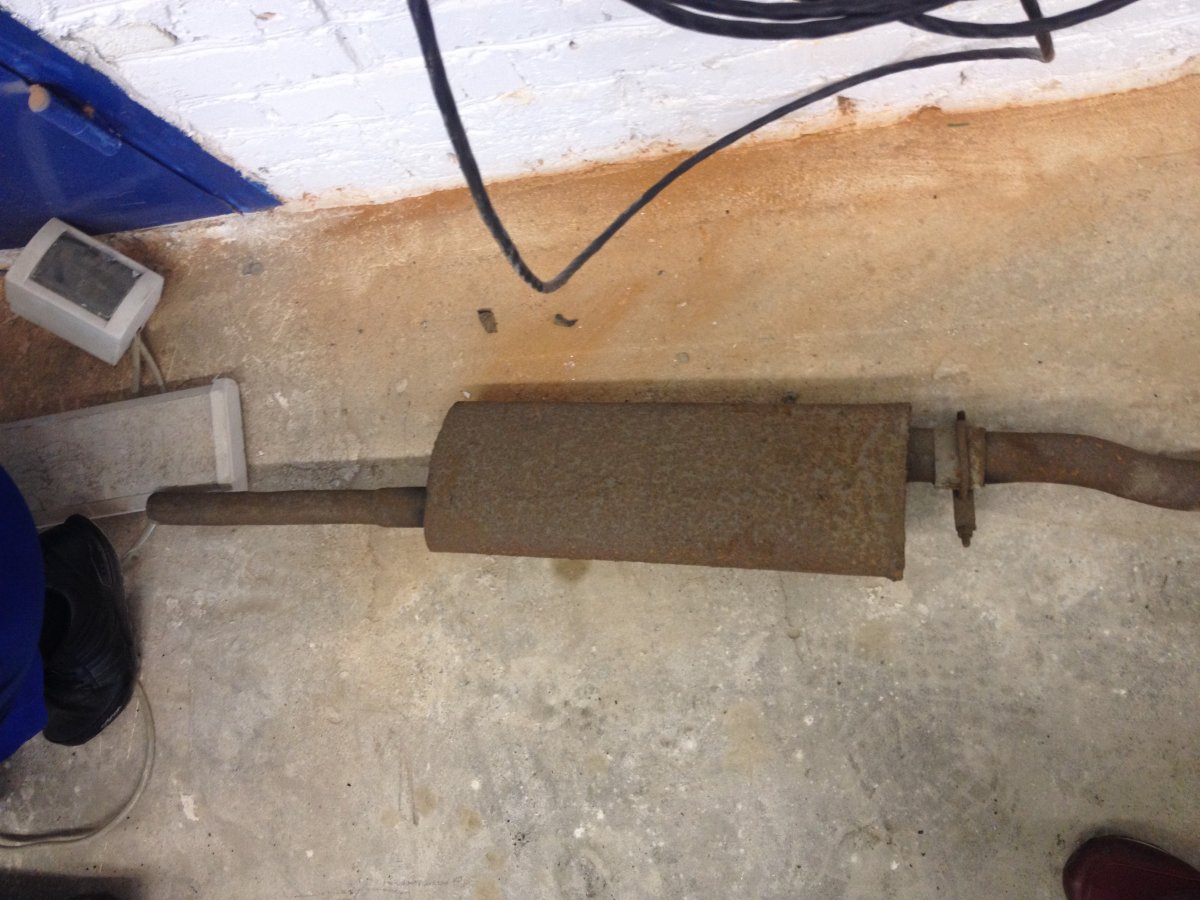

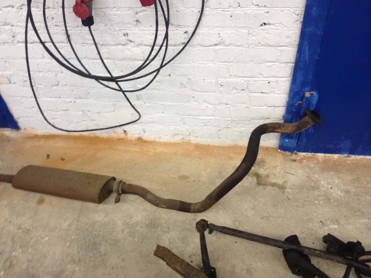

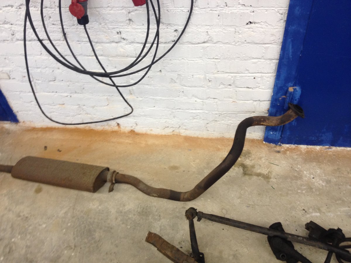

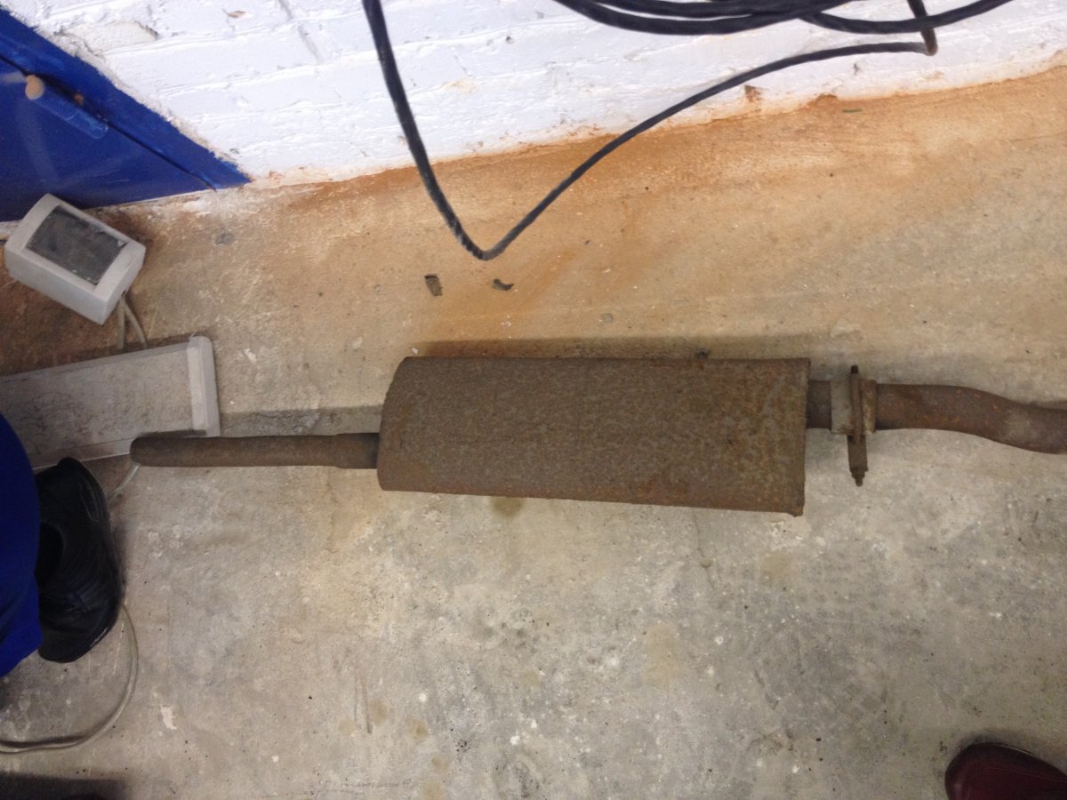

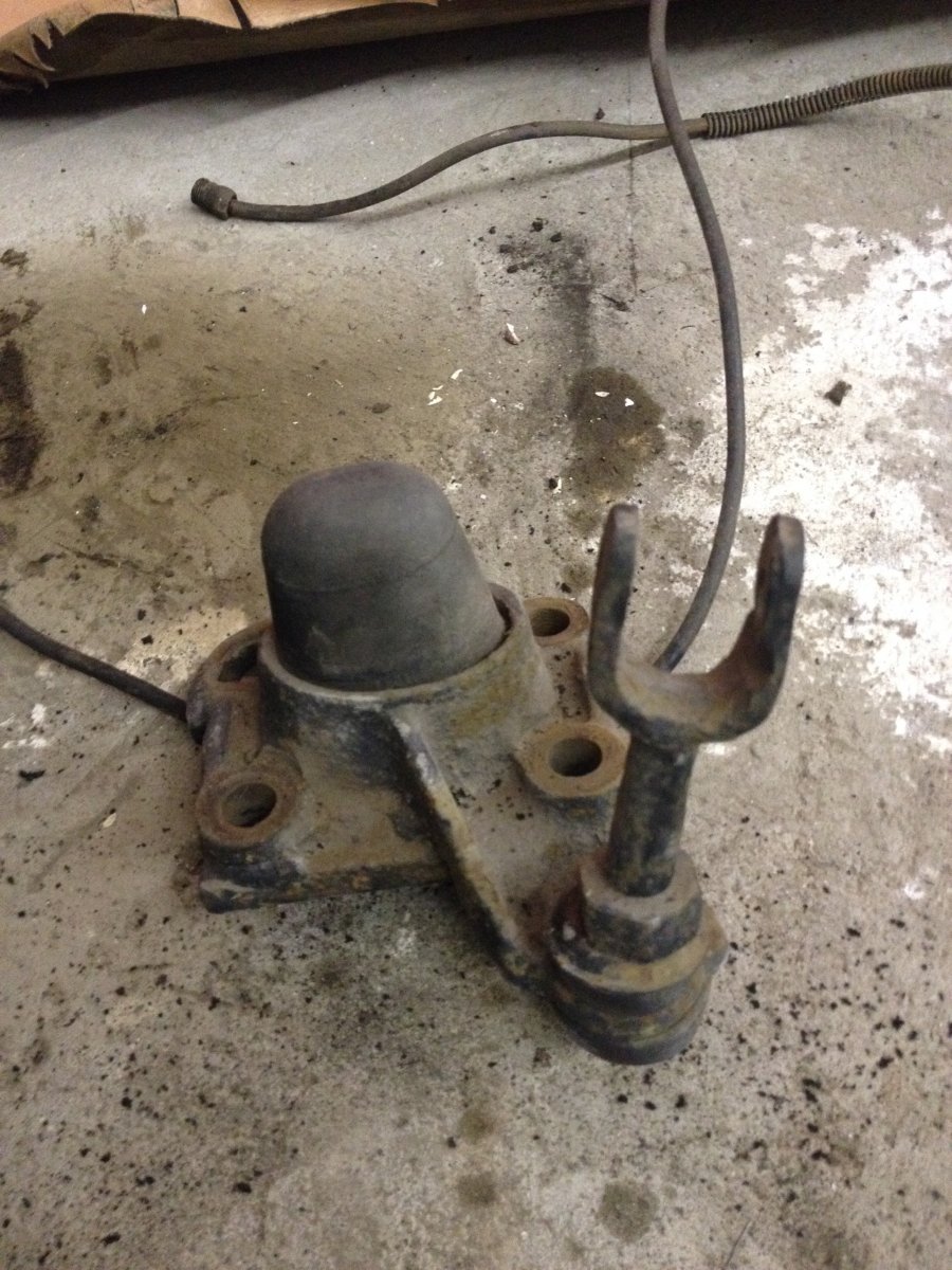

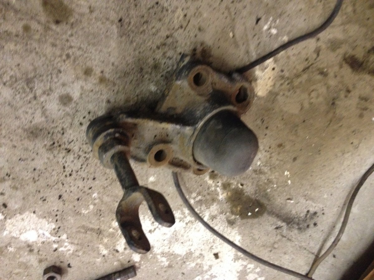

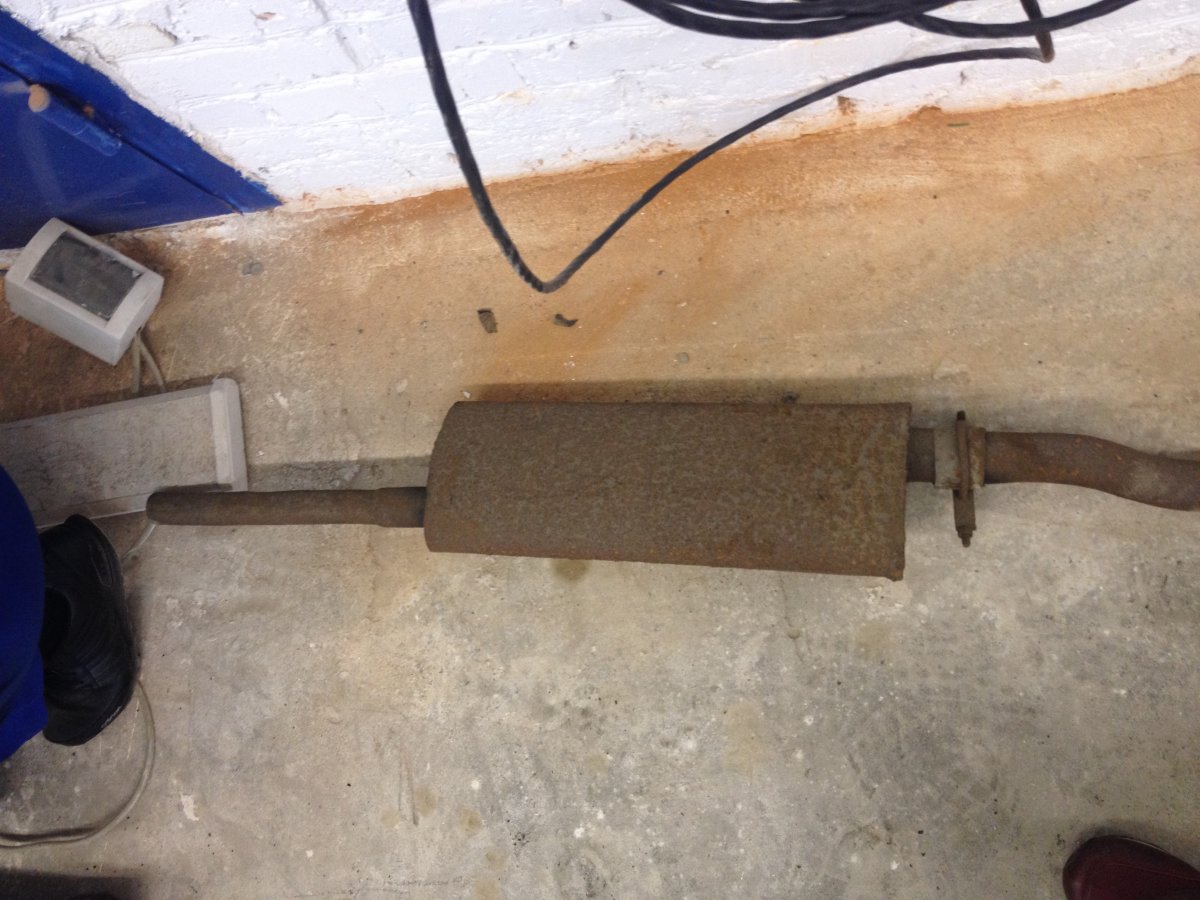

Вопросы ( может знает кто )
1. Отбойники резиновые от чего подходят ?

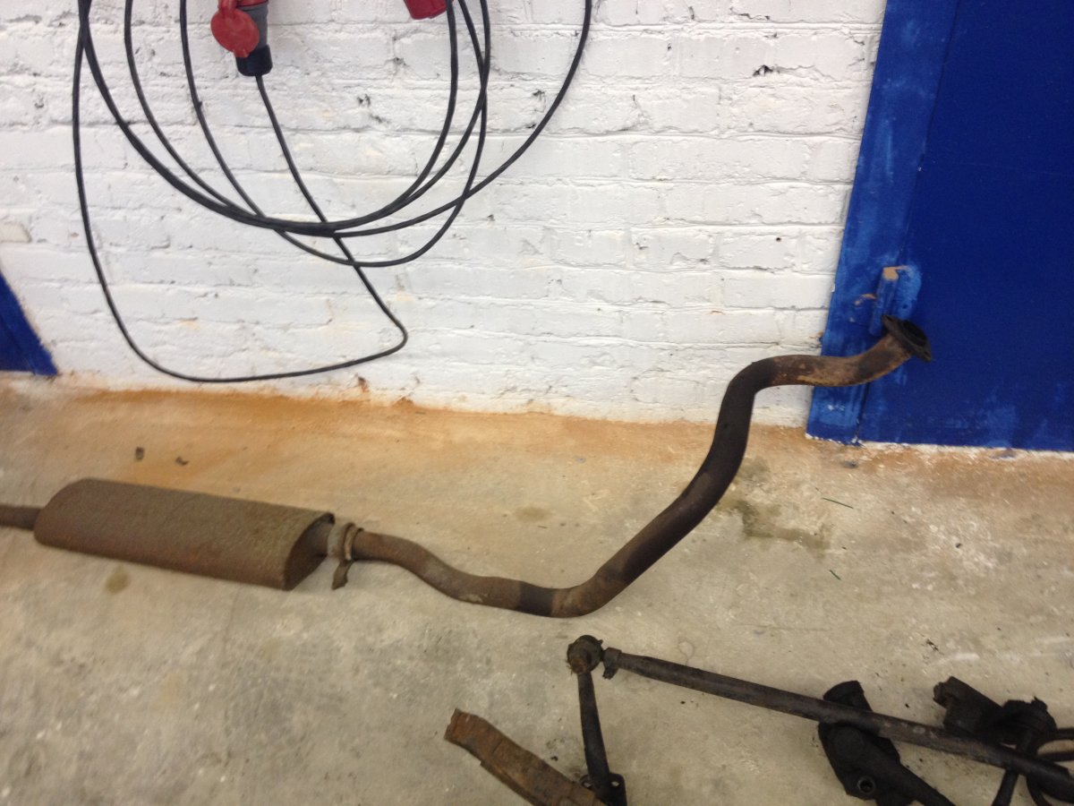

2. Глушитель и труба родные ?
3. Амортизаторы перед-зад от чего подходят?
ме(х)ан
14.12.2009
231
178
Брянск
Отбойники себе не подобрал не от чего. Амортизаторы перед ГАЗ-69 зад М-20
ме(х)ан
14.12.2009
231
178
Брянск
Глушитель похож на волговский резонатор
