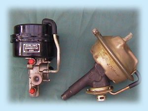

Можно поставить с сохранением родных напольных педалей любой гидровакуумник, выполненный в виде отдельного узла, а не устанавливаемый на ГТЦ. Из узлов для советских машин выбор невелик - гидровакуумник для ранних ГАЗ-24, ГАЗ-53 или Москвич-412 (устанавливался также на ЛУАЗ и (в количестве двух штук, по одному в каждый контур) - РАФ). У меня стоит москвичевский, т.к. в узкий моторный отсек Победы он влезает без проблем.
А импортные бывают, например, такие:

vottaktak, А сколько стоят эти игрушки, которые на картинках???
Как я понял Вакуумный справа, гидро-вакуумный слева.

Они оба гидровакуумные, а купить их можно только в Великобритании. Кроме того, в России они не сертифицированы, :cry: так что придется удовлетвориться москвичевским или волговским.
