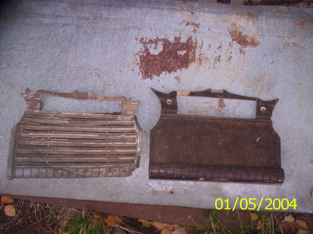

Здравствуйте. Начал делать имитацию из дуба так как нравится текстура этого дерева. Хотел снять размеры с самого пластика. (он был снят заранее) но оказалось что он был очень поведен и потерял форму во всех направлениях. Пришлось идти в гараж с куском ватмана и обрисовывать отверстия в торпеде, чтобы все было аккуратно и красиво. Затем нашёл хорошего столяра с собственной столяркой где он мне изготовил заготовки: нижняя часть иконостаса -круг распиленный пополам вдоль,горизонтальные перемычки наподобие штапика по 50-60см. Будут отпиливаться по месту. Изготавливались: на дощечке торец обрабатывали ручной фрезер. машинкой после чего отпиливалась по толщине. Затем процес повторялся. Боковины делались также из дощечек. Верхнюю часть буду делать полностью вручную. После этого всё планируется подгонять вручную на месте с помощью резцов и склеивать. Части под бардачок и приборы делались из цельной дощечки. Выступающая часть сверху делалась из тоненькой полоски шпона, нарезанного по толщине. После чего с помощью металлической линейки и резца делались канавки вдоль. На этом работа пока остановилась. Сейчас требуется выпилить отверстия, сделать стыки,всё склеить и покрыть матовым лаком.

Прежний владелец выпилил из фанеры . но увы время не пощадило за пятнадцать лет развалился ...
