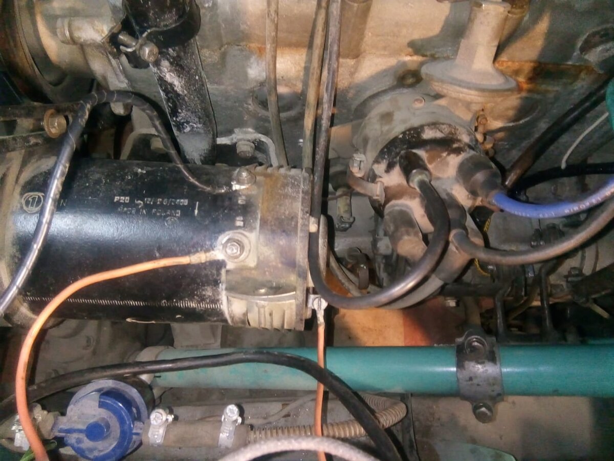

Наш коллега сейчас протягивает новую проводку, попросил проконсультироваться на форуме, у самого сейчас нет доступа к компу.
На фото польский генератор, подскажите как правильно подключить к клеммам на РР?
Черный провод, это масса? Где Ш? и Я? Если подключить черный провод на Ш или Я на РР, гена не сгорит?
