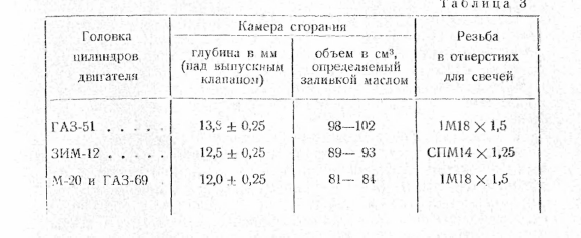

Какой объем камеры сгорания двигателя газ 12?

Рабочий объем двигателя ГАЗ-12 - 3485 кубических сантиметров

Благодарю. Из-за чего объем камеры плавает? Культура производства?

Надо вспомнить на сколько снимал.:rolleyes:
Вспомнил 1,5мм;)

Это пластилин)) Как еще проверить что они не встретятся с головкой. Без прокладки вот такое расстояние. Прибавьте+1.5мм.обжим прокладки.

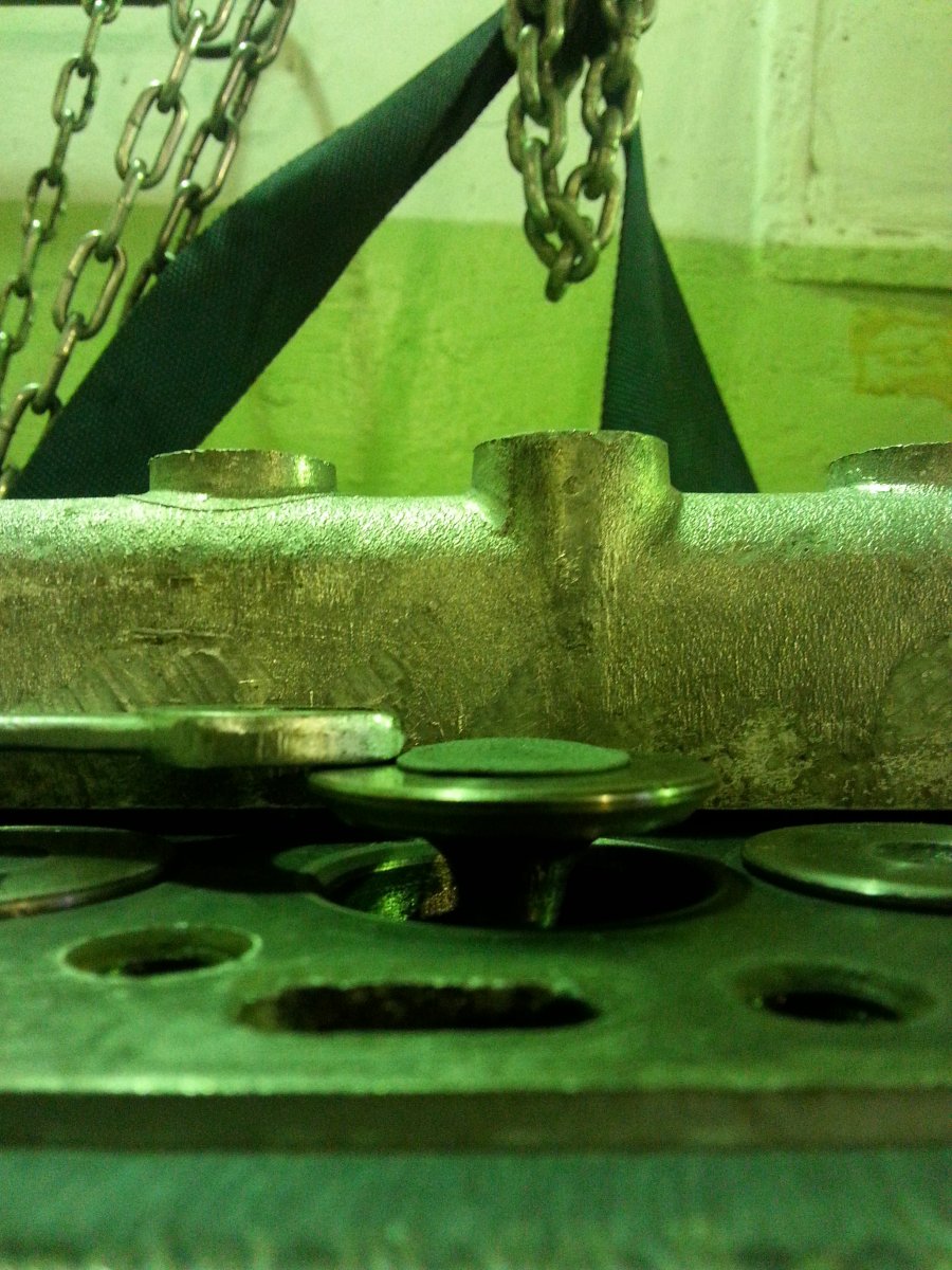

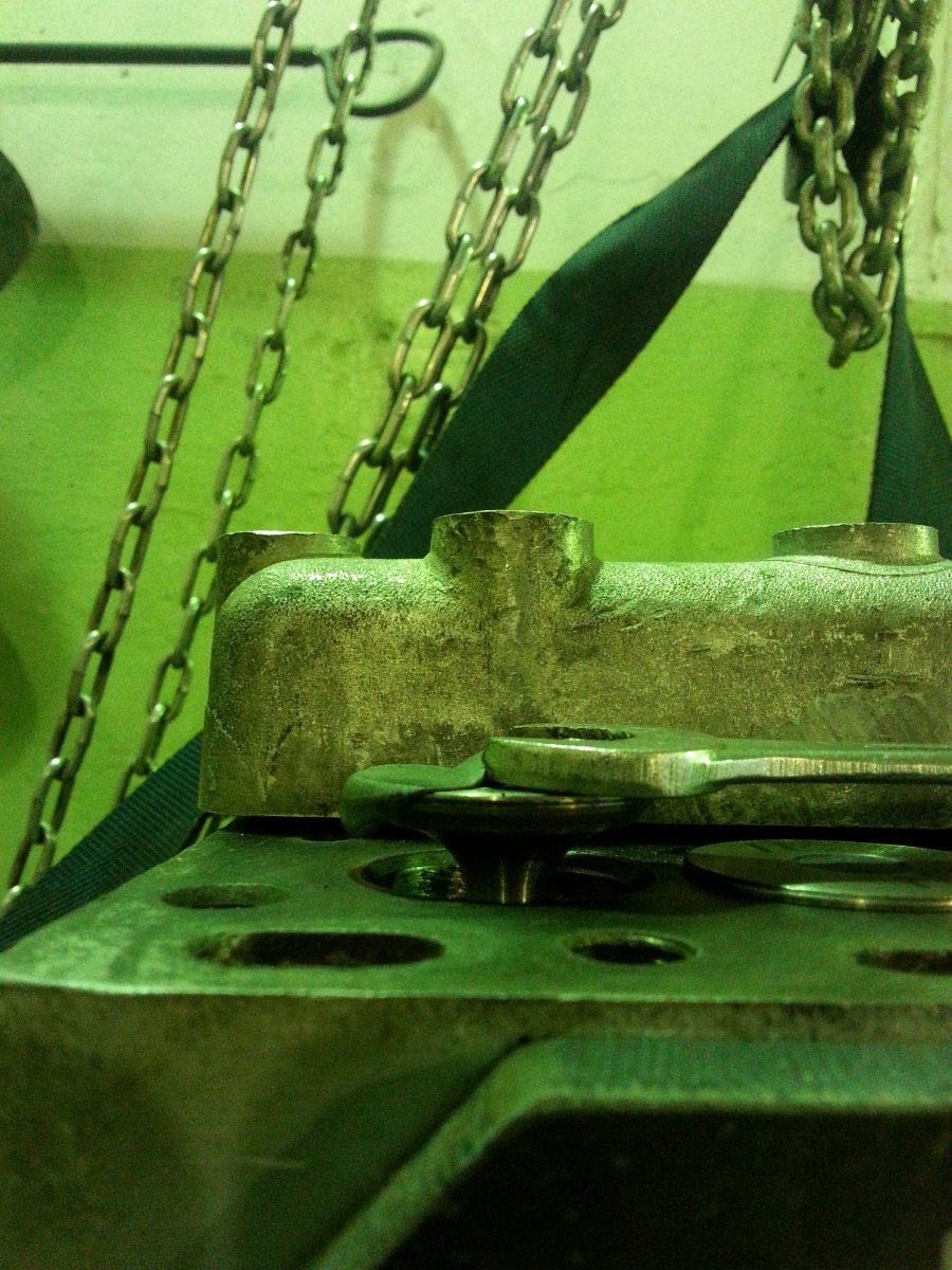

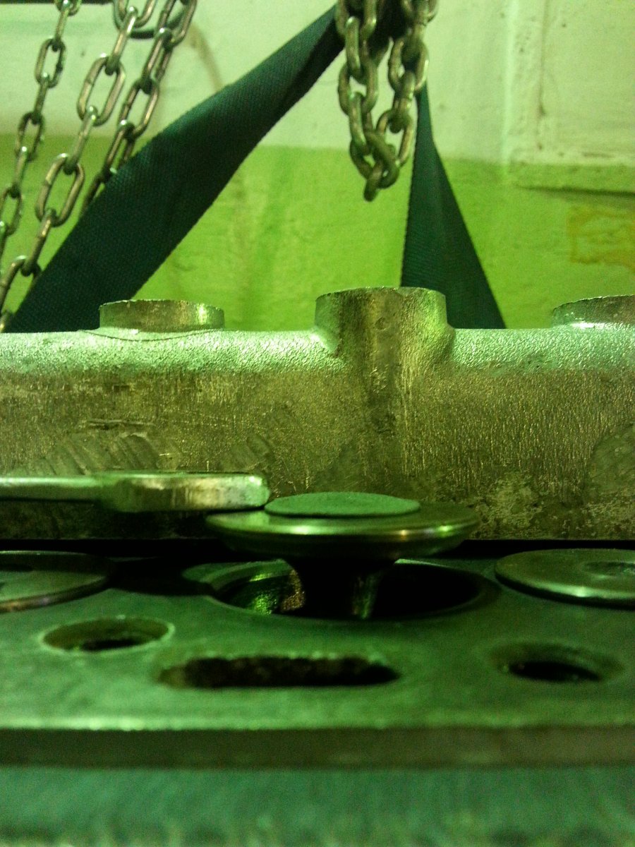

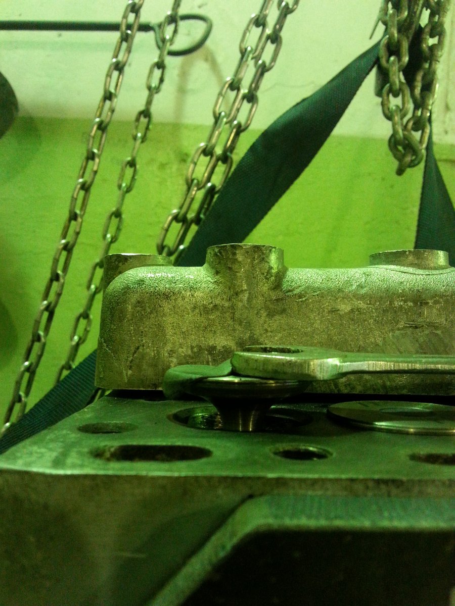

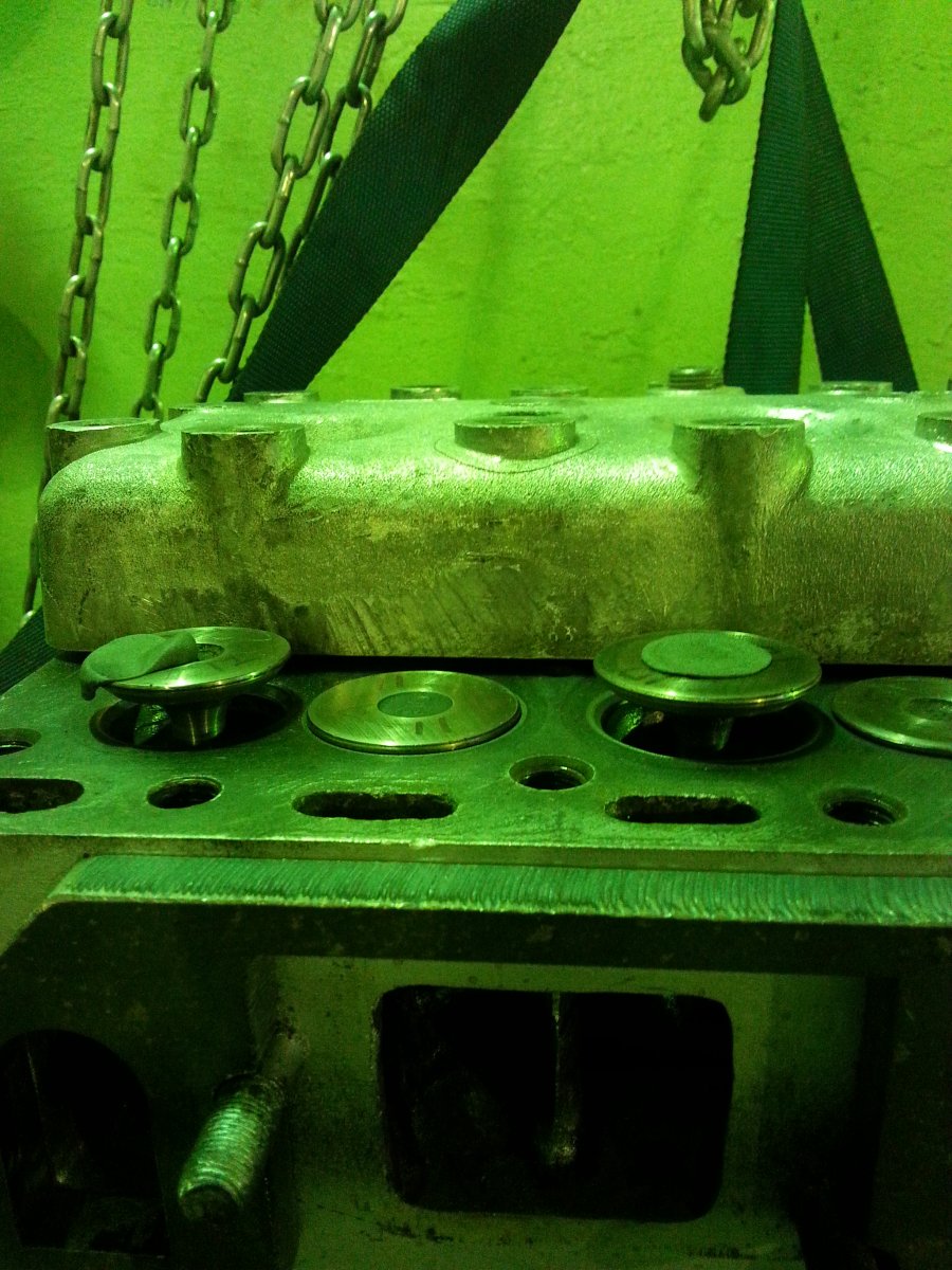

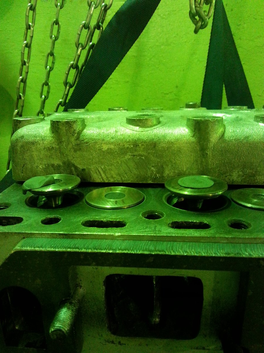

А кто как клапана притирает? Лично я новый и старый клапана склеивал эпоксидкой, старый зажимал в дрель и таким образом притирал новый. Муторно, думаю должен быть способ легче.
4 256
9 230

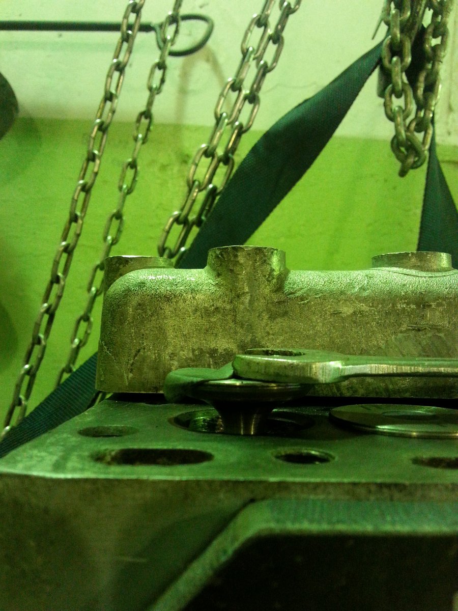

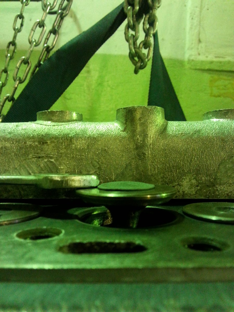

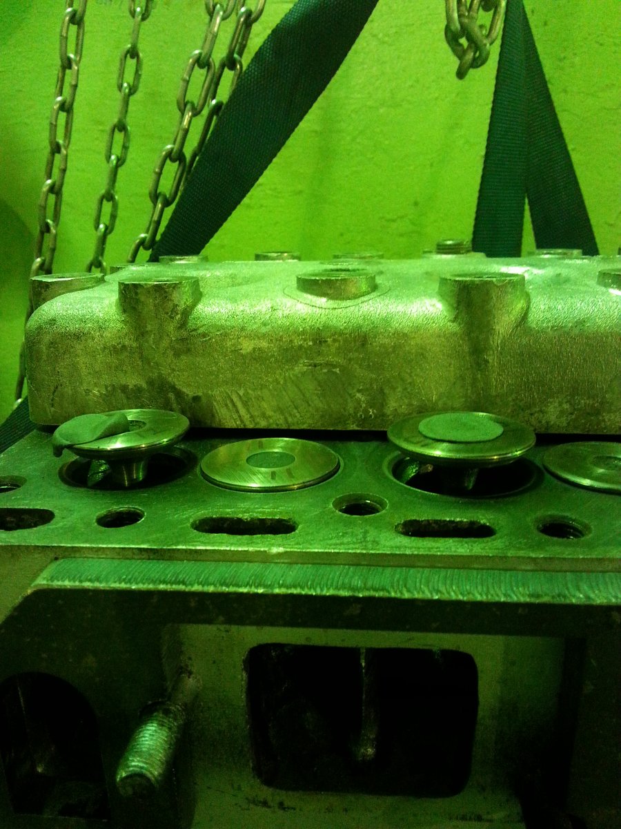

Дрелью самый не особо правильный!обычно притерают в ручную,в две стороны.
4 880
2 310
Покажу попоже,делается легко. Если не лень посмотрите в драйве есть и наверно у меня в теме сдесь!
4 256
9 230
Видео немогу загрузить,сделал фото с видео!примерно понятно как,про пасту тоже не забываем.После притирки нужно заредит пружины и проверить на герметичность!

Э, нет, на наших нихнеклапанниках так не прокатит, не подлезть.
