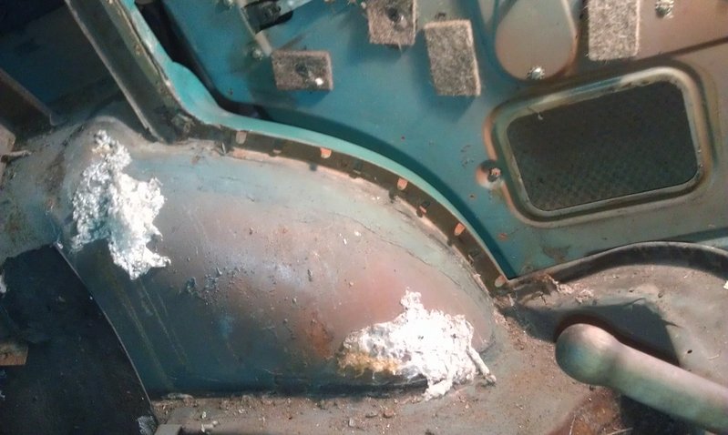

Ленинград
вот так пока

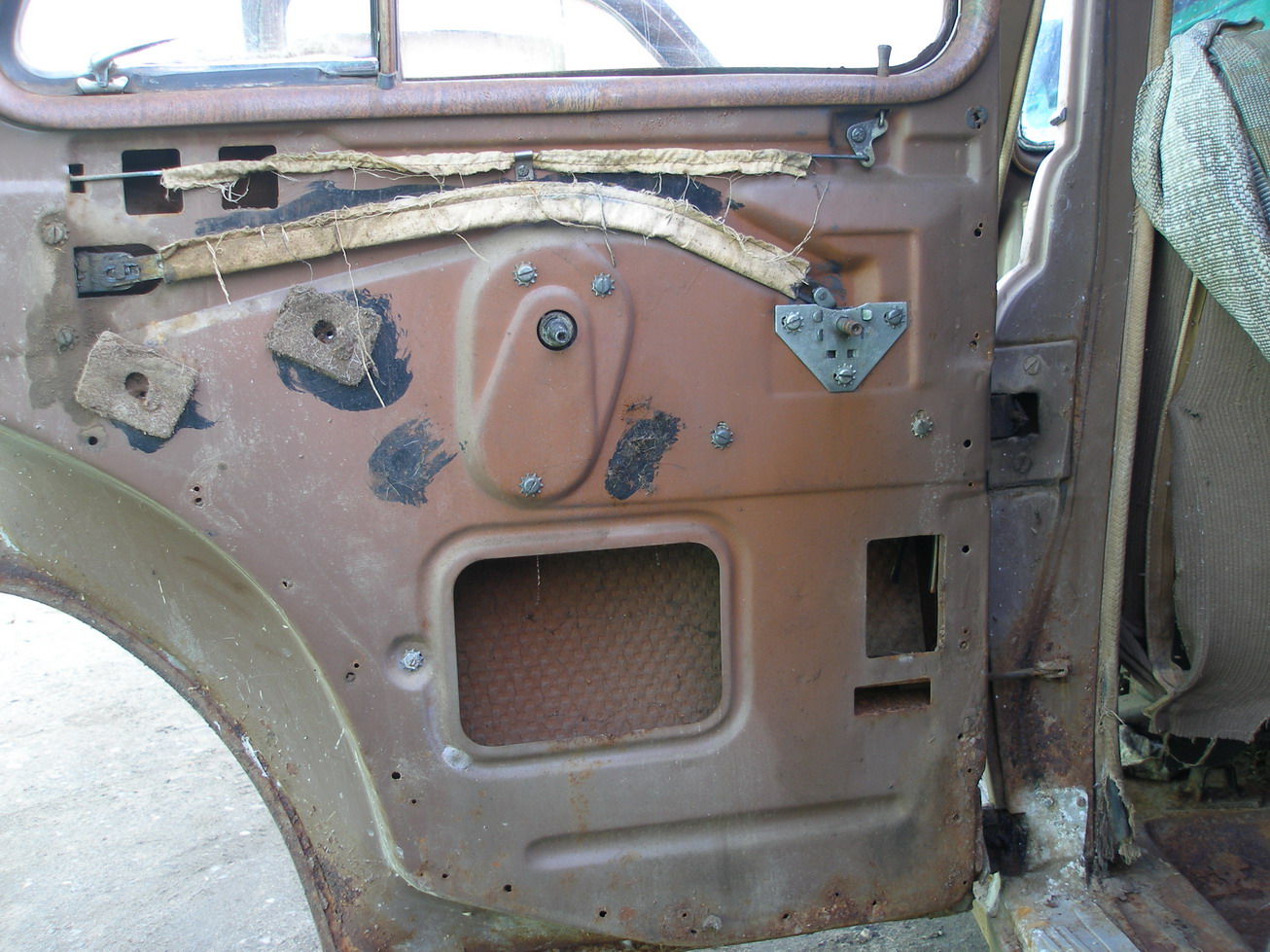

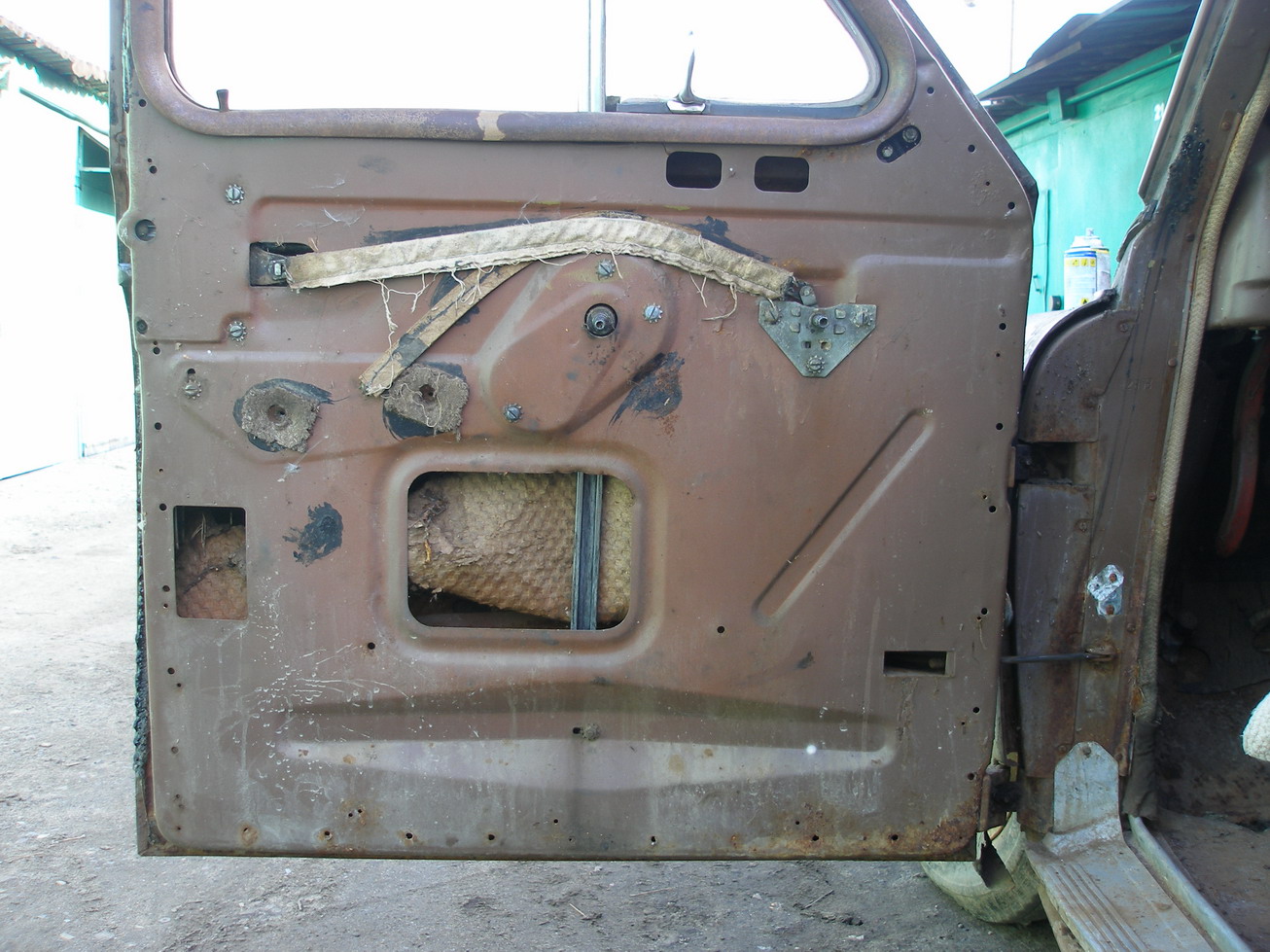

Tarasov (MetalHeart)
04.07.2010
3 111
1 905
Надеюсь это поможет. Места установки войлока, можно отследить по черным остаткам клея.
