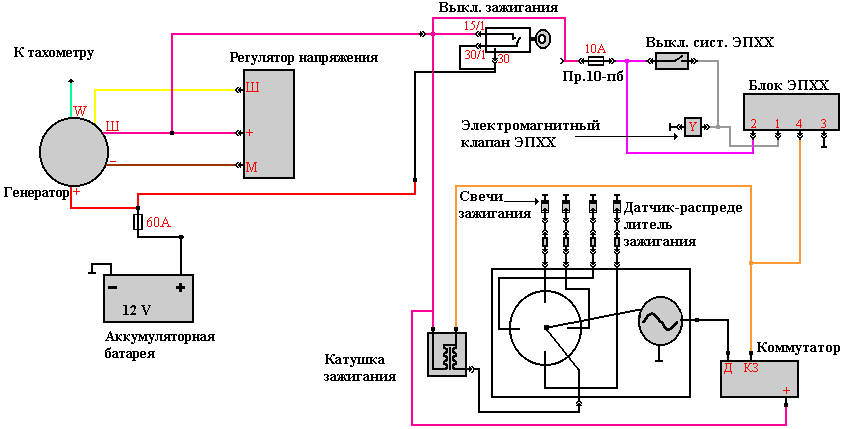

Подскажите пожалуйста, на свою Победушку поставил двигатель 402 с безконтактным зажиганием. схему подсоединения брал как в современной волге, но у них без Амперметра, подключил как было раньше, показывает большую зарядку, вопрос то как делал, может нужен вольтметр как на всех современных, не охота лишний датчик вешать, может как то старый приспасобить?

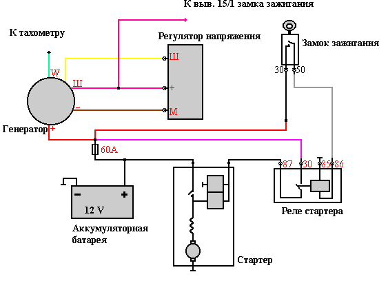

У меня подключен в разрыв между плюсом гены и плюсом АКБ, плюс на приборку идет от АКБ. Амперметр у меня показывает только зарядку когда она есть.

на 3110 с 402 мотором стоит вольтметр.

Собарал по схеме 3110, не смог подключить амперметр что бы правильно показывал, и для проверки оборотов не помешал бы тахометр, кто какой себе ставил,так что бы эконостас родной не портить :roll:

можно поставить где предохранитель на 60 а. а тахометр можно поставить маленький цифровой.
