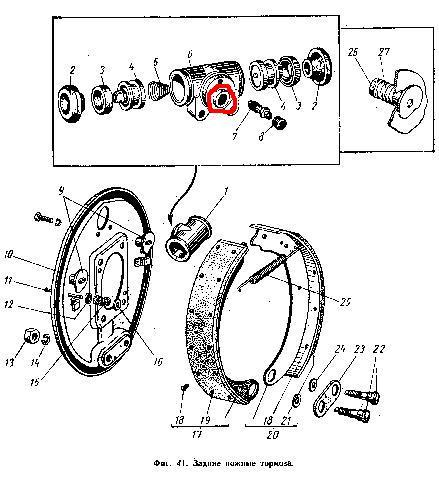

Вот у меня теперь сомнения появились. Сейчас перебераю переднюю подвеску, за ранее купил 2 цилиндра, от 24-й. При покупке меня еще спросили - входное отверстие под трубку на 10 или 12?......в итоге купил на 10, подумал что все равно трубки все менять. Теперь вот думаю - правильно ли я сделал?
Тормозные цилиндры либо УАЗ 32 мм,либо ЧИСТОЙ ГАЗ24!!!
24-10 - не катят - как раз другой диаметр штуцера

Усли Вы ставите задний цилиндр 24-и на передний опорный М20 ,в цилиндр будет ввёртыватья шланг либо устанавливается уголок через болт.В этом случае потребуется переходник .
Более правильным будет замена опрных дисков в сборе на 24-еопорные диски.т.е имеющие два ТЦ соеденённые трубкой.

ладно, объясню как понимаю.
У меня цилиндры тормозные задние от 24 (а вот от какой точно не знаю, но по креплениям один в один), если я их поставлю на перед, от них шланг на трубку и в лягушку. Все ведь тоже самое, только шланг надо с подходящей резьбой?
Если стоят на родных трубках - значит от 24ки. На перед тоже идут. И Победа и 21я, и УАЗ и ЧИСТАЯ 24ка имеют одинаковые КОРПУСА. Отличие - только в ПОРШНЯХ на 24ке. Можно 24ю начинку запихнуть в родной корпус.

Значит так,
я купил тормозные цилиндры от ГАЗ 24 задние - так я в магазине объяснял. Штуцер под 10-й ключ. Собираюсь его ставить на перед. Буду покупать шланг резиновый с резьбой под 10, с другой стороны на медную трубку (тоже новую), далее на лягушку и на ГТЦ. Диаметр цилиндров - 32 мм. Трубки медные и резиновые все равно все буду менять.
Вопрос вот собстна в чем - если я все равно все систему меняю на новую, стоит мне париться что штуцер в целиндре под 10?? Или в моем случае все равно??

Маклауд! Возмите в руку ваш цилиндр и попробуйте ввернуть туда ваш шланг ,а в свободный конец шланга ввернуть штуцер, который будет в последствии надет на тормозную трубку и развальцован.
Размер резьбы не определяется размером ключа которым Вы будете прикручивать штуцер или шланг.В зависимости от времени выпуска и прозводителя гайки трубок имеют разный размер под ключ .
Тормозной цилиндр который вы приобрели не совсем расчитан на Ваш вариант,вне зависимости от размера штуцера т.к.глубина и форма отверстия предназначены для монтажа т.трубки с конусным уплотнением,а не для шланга либо проходного болта под уголок имеющих фланцевое уплотнение.
Даже если Вы сможете найти шланг который ввернётся в этот цилиндр ,резьбу на шланге придётся укорачивать либо изобретать вариант с переходниками.
